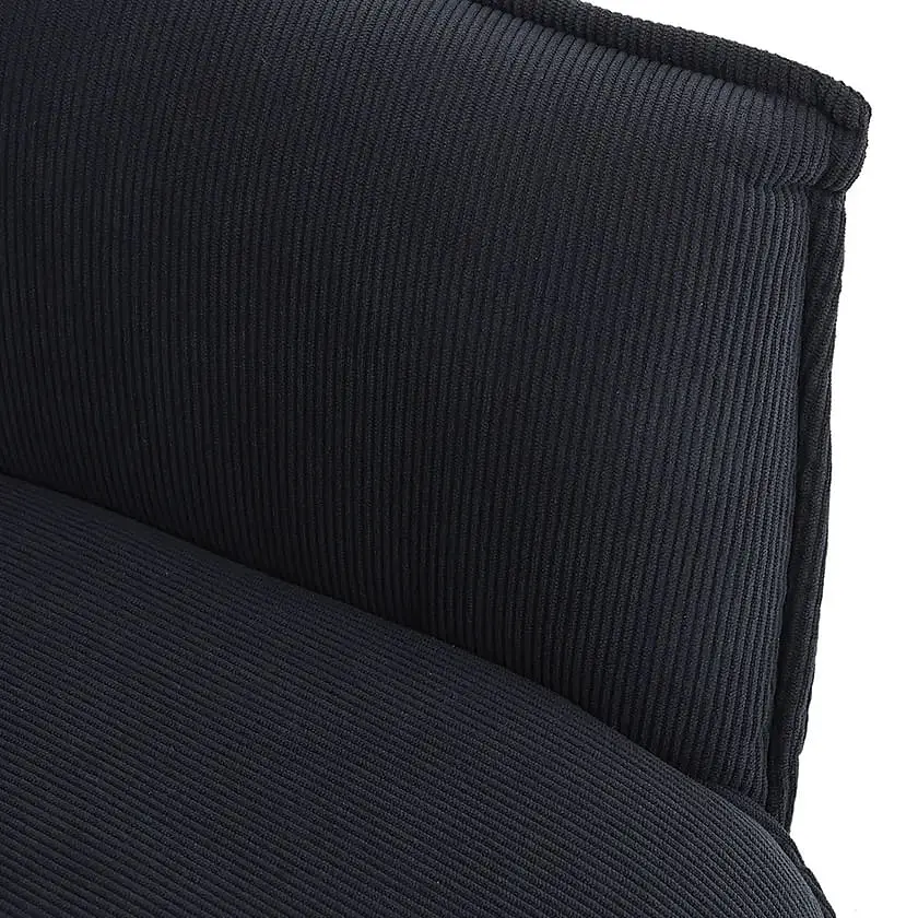

Как сделать такую ткань в рубчик, подскажите пожалуйста

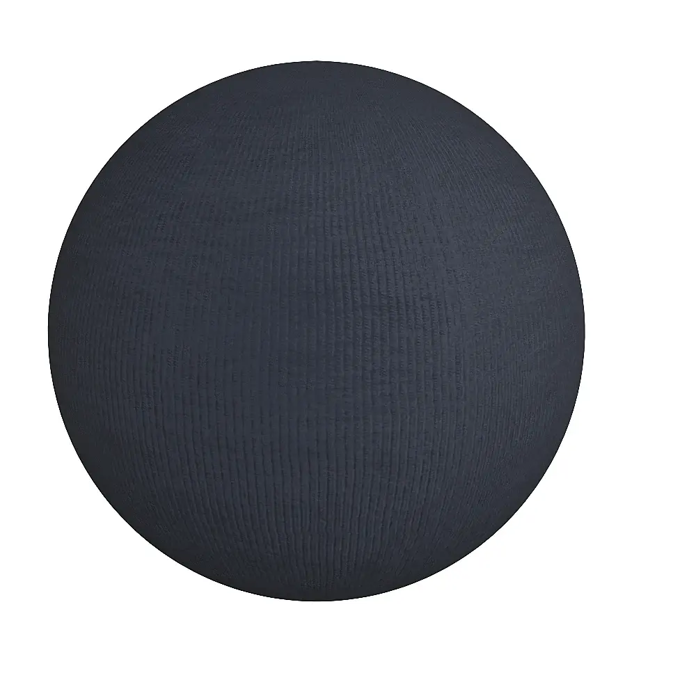

проще всего взять из какого нибудь сборника текстур, с нуля делать либо сканировать, либо в сабстанс дизайнере делать, но если не умеете, то лучше не лезть, больше времени потратите
Сообщений: 6744
Для дальних и средних планов можно попробовать в ФШ нарисовать карту бампа или дисплейса.
Если же нужно высокое качество текстуры подходящее и для клоузапов, то соглашусь с коллегой iolanta989. Сделать можно, и в принципе не так, чтобы очень сложно. Но если не умеете в сабстенс, то в двух словах не расскажешь

Да ладно вам уж.. Чуть что, Сабстанс ))) В яндексе нагуглить текстуру.. из нее уже цветокор, бамп, глосси, нормал и т.д.  Бесшовность в ФШ делается без проблем.
вот например:
https://grizly.club/uploads/posts/2023-01/1673289574_grizly-club-p-besshovnaya-tekstura-tkani-velvet-12.jpg

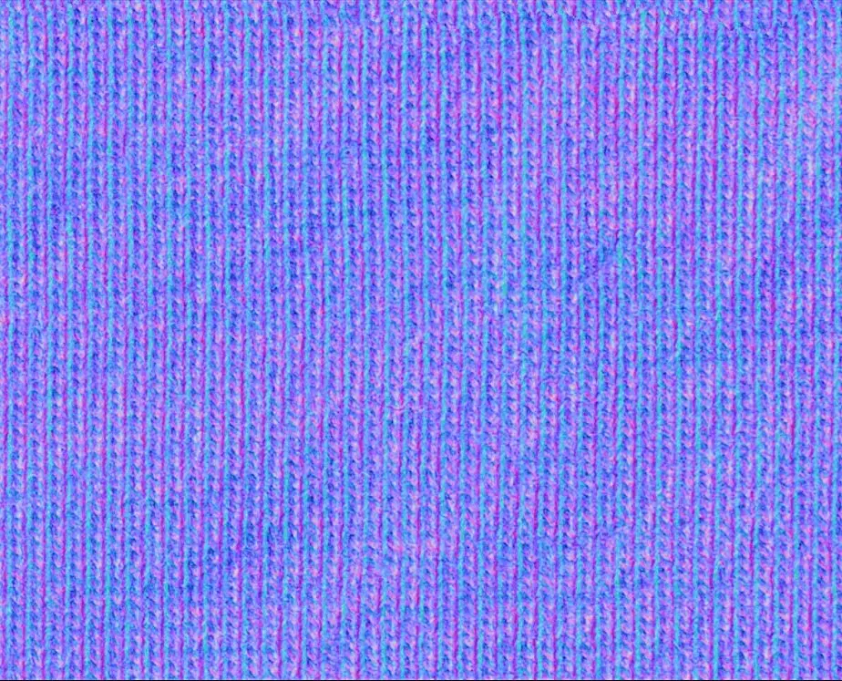

Сейчас время другое, даже и без ФШ  удаление фона и многие другие вещи делаются онлайн мне к примеру понравился
https://cpetry.github.io/NormalMap-Online/ довольно-таки качественно и в два клика.
А текстура с CLO 3d подошла бы,думаю)
Сообщений: 6744
Или я не умею их готовить ) или такая нормалка для клоузапов все же не подойдет
