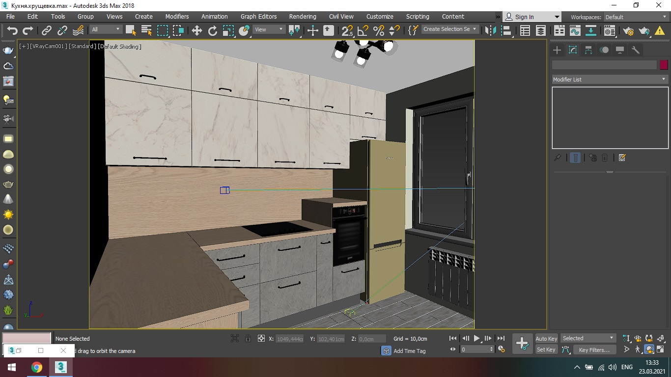

Добрый день. или угол не тот или что? почему текстура мутная на нижних ящиках фасады? фильтр в текстуре убрал до минимума .во вьюпорте видно хорошо . а вот при рендере плохо. картинки прилагаю и текстуру тоже. я ее уменьшил что бы сюда засунуть. так то она большая 5000х3500. и так с каждой текстуры танцы с бубном.. надо что бы четко было видно, но при этом бамп не крутить, так как гладкая поверхность. что еще можно сделать? Vray5

странно, что то эти значения вообще не дает эфект. приблизил камеру в упор к фасада. отрендил с изменениями и без изменений значений что вы на скрине дали.. ноль эфекта.. эфект только на шарике в матах заметен как шарик четче становиться. материал применил к фасадам он точно стоит
может в дивузе надо использовать vraybitmap? я использую щас просто bitmap. вирей 5 у меня

на самом фасаде я же увеличил картинку по размерам самой картинки. на фасаде не вся картинка. а часть как бы

я вот создал просто плоскость и накинул туда эту карту текстуру.. тоже самое. или надо что то применить к плоскости помимо UVWmap?
