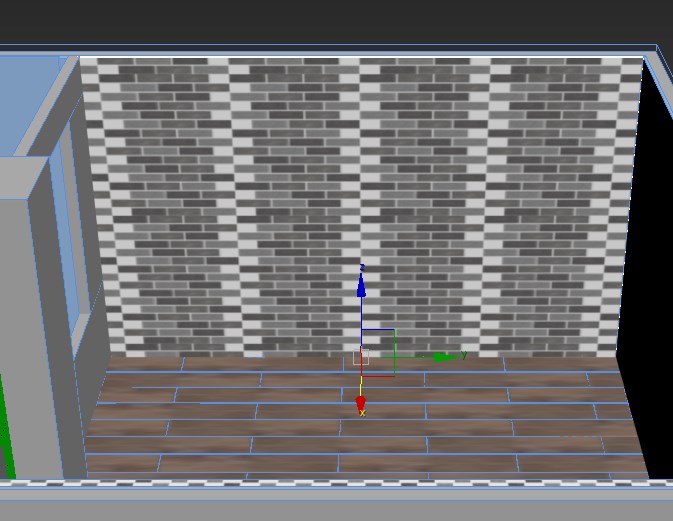

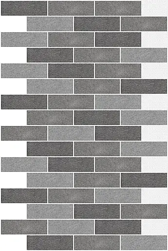

Уважаемые, вопрос не совсем по 3D Max.
Есть изображение, нужно сделать из него бесшовную текстуру.
подскажите, кто знает, как в фотошопе вырезать саму картинку кирпича, чтобы потом сделать из неё паттерн для текстуры.?

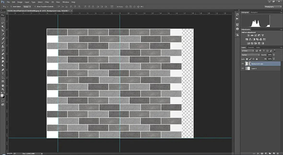

Как?
Прокомментируйте пожалуйста.
А что потом делать с этими белыми полями?
Цитата kolamba:
Цитата kolamba:
Не понимаю, как это сделать, и что делать с белыми полями, которые потом остаются?
Вот с этими пятнами, что делать?

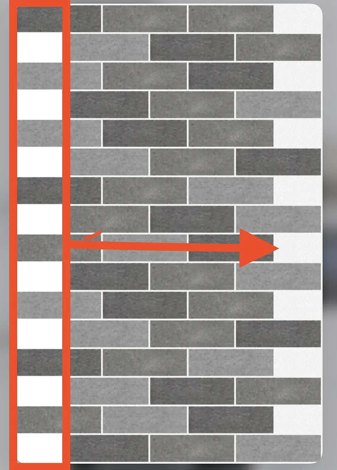

На сайте c 24.05.2010
Сообщений: 1314
Вырезать половинки слева, переместить их вправо. А то место, где они были - обрезать
Ну, либо найти и освоить программу PixPlant )
Выделяете кусок внутри направляющих, вуаля, бесшовная текстура

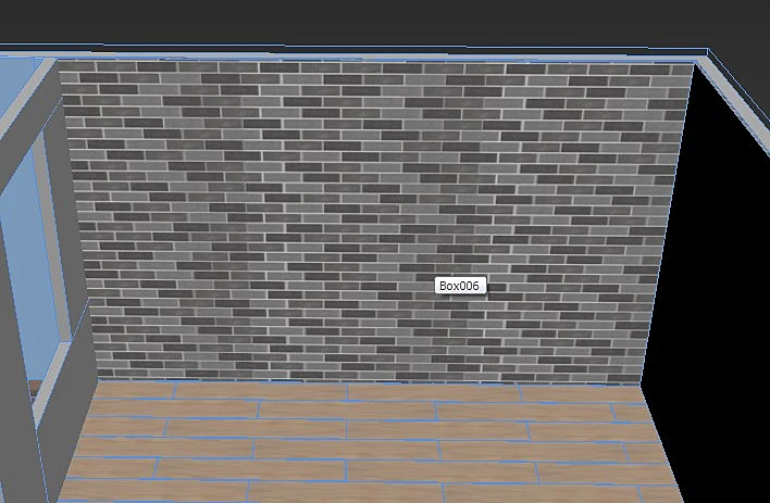

Победила. )
