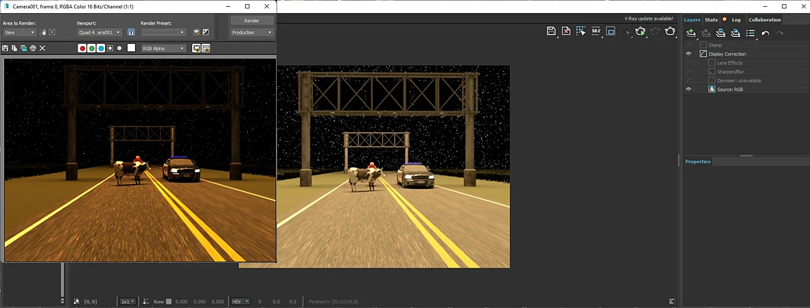

Здравствуйте! что можно поменять чтобы видео не отличалось от картинки. когда картинку делаю все отлично (на скрине), а когда видео делаю, то оно получается темнее .... :(
может что в камере поменять? Спасибо!

проверьте гамму

отключите гамма-коррекцию дисплея в Vray Frame Buffer и все везде будет одинаково
но, я-бы прислушался к совету Denis_21, - не делайте видео

гамаааа при сохранениии другая или гамма в буфере

я Вам решение написал.
это не она темная, это гамма-коррекция в виреевском буфере неправильноая, относительно того, что Вы сохраняете
