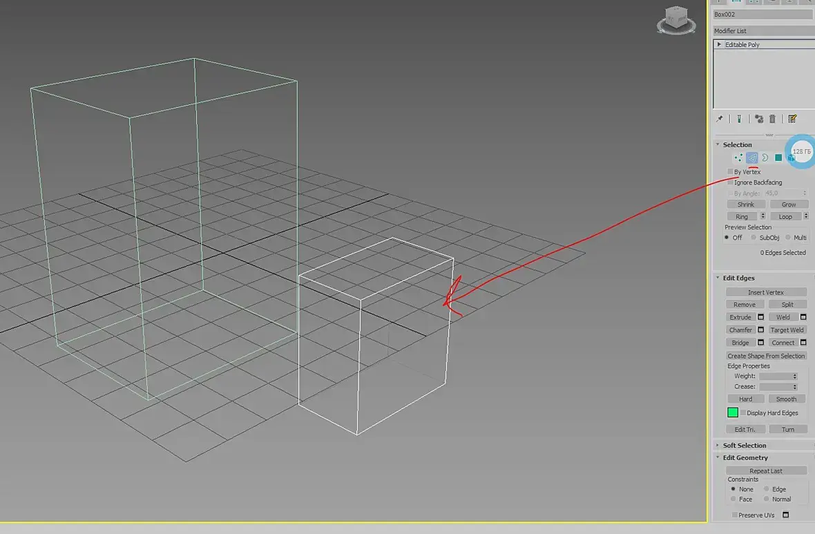

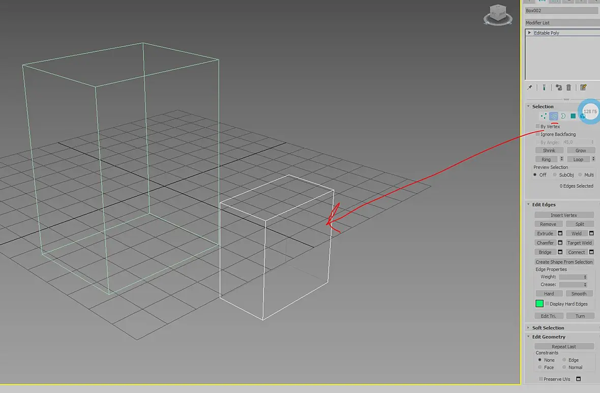

Подскажите пожалуйста, как сделать что бы задние рёбра отображались нормально как в старых версиях макса, обычным белым цветом или как-то хоть немного поярче, а то вообще ничего не видно. Какую кнопку надо нажать?

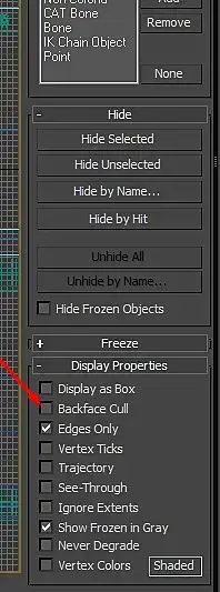

Может снять галочку с Backface Cull в Display Properties?

sergo632 хотя нет, я не то нажал показалось что помогло но нет :( А где дисплей пропертис в 2018 максе?
На сайте c 12.08.2010
Сообщений: 67
Цитата trp:
Спасибо тебе, добрый человек :)
В 2016 здесь)

sergo632, бекфейс вообще ребра перестает делать видимыми, а тут серые. По идее че та другое. Хотя может в Максе 2018.4 так.
trp, у Вас какая версия Макса?

Это в 2018-й версии Макса такая неудобная дрянь. Проблема решилась переключением на 9-й драйвер вьюпорта вместо 11-го

Градиент уберите с фона и будет намного лучше видно

Находил как то здесь на форумах строчку кода, которая отключала этот эффект, но при закрытии Макса ее действие прекращалось. Теперь не могу найти, где на форумах это было

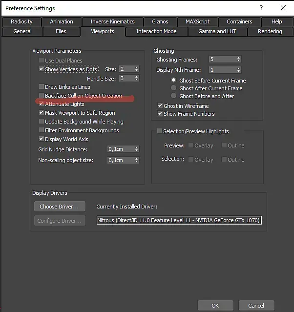

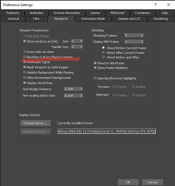

Чтобы не отключать у каждого нового объекта Backface cull в Display Proprties, нужно снять галочку Customize-Viewports-Backface Cull on Object Creation. 3ds max 2018

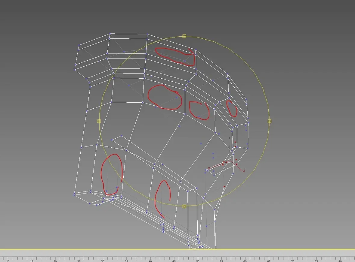

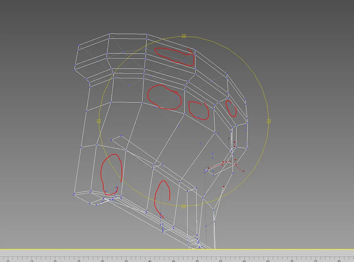

нет галочки, все равно не видны нижние рёбра...может есть ещё варианты?

lbpf2yth1, пробовали поставить потом опять снять? У макса такое бывает.
Сообщений: 4471
В папке C:\Users\<USER>\AppData\Local\Autodesk\3dsMax\2019 - 64bit\ENU\scripts\startup
создай файл .ms с такой строчкой:
NitrousGraphicsManager.DarkerEdgeOption = #off
Тогда не будет отключаться при перезапуске Макса

у меня так и не получилось с включённой и выключенной галочкой одинаково, как только переходишь в режим редактирования сразу задние грани становятся серыми, как только выходишь из режима редактирования опять всё норм

trp, самый простой способ, откажитесь от светлой темы. Если нет, то так как писал Spark.
Этот вопрос уже подымали, рецепты те же:
https://3ddd.ru/forum/thread/show/2018_maks_ne_vidno_protivopolozhnykh_granei_pri_rabote_na_urovne_reber_poligonov_tochek#post1512809

о да скрипт помог спасибо, я думал это скрипт на эту галочку, а он чё-то другое наверно меняет

оставила светлую тему, поменяла цвет вьюпорт бекграунада на более светлый оттенок серого и линии видны...они действительно просто сливались с фоном))
На сайте c 24.04.2015
У меня такая же история с рёбрами, и если в окне перспективы можно частично решить проблему осветлением фона, то как быть в окнах проекции?
Автор, вы смогли разобраться?
