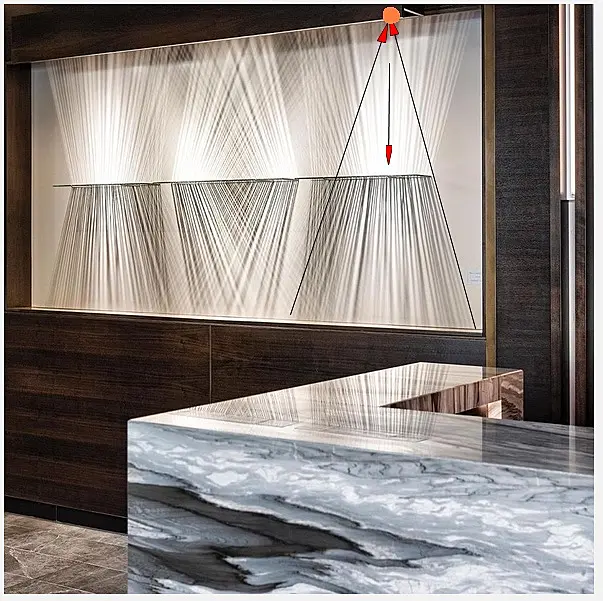

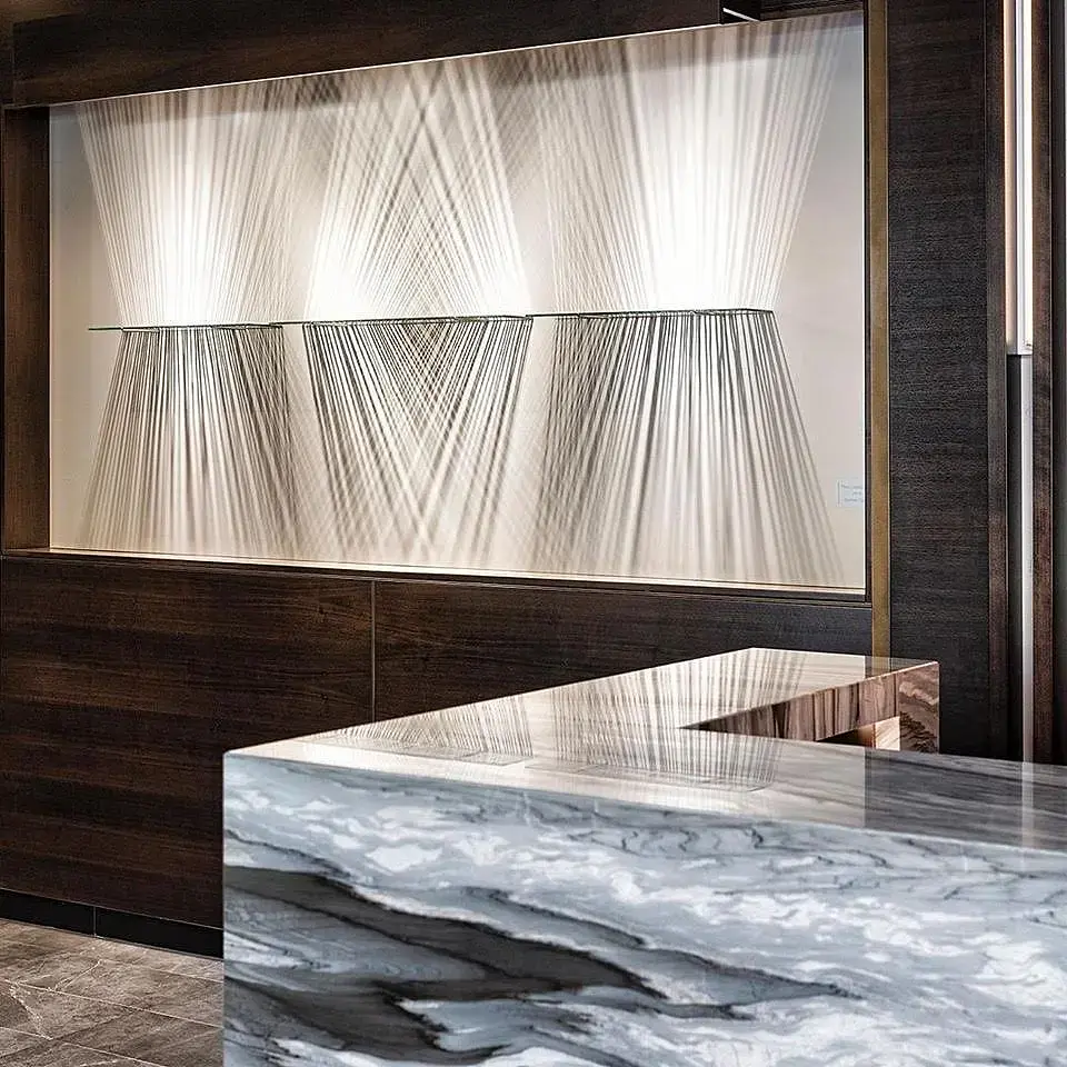

Здравствуйте! Посоветуйте пожалуйста, с помощью каких инструментов и источников света можно создать такое освещение? Не могу понять, как сделать такие тонкие и четкие линии света в разные стороны. Работаю в V-ray 3,6 3Ds Max 2016.
На сайте c 29.04.2010
Сообщений: 1076
Тольятти /Самара/ Воронеж
Цитата bobah123:
Не могу понять, как сделать такие тонкие и четкие линии света в разные стороны. Работаю в V-ray 3Ds Max.
путь простой самый выбрать ты можешь - через плейник в мате по маске фейкануть

Но тогда, я так понимаю, лучи будут направлены строго вверх? А как можно сделать чтобы по краям были направлены с наклоном? Параметр Rectangle/disc light - directional поможет? Сейчас проверить не могу, до компьютера не дошел)
но помни! от расстояния источника сила света зависит - пользоваться этим грамотно и осторожно должен ты...
Так пробовали?)
Это не лучи, а тени, как мне кажется
Часть проходит насквозь щетей в планке, а часть отражается обратно, т.к. планка зеркальная
я бы в данном случае использовал плен  с полосатыми отверстиями и 3-4 прямоугольных светильника - именно фотометрические, стандартные - от них можно получить нормальные лучи с настраиваемым затуханием.
Сообщений: 4780
С отверстиями я думаю не получится, так как не понятна конструкция для повторения. ну покрайней мере у меня не получилось
так что могу предложить фейкануть текстурой в прожектор

Спасибо за ответ! Вы имеете в виду Target Spot? А какой параметр в стандартных ИС отвечает за лучи и тени - чтобы были четкие? Иначе получается как то объемно, без видимых линий. Прошу прощения за подобные вопросы, просто я подзабыл параметры стандартных ИС)

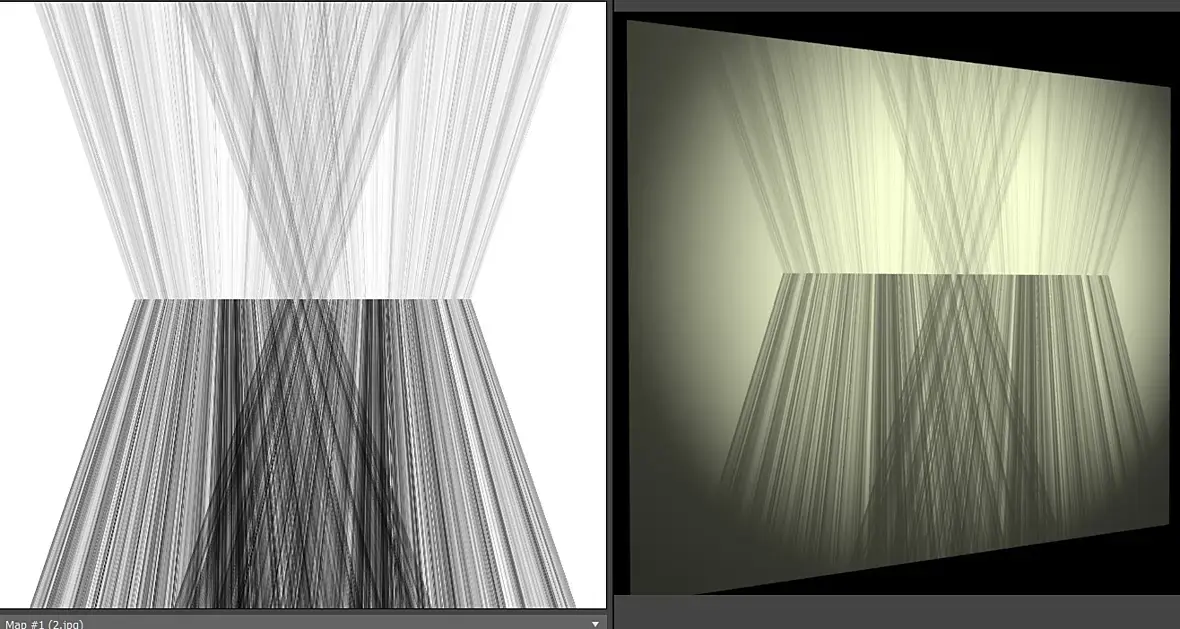

Спасибо за ответ! А можно пожалуйста чуть подробнее про "фейкануть текстурой" - вы имеете в виду закинуть карту в vray light - texture, но как сделать так чтобы лучи по краям наклонялись влево и вправо? Я сейчас думаю о том, чтобы закинуть текстуру с иммитацией лучей на заднюю стену - типа она светит:) и затем уже дополнительно осветить двумя плейнами верх и низ планки. Надеюсь получится) Если что скину результат. Спасибо большое за советы
Сообщений: 4780
bobah123
Я в короне потому делал со стандартным источником света spot, в прожектор мап закинул текстуру, ее можно нарисовать с нужными углами в фотошопе, слева текстура, углы на скорую руку делал, это просто градиент с шумом из фотошопа и исказил в фотошопе под нужный угол, продублировал и тд. источник света светит прямо на плейн, поэтому это и есть фейковый свет.
На фото скорее всего какая то сложная конструкция, возможно зеркала с дырками потому не видя конструкцию будет сложно повторить без фейка, да и скорость рендера скорее будет намного дольше чем прожектором
