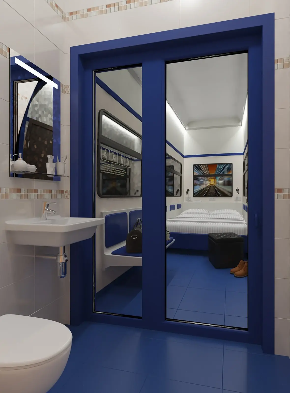

В чем проблема и почему отражение комнаты в зеркали кривое, материал Vray, пробовала менять материал, моделировала зеркало заново, делала просто Box, скачивала зеркало и в место предыдущего вставляла новое, результат один отражение кривое, помогите с решением проблемы?
Сообщений: 4273
Что подразумевается под словом "кривое"? Перспектива правильная.
Сообщений: 10875
Я так понял вопрос за то, которое над раковиной и далее в окнах. Но это не проблема материала зеркала.

VikaMaxim думаю если Вы удалите стекла в дверях и все станет нормально, Вы найдете проблему.

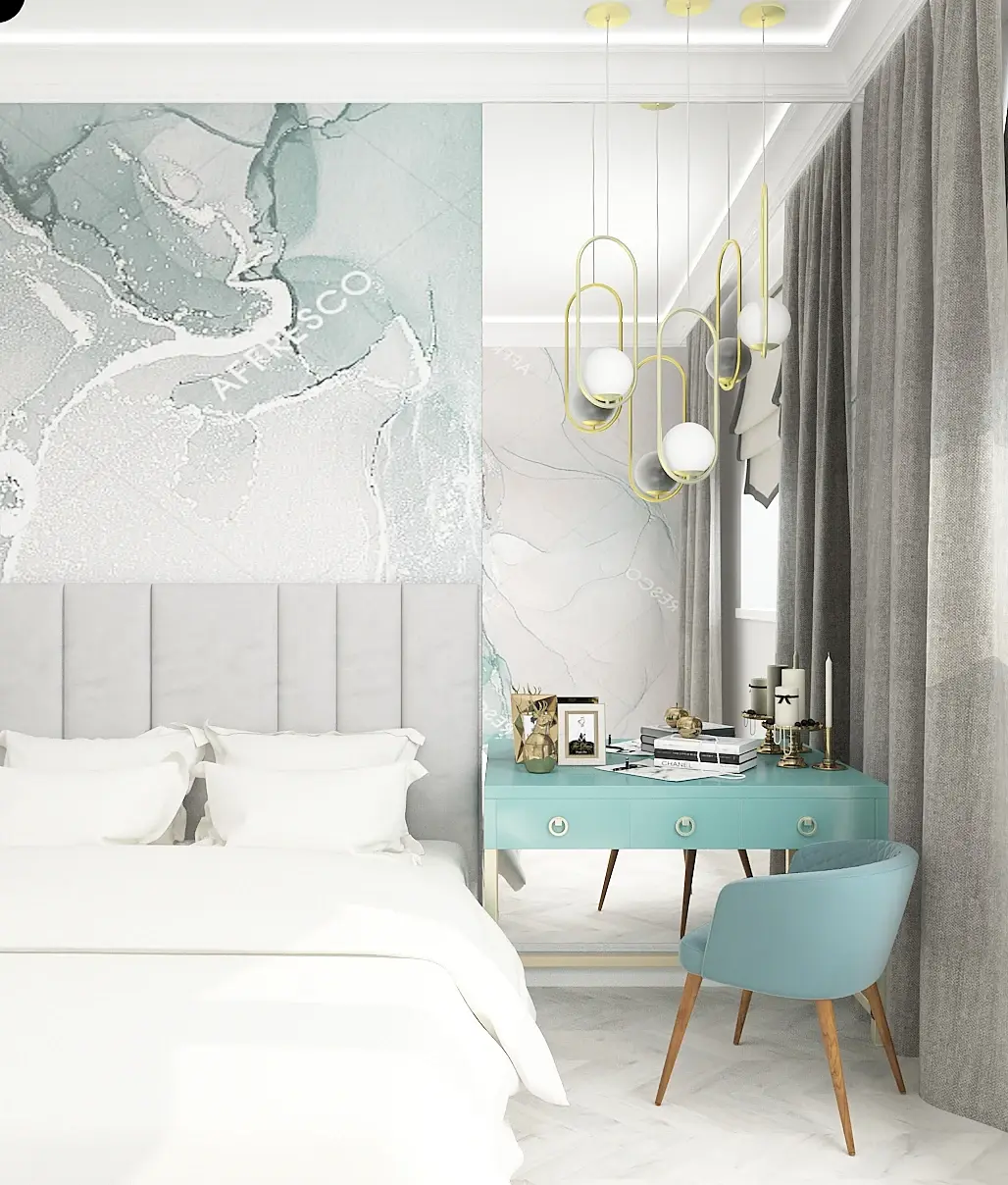

Зеркало делаю не первый раз, но как то раньше, предметы не были так близко к нему. На картинке видно, что в отражении плафоны лампы черные и шторы темнее, да и цвет золота более насыщенный. Рендер делаю через Вирей. Подскажите как сделать отражение нормальным по тонам?

bismark777 сабдивы на материале отражения накрутите(чем больше тем дольше рендерит)
и Max depth (колличество переотражний) по умолчанию 5, ставьте больше.
Спасибо! Поставил 70 только особо ничего не дает. Предметы в зеркале все равно темнее!
так это обычная физика, в зеркале же отражается обратная "теневая" сторона объектов - на переднем плане на предметы падает свет - вот они и кажутся светлее - а в зеркале обратныя сторрона видна - как раз теневая, поэтому тут порядок
На сайте c 27.02.2010
Сообщений: 3663
Херсон,Украина
Поставить врейлайт плейн с маленьким значением на место зеркала и по его размеру, чуть отодвинув его от зеркала внутрь комнаты, но до контакта с реальными отражающимися объектами. Направить его внутрь комнаты - противоположно отражающемуся от зеркала свету. Включить в него для освещения штору, люстру, что ещё не устраивает.
Будет рагульно и не по физике, но силой свечения врейлайта можно будет отрегулировать степень нужной освещённости теневой стороны конкретных объектов.

Цитата D-d_Man:
Спасибо! Я подозревал такой вариант! Просто раньше не ставил предметы так близко к зеркалу. Думал проблема с настройками!
Спасибо!! Надо будет попробовать!
