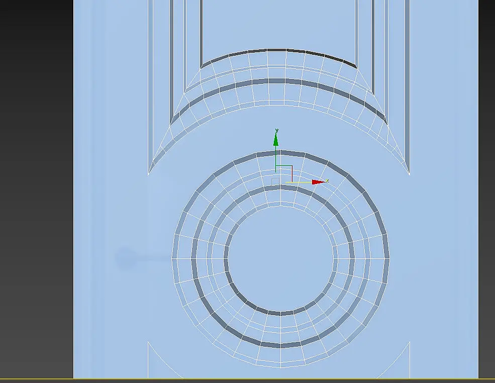

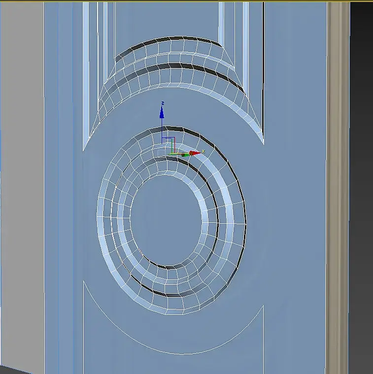

Доброго дня, коллеги!
Подскажите, как скруглить?
Модификатор Smooth уже применён.

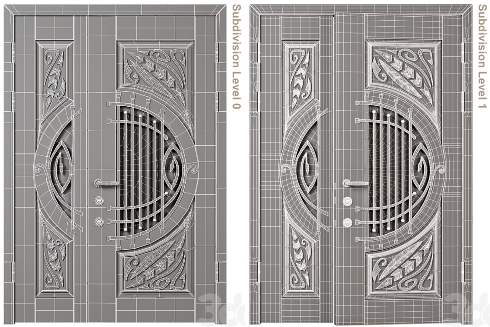

Я думаю вы хотели применить сглаживание типа MeshSmooth или Turbosmooth, но при такой сетке они вам накуролесят будь здоровsmiley-crazy.gif Вам нужно либо переделать сетку "под сглаживание" либо как все доделаете попробовать модификатор Retopology, он сделает более правильную сетку и тогда уже можно пробовать смус, перед этим накинуть Сhamfer, чтобы фаски сделать, тогда смус отработает грани.
Вот так это выглядит в случае с дверью

Спасибо!
Да Турбосмуф конечно не подошёл.
попробую.
