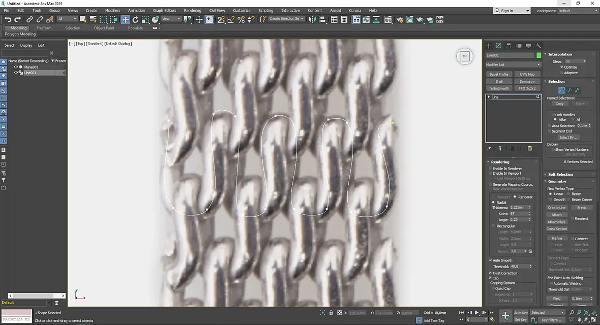

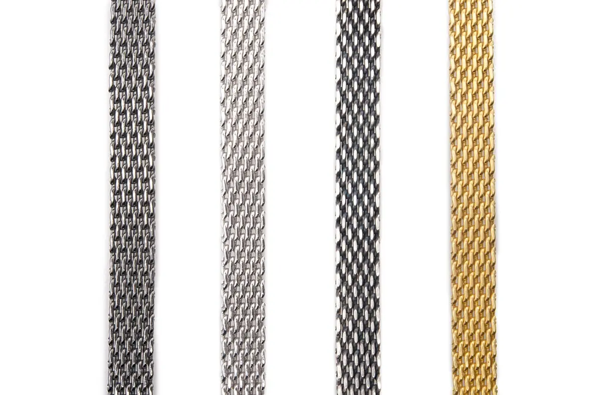

Подскажите пожалуйста как легче и лучше смоделировать цепочку как на фото?
Сообщений: 17098
сделать маа-а-аленький кусочек и размножить
На сайте c 09.04.2018
Сообщений: 329
Пенза

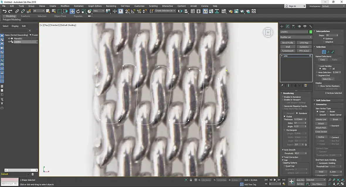

Думаю вот так - и пошел дальше. Дал толщину сплайну, размножил, выровнил как надо и должно быть нормально
Но возможно есть способ легче
