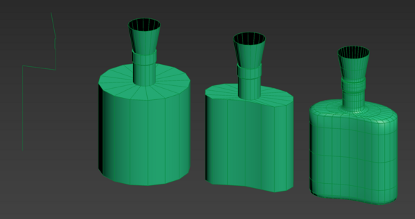

еще как вариант

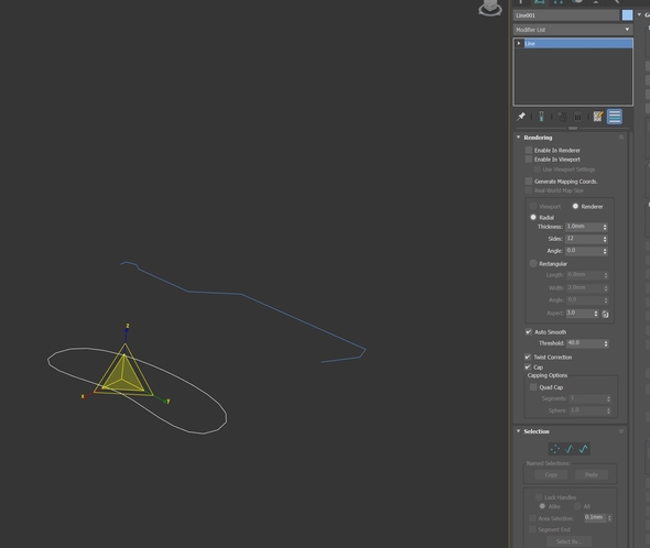

Подскажите, пожалуйста, а как объединить эти сплайны? Т.е. как на втором этапе, просто совсем новичок( И можно ли потом в такой модели создать толщину стекла?

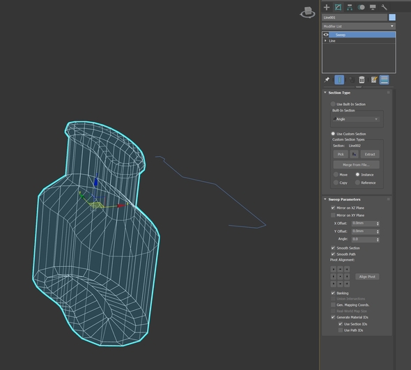

Попробуйте Sweep
Просто через Attach или Attach mult. объедините  всё сплайны. Главное что бы все точки соединялись и в оном контуре было четыре.

А зачем там вообще сплайны, если потом всё равно в меш под сглаживание? Сразу из диска или 20гранного цилиндра и выдавить, можно сразу с фасками.
На сайте c 11.07.2009
Сообщений: 1389
Да и так и так можно ,  я одно время в рино работал ,  там сплайновая логика больше.
вот Lathe модификатор , только несколько точек передвинуть останется
