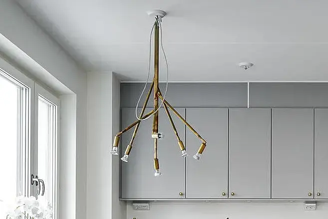

как смоделировать этот светильник?

Основная часть люстры (ножки) естественно делаются любым способом, тут вопросов вообще не должно возникнуть. Интерес представляют точки соединения боковых ножек с центральной, и крепление центральной к подвесу, тут нехватает разрешения картинки чтобы разглядеть. Колбы ламп сплайн+Lathe, потом по полигонам поделить на маты по id и присвоить мультимат. Либо просто взять готовые. Провод - сплайн+sweep или visible to render режим. В целом модель простейшая, на полчаса моделинга плюс час на текстуринг (если досконально, с реалистичной патиной, пятнами, итп).

подскажите место крепления как сделать?

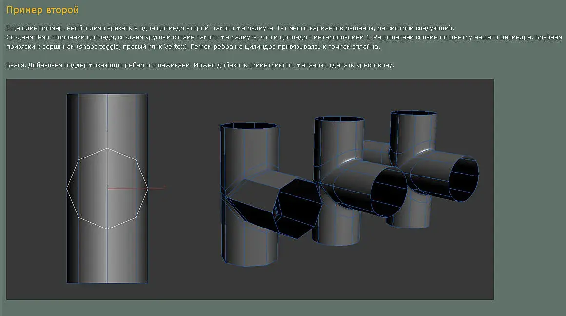

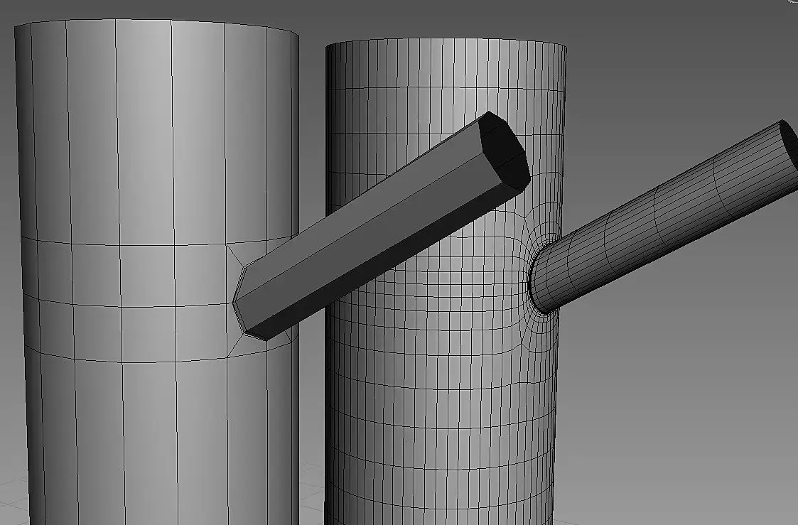

можно и проще сделать
На сайте c 31.10.2008
Сообщений: 4059
VladimirG
такие вообще можно симметри делать за секунду, проблема в том, что трубы разного диаметра и стыкуются под углом
На сайте c 16.11.2007
Сообщений: 1064
Almaty
ygoryan
да нет проблем
Сообщений: 4059
VladimirG )) Мы же не от балды трубы стыкуем, автору надо чтобы угол был поострее и трубы не такие разные, диаметр меньшей трубы, проц на 20 отличается от большой, а не в 5 раз))
Ток не двигай верхний край меньшей трубы, так их к сожалению не стыкуют))

Цитата VladimirG:
ygoryan
да нет проблем
На сайте c 15.01.2015
Сообщений: 137
спасибо. а просто сплайнами неправиильно?
