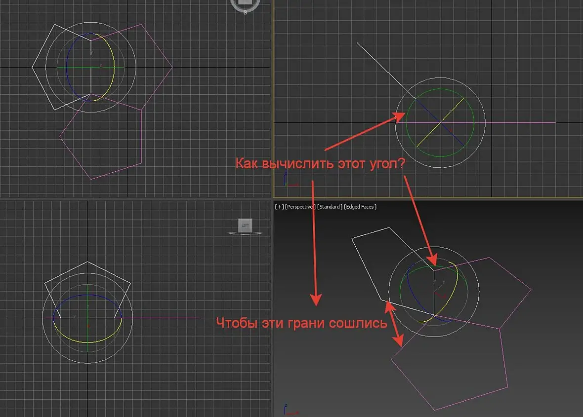

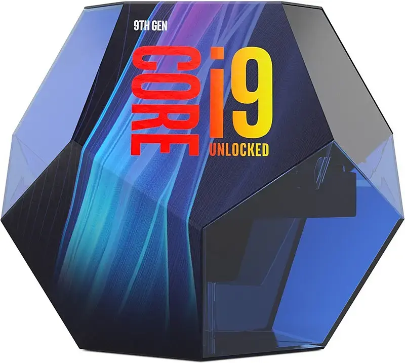

Итоговая задача смоделировать коробку от процессора Core i9-9900k
Нужно с математической точностью, чтобы все грани были один в один, например при помощи сплайнового моделирования.
Уже второй вечер кручу-верчу эти пятиугольники и ничего не выходит.
Направьте мысль в правильном направлении.

Ну самое очевидное, берёшь и нарезаешь плоскость, а потом соединяешь пятиугольники под нужным углом
, 1 правило моделера, если не знаешь как сделать, делай по старинке, руками, а не ломай голову над ерундой

Как у тебя с тригонометрией?

Геосфера(1)моделишь пятиугольник и размножает его в виде коробки с привязкой по вершинам,аттачишь и колапсишь(2).Ещё ведь это коробка,не просто сфера из пятиугольников учитявать это нужно при модели не,я в жизни коробки этой не видел,поэтому помочь не могу,там уже сам смотри где швы и ТД...

sagava, более-менее. Тут нужно вычислить угол на который нужно повернуть грани от центральной, чтобы они сошлись своими боковыми гранями.

взять в зебре сферу, и через слайс порезать и пожалуйста.второй вариант в максе что бы не париться:берешь сферу с итерацией. раставляешь кубы по расположение плоскости и делаешь булиан. дальше через фриформ делаешь по быстрому ретоп граней и пожалуйста без заморачиваний)кубы через arrow

тоже вариант долавить слайс довести руками и симетрию по z оси)

bond80 значит так:
1) Ты можешь Вычислить размер зеленных линий.
2) Далее сможешь вычислить размер жёлтой линии.
3) Ну и после этого с лёгкостью вычислишь размер красной линии (или сразу требуемый угол)

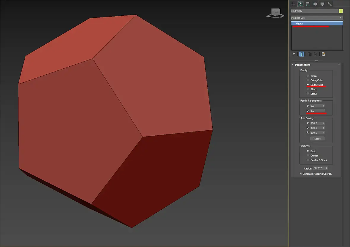

Уже показали, что это Хедра в режиме додекаэдра. Чего ещё тут придумывать.

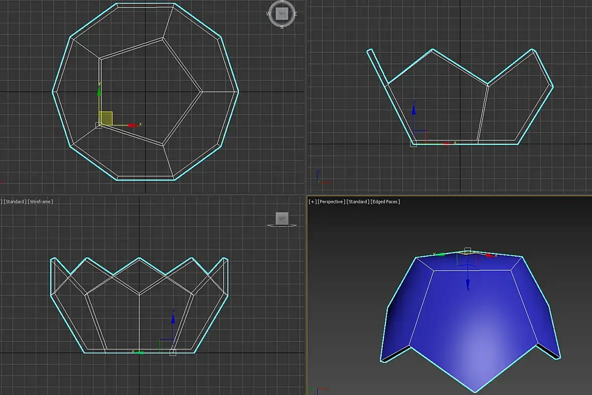

ysnk, прям от души благодарю.
Двугранный угол между любыми двумя смежными гранями додекаэдра равен arccos(-1/√5)≈116°,565.
Это, то что мне нужно было. Повернул грани на 180-116°,565 = 63,435 °
и получилось:
Попробую и другие варианты.
