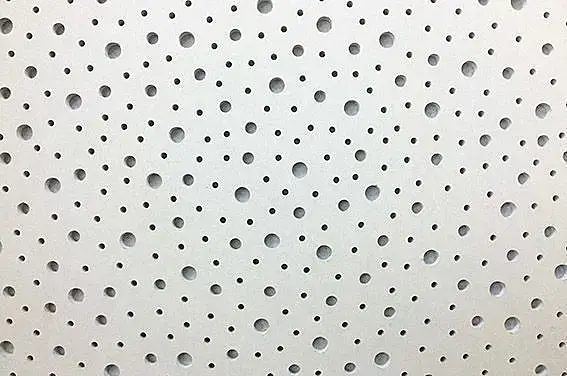

Всем привет! Подскажите опытные гуру 3д моделинга, как смоделить хаотично перфорированный гипсокартон (Саундлайн Акустика 4ПК звездное небо - фото прилагаю). Может что то подобное обсуждалось на форуме

Самый простой способ: это в сплайне - квадрат нарисовать много разного диаметра сплайнов - круги. Приаттачить все сплайны между собой и потом применить модификатор Extrude или Shell. Extrude и Shell - это и будет толщина гипсокартона. В таком случае можно будет потом добавить в "дырки" мини-светильники. Памяти много не сожрет, но может геометрия иногда ломаться, если дыр слишком много будет.

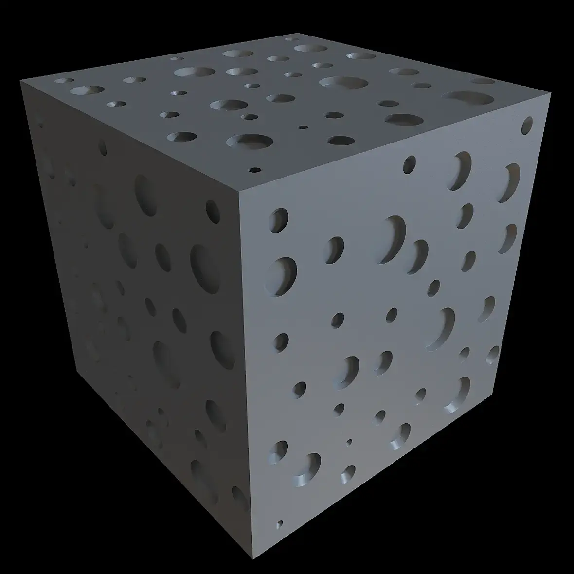

Сделать небольшой фрагмент, повторяющийся. Цилинрами хоть бы и вручную раскидать, 10-15 мин времени займет.

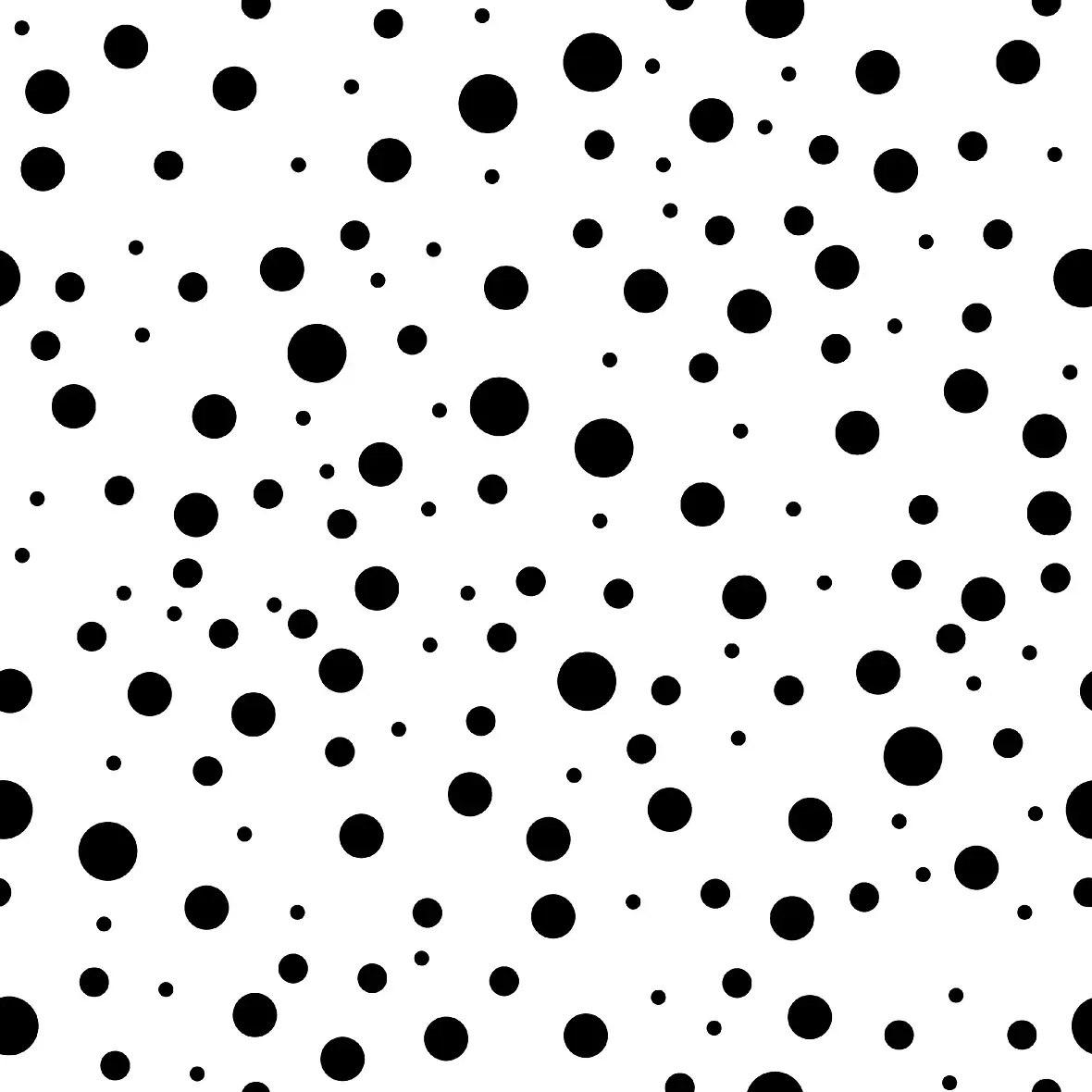

Полторы минуты в фотошопе
Плохой способ. После трёх десятков окружностей экструд и шелл перестанут работать.

Погугли Displacement

Кстати задача по сути не такая простая, если отбросить нубство типа дисплейсмента или рисования безпонтовых карт в фотошопе, что тоже является нубством, ибо при близких ракурсах это лажа. Как сделать это геометрией и так чтобы не взорвало комп?
Ответ, обращайтесь к Варвику, у него есть такая техника.
И да кстати, чтобы не делать кучу однотипной работы нужно сделать элемент который можно будет бесшовно соединить еще с одним элементом и из этого сложить вашу  поверхностью

Нубство - это неумение пользоваться дисплейсментом. Он прекрасно работает для любых ракурсов.

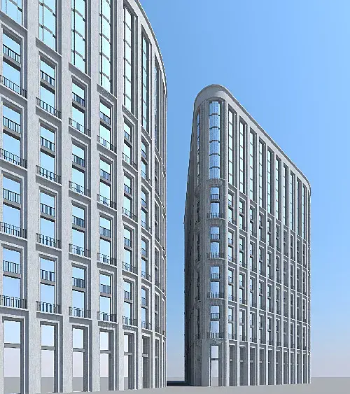

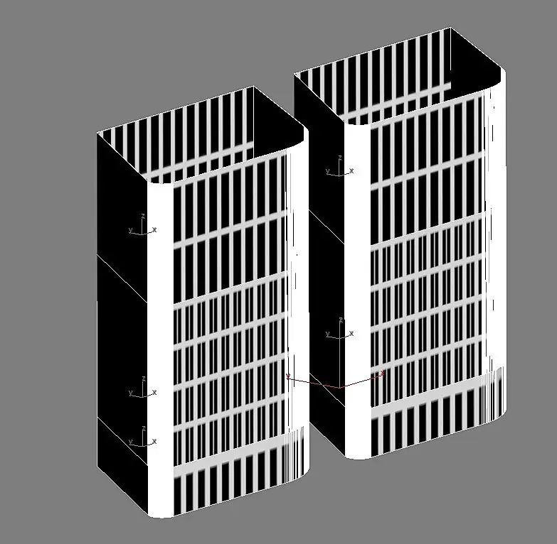

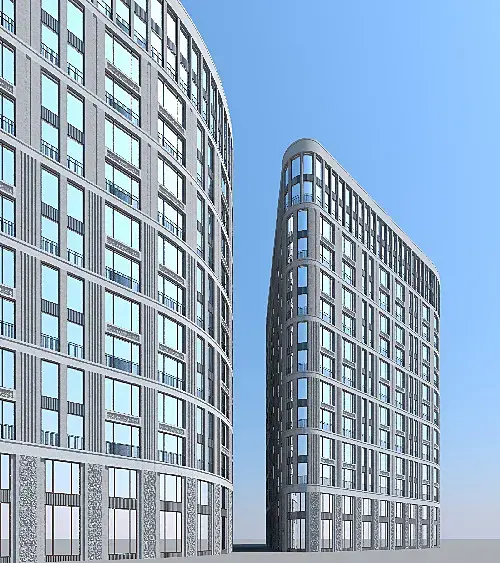

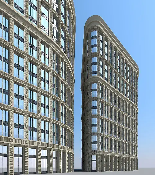

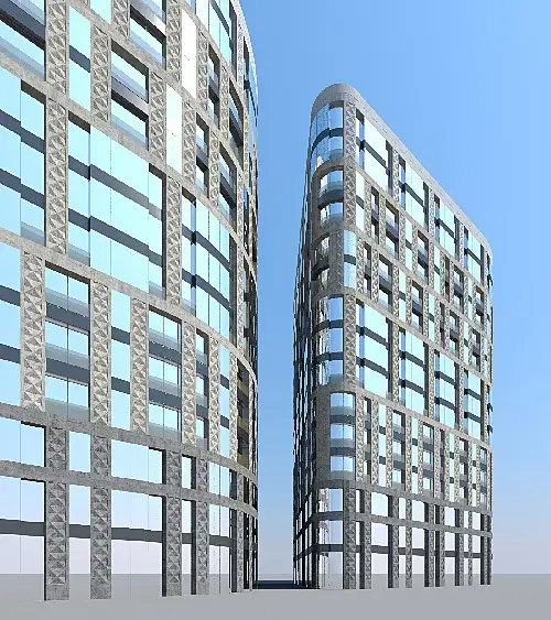

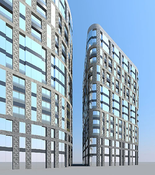

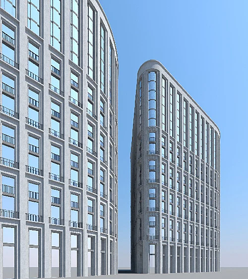

Я кстати лет 10-12 назад начинал писать плагин для генерации дисплейсных домов по сплайнам. Картинки ниже - это всё одни и те же экструдированные сплайны с разными текстурами дисплейса.
В сцене всё это выглядит так:
Расскажи после этого про ущербность дисплейса.

Цитата Slazzo:
интересная задумка, в памяти влезло только 2-е здания? ))
Десять лет назад кварталы такие считали на 32Гб. Виреем правда

Автор не говорит для какой дистанции нужен гипсокартон. Если не для ближних планов, то можно попробовать взять две плоскости на небольшом расстоянии, и на ближнюю накинуть карту в опасити.
Для клозапа этот вариант вряд ли подойдет, а для средних планов возможно сработает.

Для клозапов может и не очень, но для человека вполне для его нужд я думаю, текстура 4к и куб полтора метра

Да ёлы-палы - кто ж на этот потолок так внимательно смотреть будет - нормалку кинуть и порядок.
