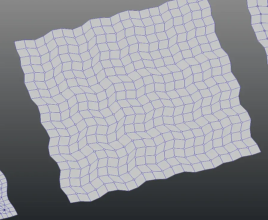

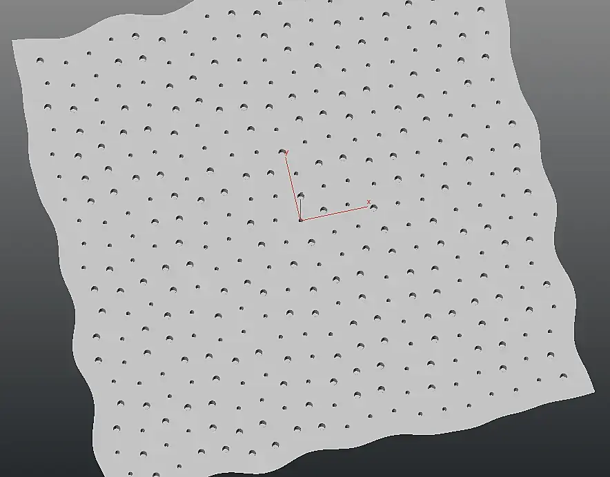

Ох, добрая моя душа, помогу вам

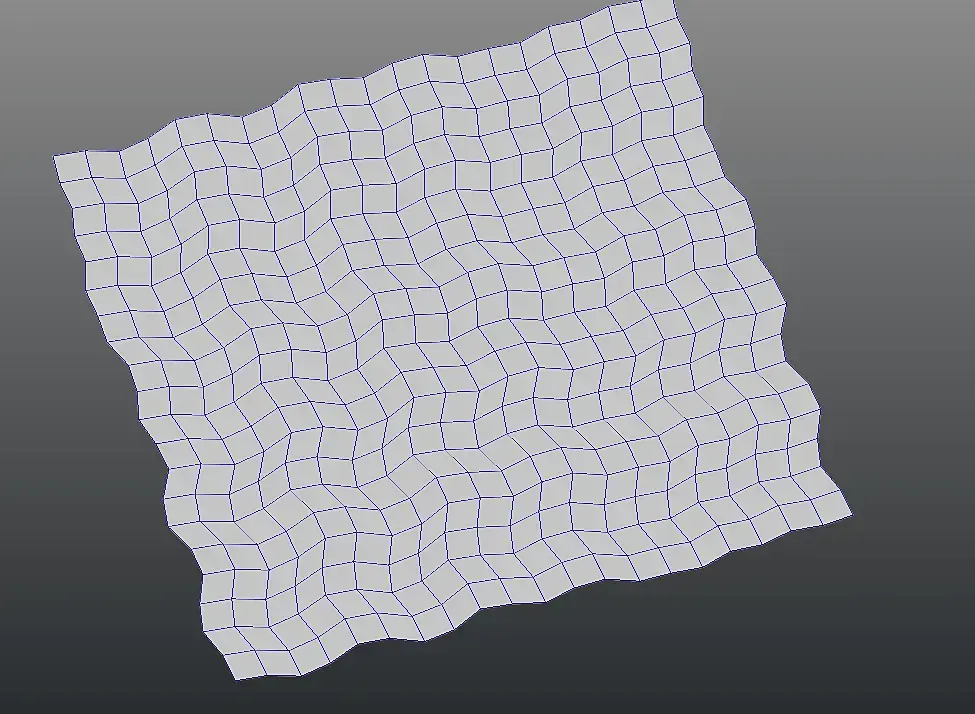

1. плэйн с нойзом чтоб не читалась квадратная сетка

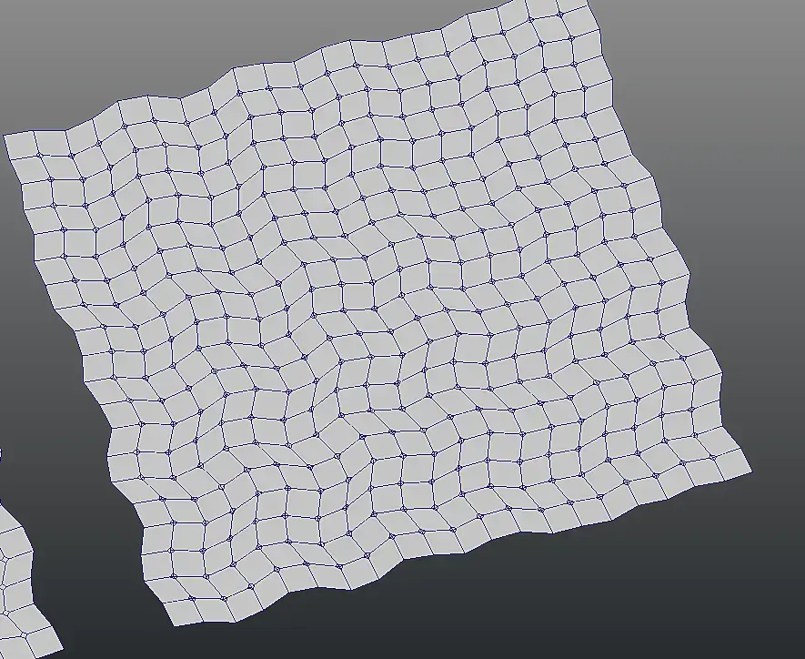

2 экструд/чамфер точек
3. теперь выделать маленькие полигоны симилар-селекшеном, они сейчас растянуты и не будут кругами при сабдивайде, нужно нажать геополи в риббоне чтоб сделать их "круглыми", т.е. равномерными квадратами
4 дальше все просто - экструд, турбосмус по смус-группам

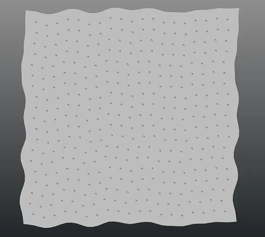

5. можно выделить некоторые вдавленные полигоны со стенками и локально увеличить масштаб
тут "квадратность" еще читается, возможно нойс стоит увеличить или попробовать разную топологию начальной сетки
