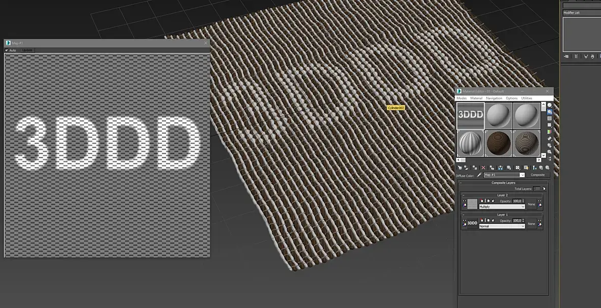

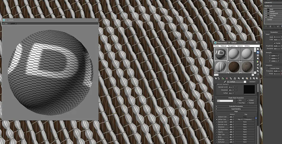

такое "плетётся" геометрией , канеш не в ручную и детальнее чем мой наколенчатый пример, потом запекается в текстурки, в принципе что еще надо.
