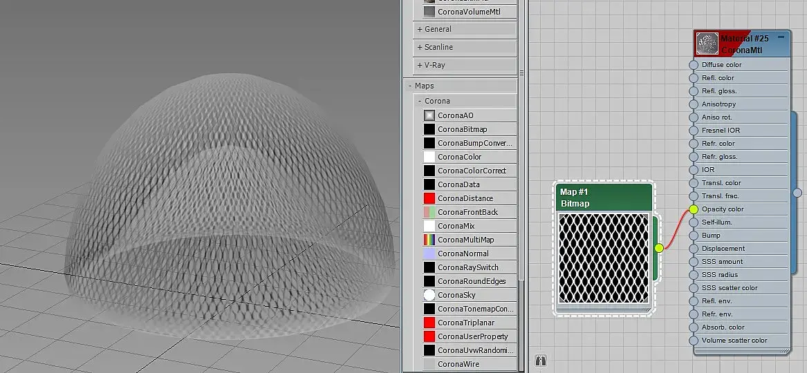

можно не париться и накинуть текстуру на опасити
