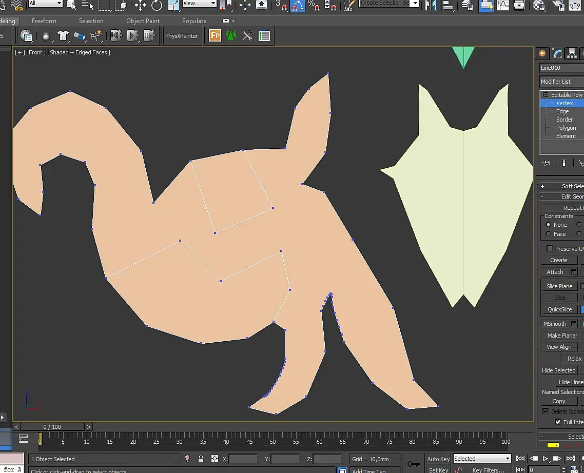

Все привет.Посмотрите это видео https://yadi.sk/i/yjF6EdKzp-MgvQНе пойму, почему вертексы не ставятся при виде перпендикулярно, а при виде под любым другим углом всё ок.
Заманался уже, подскажите, что не так.
На сайте c 09.09.2007
Сообщений: 651
Красноярск
Нормали вывернуты.
Сообщений: 651
Красноярск
Во вкладке Edit Polygons жмите Flip..Ну, надеюсь выделить полигон догадаетесь сами.

Да нет же, не вывернуты они. С чего вы так решили?

Ну так а иначе почему тогда у вас не получается нарезать по полику в форме квадрата? У меня на виде Front всё нарезаеся..Если вывернуты нормали..то он Cut хаотично цепляется к граням или вертексам..

были бы вывернуты, то хоть при виде фронт, хоть при виде под любым углом не нарезалось бы. А так режется почему то только, когда под углом смотрю.
хз что за хренотень.
Спецом проверил. Вывернул полигоны, и со стороны , где вывернуто они чёрные, короче, не вывернуты они.

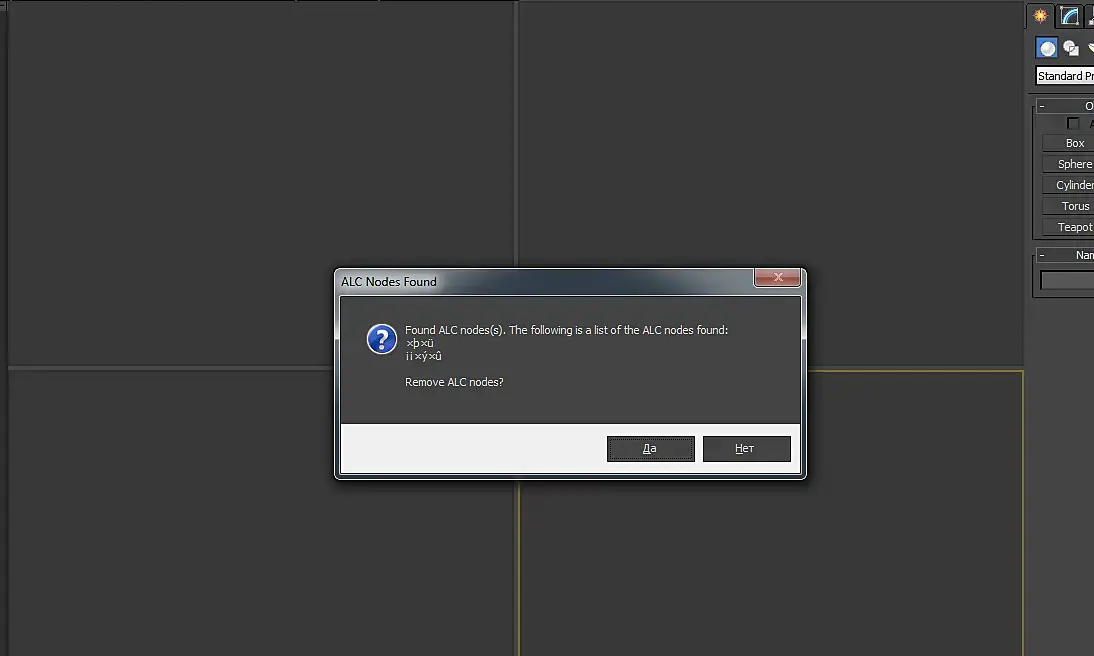

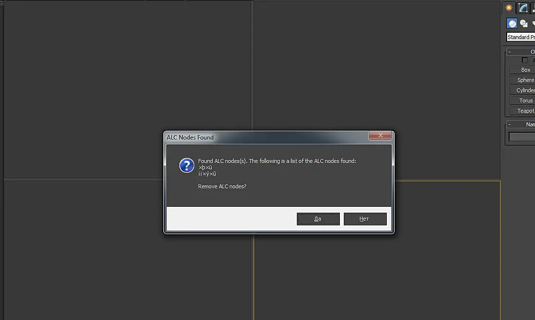

У вас там вирус..Вот и не работает..
Вот тема https://3ddd.ru/forum/thread/show/chistim_zdmaks_ot_skripto_virusov/9#post1462104

Благодарю, всё сделал. Удалились эти хрени, но это мне не помогло. Всё та же фигня :(
