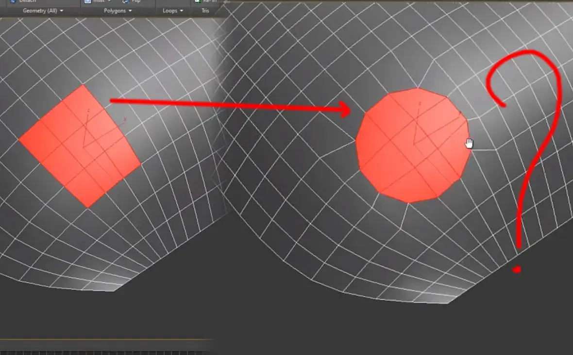

Всем привет! Подскажите пожалуйста как он делает это 1:05 ? https://www.youtube.com/watch?v=ltc6kyvlr4I
На сайте c 23.03.2009
Сообщений: 1080
DaNPride
Если упрощённо, то можно создать кучу деформированных сфер одна в другой и разных размеров. на них наложить текстуру ветки с опасити.
Loop Regulariser - скриптик такой, на горячую клавишу сажаете и радуетесь http://www.scriptspot.com/3ds-max/scripts/loop-regularizer
