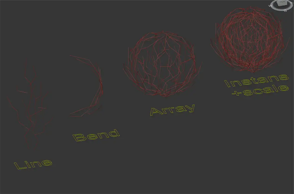

Цитата DaNPride:
как лучше сделать упрощенную модель засохшего растения "перекати поле"?
Не знаю подойдет ли Вам этот метод, но я бы сделал так:
Если не полениться и потратить немного больше времени на этапе Line, то я думаю, что может получится годный результат.

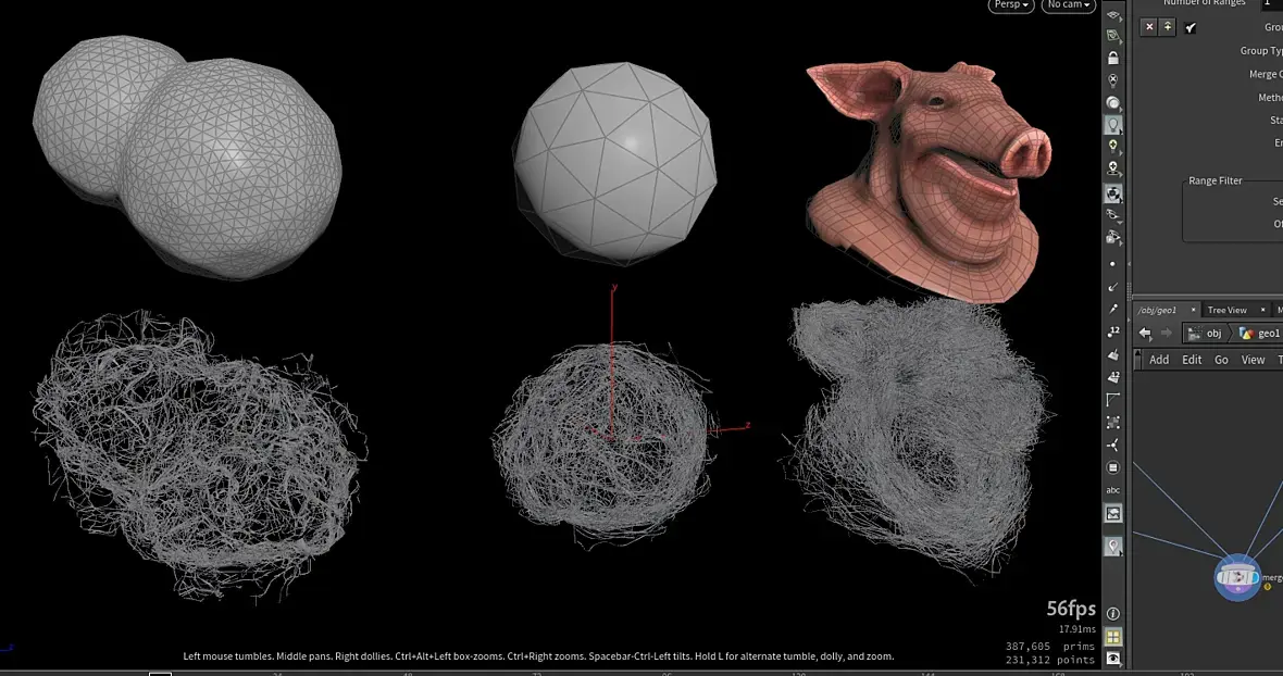

Можно так,но они неочень-то и легкие по весу выйдут

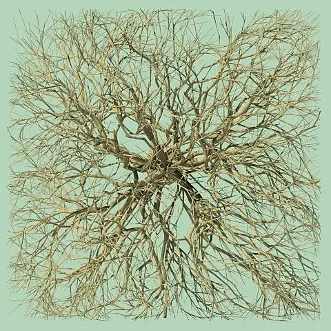

На сайте c 19.04.2018
Сообщений: 762
3 сферы и карты прозрачности?

Цитата kry:
Расскажите как и что это за программа?

Цитата alexsimm:
Цитата kry:
это гудини

Цитата alexsimm:
Цитата kry:
Рассказывать как это очень не быстро ) вот там справа нужные ноды, но вам понадобятся базовые знания гудини.

Цитата kry:
Цитата alexsimm:
Цитата kry:
Да я то разберусь. мне бы знать, от чего отталкиваться.
Кстати, а чем хороша эта программа, в чём её фишка?

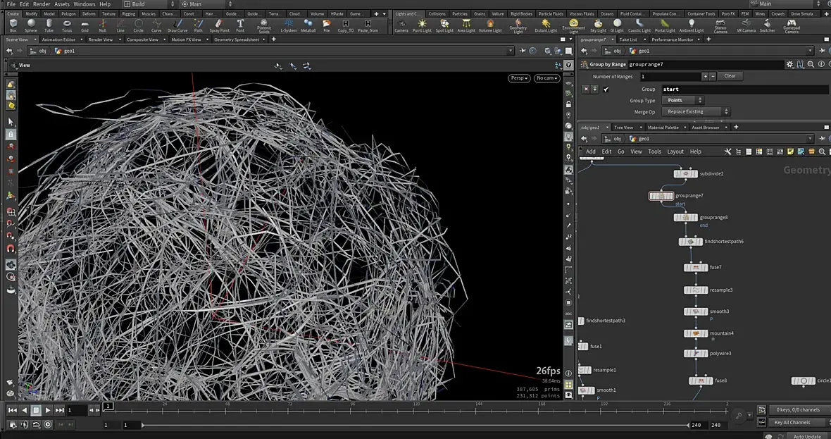

Сообщений: 1661
Цитата kry:
интересное решение, но слишком много поликов, мне нужно лоуполи ну максимум медиум.
Denis_21
я сделаю как вы подсказали, хороший способ
На сайте c 25.05.2015
Сообщений: 1122
крск
лучше всего совместить поли в умеренном количестве+плэйны с опасити на мелких деталях. можно сделать в growFX
Сообщений: 1661
точно с growFX же можно поиграться
Сообщений: 4784
DaNPride
ну раз такая пляска то можно в блендере с grove там легко на сколько я понимаю коллизию делать с формой заполнения

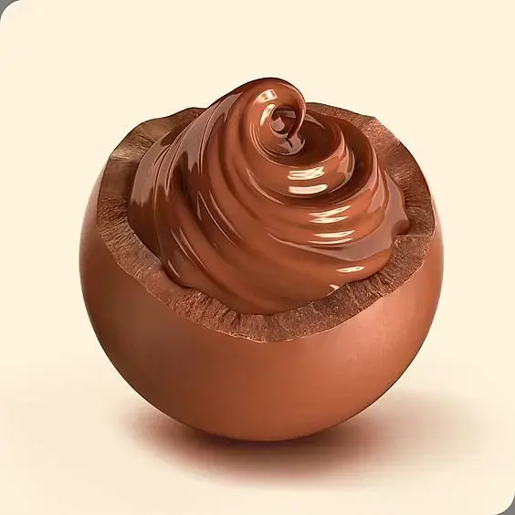

Ребят, подскажите пожалуйста как такое сделать?
Сообщений: 2840
Фениксом. В ютубе помню давно очень смотрел урок понятный и внятный по Phoenix как раз в пору, как выдавить крем в емкость выставляя вязкость  жидкости
Нашел(с помощью его тренировался):
Смотрю новых уроков появилось. Важно,-толковые ли они или просто пижонство как у большинства авторов в ютубе который первый раз просто протестили свои понимания о данной проге, а толком ничего не продемонстрировали.
Этот урок +собразиловка=результат. А сам кокос уже попроще
Вперед! И потом своим мэйкофом подЕлитесь Удачи!
