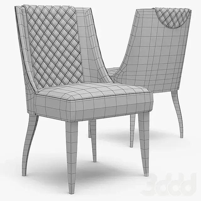

Цитата claria1:
Я бы взял геометрию вашего стула , взял его как сюрфейс и экстендом простроил сетку спинку с эджами на месте швов , потом квадратный чамфер всех этих эджей и затянул их по нормалям , ну и 1-2 итерации смуза , ах да , часть старой геометрии стула , которая находится под новой спинкой удалить ) на все про все минут 10-15
Я не совсем вас понимаю, можно детальнее?
Цитата dontpiter:
Дисплейсоом это делается.
Вопрос как сделать геометрией?

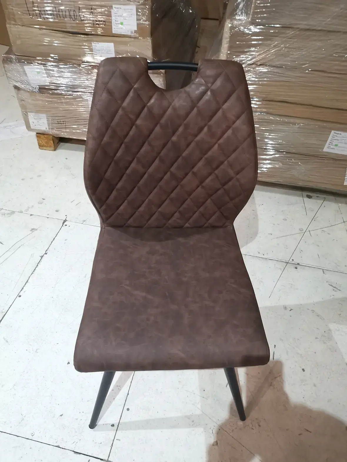

Цитата alexsimm:
Привет всем. Подскажите, куда копать.
нужно на спинке стула сделать такие прямоугольники. Замучился уже.
Вот похожее на то что вам нужно (14ая минута)
https://www.youtube.com/watch?v=tWuv-aeYSII&;list=PLnKVKLAAkY2LsyzMp6fCEFUL44Iyikoec&index=2
Modeller007, не это каналья. Может и несколько лет назад проканало бы, но сейчас есть способы, которые дадут визуально лучший результат, а в плане моделирования более легкий, прогнозируемый и несложно редактируемый результат.
Такие вещи проще сделать в Марвелоусе, можно хоть там нарезать этих ромбов как угодно и просимулировать, а можно смоделить в Максе стул, развернуть по увишкам в плоскость, нарезать ромбы и потом через скинврап обратно натянуть на стул.
Но зависит от уровня визуализации и сроков. Если на тяп-ляп и в продакшен, можно сделать как вещает гусар.

если все есть, то можно сделать ретопологию по этой спинке, где находят ромбы и применить экструд для швов
Все верно, я такое тоже в марвелусе делаю. Просто хотел человеку простой наглядный пример показать. Для его уровня модели по моему ок будет
Сообщений: 17162
Чё сразу марвелоус? Из под него эта деталь будет весить, как крыло самолёта.

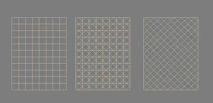

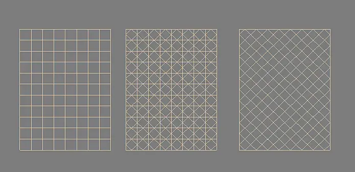

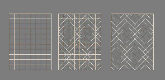

Plane - Editpoly - выделяем все рёбра - connect - Ctrl+I - Backspace
Дальше Cut-ом обрезаете по форме и экструдите робмы, делаете поддерживающие лупы для турбосмуса. Короче, придётся немного попотеть, но ничего сложного.
https://3ddd.ru/3dmodels/show/hugues_chevalier_vendome_chair

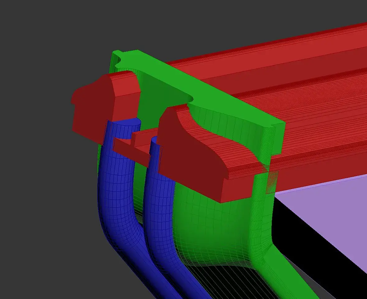

Ребят, подскажите, как лучше всего срастить эти две детали (красная и зелёная), только булеан?
Но булеан не совсем корректно сращивает, приходится за ним допиливать место сращивания.

Цитата alexsimm:
Цитата MountainTrooper:
Цитата alexsimm:
Насколько я знаю, этот материал используется на плоскости,а у меня двусторонний объект, нет?
У плоскости и есть две стороны - лицевая и оборотная.
У меня не плоскость, будем считать что бокс.
Пустить профиль по сплайну.
Используйте Loft, Bevel Profile, Sweep...
Ну или QuadRemesher на крайняк.
Так же как и в реале - обрезать под 45 градусов каждую
Насколько я могу судить по скриншоту, красную можно екструдить из зеленой.
А вообще, Вы бы описали поподробнее задачу, может там и сращивать ничего не надо.
Это абсолютно разные формы но по ширине одного габарита. Всё уже сделано, осталось слить в один объект.
Сделал булеаном через мердж. Потом удалил лишнее, что-то добавил и теперь всё ок.
Я это заметил. Разность форм не мешает екструдить одну из другой. Например из цилиндра можно выдавить ректангл и наоборот. Со сложными формами немного сложнее, простите за тавтологию, но в общем тоже возможно.
Я понимаю, но эти формы делались по линии через свип профиль. А из одного другое экструдить будет сплошной гемор. ВОзможно, если осторожно :).
