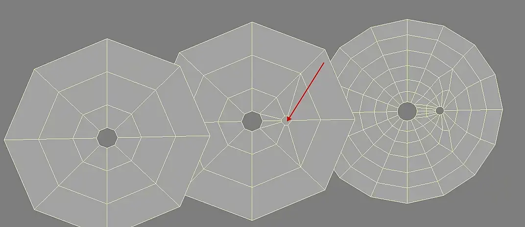

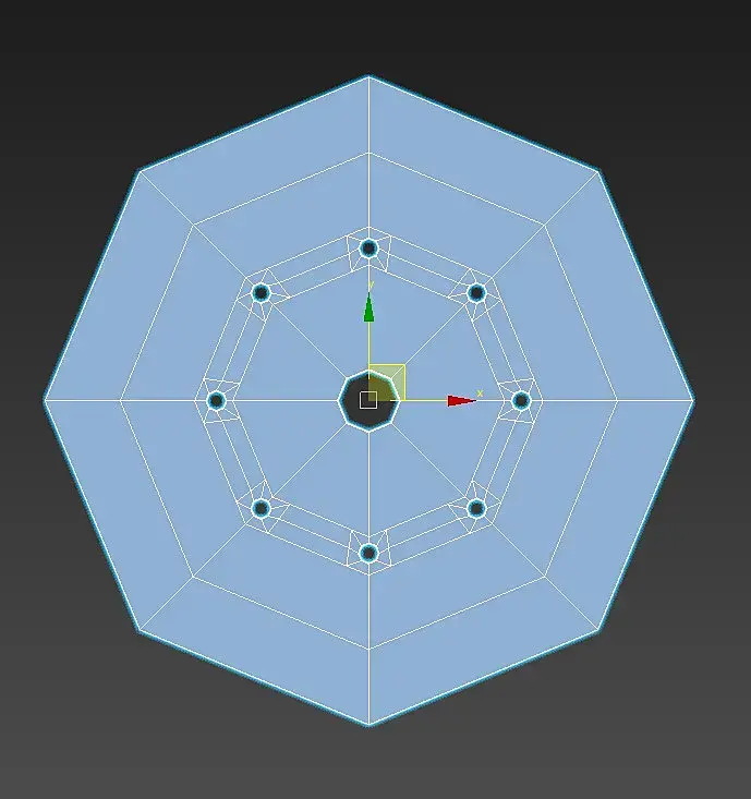

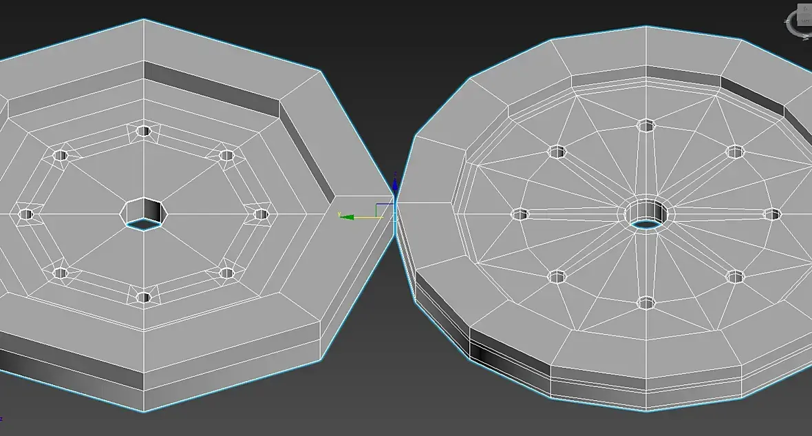

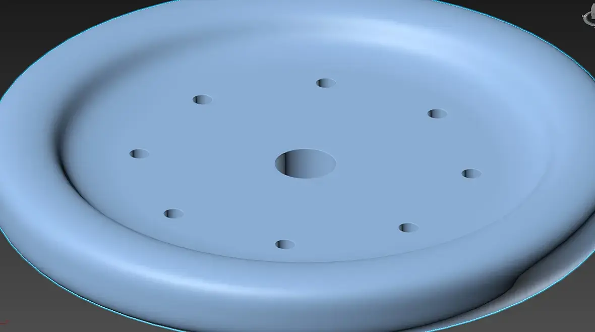

Цитата Yehat :
полику по стрелке сделать Geopoly в Graphite Modeling Tools - Modeling
Нееее, ему нужно 8 отверстий, а так получается только 4.
Сначала нужно турбосмуз, потом убрать лишние лупы, сделать отверстия и потом еще турбика. После всего этого удалить лишние лупы.

В этом варианте после турбосмуза поплывёт геометрия.
Сообщений: 17162
05.05.2020 18:36
Логичное замечание. Там бы по-хорошему изначально создать нужное кол-во лучей, без турбосмуса. Но сам принцип не поменяется)

alexsimm вроде не поплыла.

05.05.2020 19:04
наверное, много иттераций турбосмуза ? :)
На сайте c 14.09.2013
Сообщений: 135
Харків
05.05.2020 19:11
alexsimm 3 иттерации. Но все таки наверно справа будет лучше. В таков варианте хватает двух
Сообщений: 2977
05.05.2020 19:22
Есть вариант проще - выделить нужные грани и флоу коннект, чтобы не плодить лишние лупы, которые потом удалять

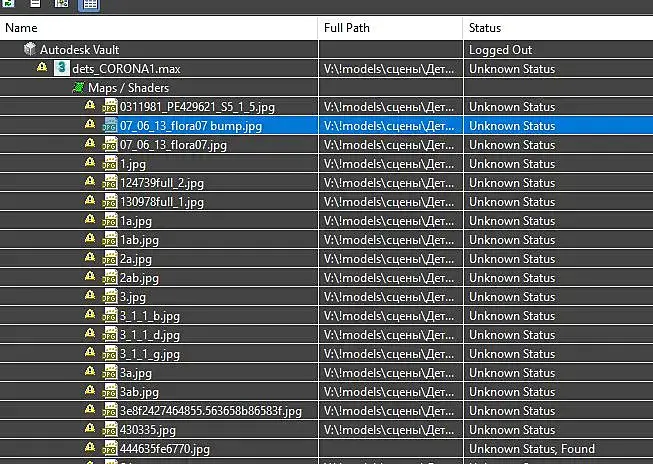

06.08.2020 18:59
Ребят, подскажите, где что нажал не так.
Раньше, когда путь указывал к текстурам, было всё ок. А сейчас указываю и нифига не ок.
Восклицательные знаки, хотя файлы счиытваются и всё бы ничего, но не запускается рендер, ругается на невозможность создать файлы для конечных рендеров, хотя пути все правильные.

alexsimm
Много кириллицы слишком

До этого с этим не было проблем. Для проверки изменил путь на простой и короткий.ничего не изменилось
Капец... стало так со всеми файлами

ну вы бы хоть пути нам показали как мы можем помочь только по надписи статуса -_-а вообще таких тем полно, файлы надо хранить в папке с макс файлом чтобы такого не происходило, ну и не какой кирилицы и длинных путей в винде вроде ограничение на 260 символов в пути

если речь по пути к папке с проектом , то без разница, путь короткий либо длинный. уже проверил.
Снёс папку с настройками макса и всё исправилось.
Перед тем, как возникла эта проблема, я добавлял путь для поиска к другой папке. Это могло повлиять?
Только вот не знаю, где посмотреть список путей, чтобы его убрать.
