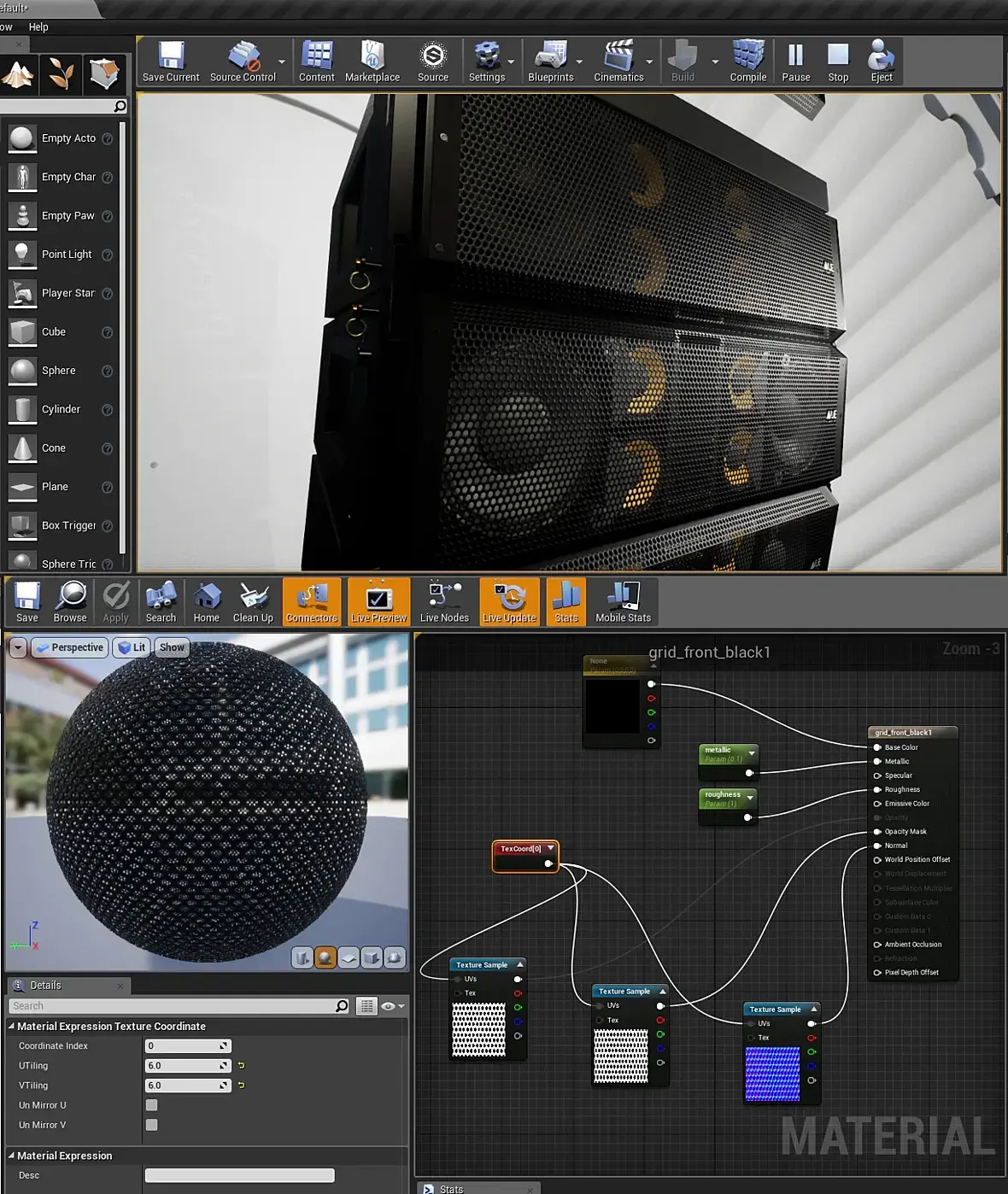

Нужно получить надпись, перфорированную, чтобы отверстия были разным размером. Как лучше это сделать? Может кто знает, есть какой то плагин, или шрифт, или еще что? А потом через опасити получить эти отверстия? Требуется подобный эффект!
создай текст, потом поверх эдит поли модификатор, создай цилиндр, потом арреем  или скаттером раскидай по поверхности текста - с модификацией по скейлу - чобы разного размера цилиндры были, либо сперва раскидай а потом скриптом трансформируй рандомный масштаб цилиндрам. После этого объедини эти цилиндры в один меш и потом инструментом Section (в закладке Shapes) получи сечение этих цилиндром - получится набор дырок. Помести их в одну плоскость с текстом и приатnач к сплайну исходного текста( только модификатор эдит поли убери. Но готовься огрести кучу траблов - могут быть косяки. Можно сделать тоже самой что и в начале - но потом булеаном из каждой буквы вырезать те же цилиндры.
PS - если именно геометрия не нужна можешь после создания цилиндров всё решить с помощью рендера - задашь тексту черный материал и отверстиям белый( vraylight material - или что то подобное) и отренедришь - получится ч/б/ маска, в фотошопе подрежешь как надо.
Либо всего этого можно избежать если умеешь работать в Adobe Illustrator/

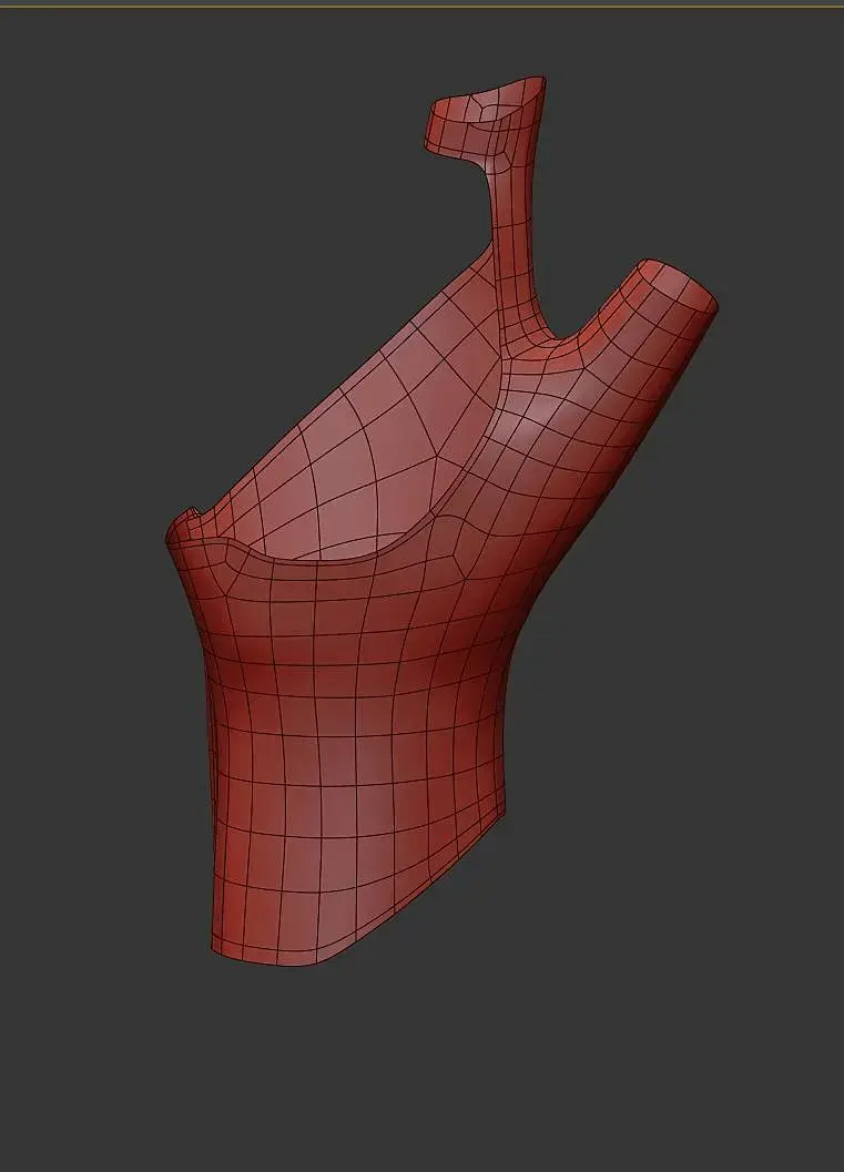

Всем привет.
Имеем такой меш
Необходимо из этого меша сделать такую сеточку
Ребят, подскажи, как это возможно сделать, в какой программе.

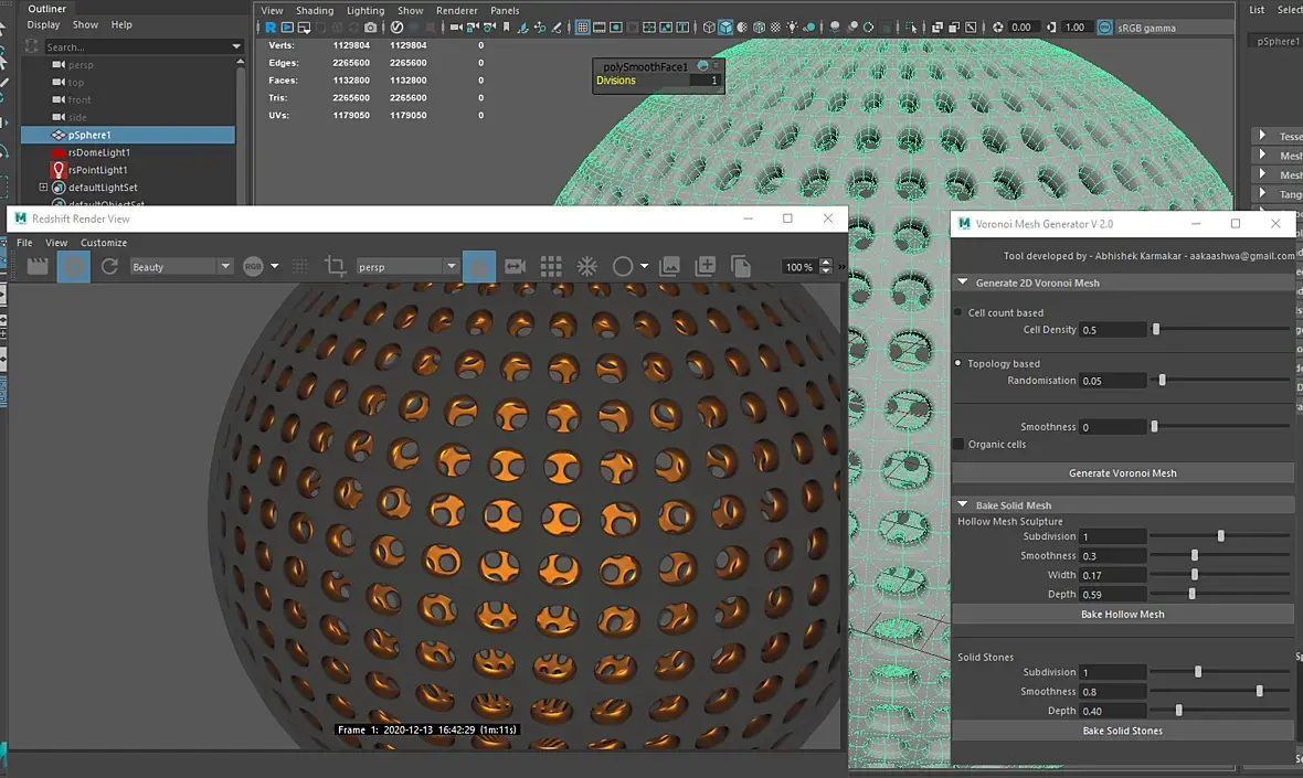

alexsimm, по вертексу на ребре - бекспейс, по лицухе — тут можно глянуть, а по дырдочкам - материалом не подходит? нужна именно геометрия?

MicroMesh или NanoMesh в Zbrush, сделайте повторяющийся сегмент и обложите.
Вот почти такое же.
https://www.youtube.com/watch?v=wPhlzSKF3rw

Я бы ювитулзом развернул меш на плоскость, потом сделал бы новую топологию с дырочками, скинварп к развернутому мешу, обратно свернул и исходный меш удалил.
Что-то не совсем вкурил вашу мысль... разве скинврап на такую сложную форму сработает?

alexsimm, понятно. это можно довольно быстро сделать вороным + экструд в майке, только сетка должна быть равномерной, чтобы окружности не растягивались в эллипсы. если для макса тоже есть этот плаг/модификатор (не помню просто) - буквально за пару минут делается на хорошей сетке.
* решение в браше тоже очень изящное, хотя и требует больше колдунства )

По-моему, сквинврапу пофик на сложность формы.
Вот здесь спинка так же делалась, тоже не самая простая геометрия https://3ddd.ru/3dmodels/show/volpi_isabella

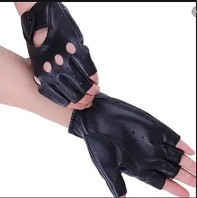

Вы же понимаете, что форма перчатки не имеет нужную сетку и ваш предложенный метод не подойдёт. Но спасибо за совет.Буду пробовать в збраше , пока не вижу другого решения.

alexsimm, нет, не понимаю, что именно мешает сделать её равномерной ремешером хоть в майке хоть в том же браше, но пожалуйста )

Такие полуперчатки, или как еще их называют, перчатки без пальцев, цельные только в вязанном варианте, но врядли их вяжут с таким количеством дырок, хотя такое тоже возможно. А кожаные варианты, они как раз-таки со швами, и их удобно разворачивать намного, и вариант со скинврапом подойдет более чем. Основу я бы сделал в Марвелоус Дизайнер, сразу с развертками, в максе натянул  перфорированный дубликат через скинврап и  все.Хотя прямо в марвеле и можно добить без проблем, не прибегая даже к максу.
