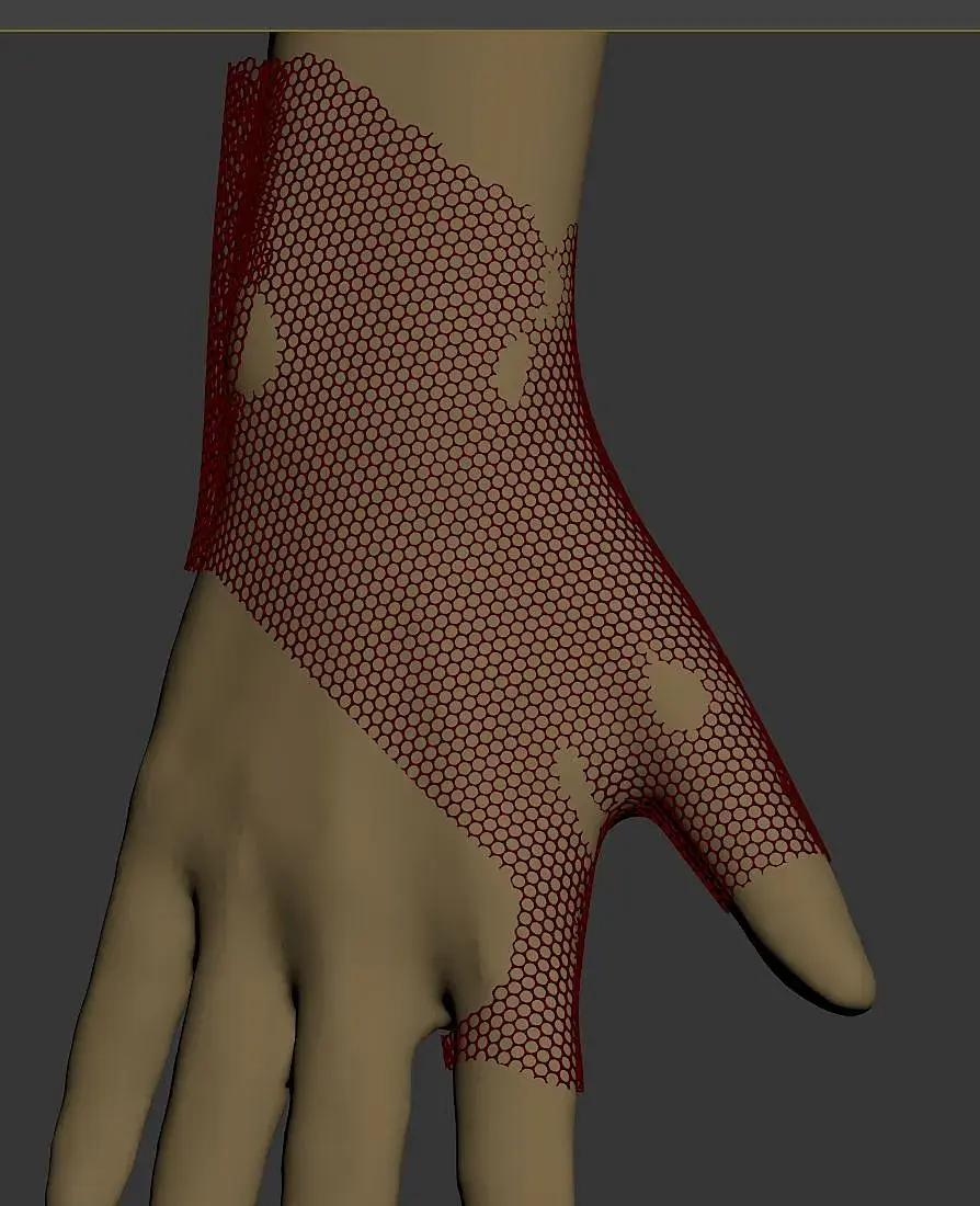

raimboss, на скрине показан материал, соотв. предполагается равномерность + уточнение по сетке это подтверждает. если нужны разные диаметры - ничто не мешает выделять под них нужные полигоны с нужным размером сетки
На сайте c 17.01.2018
Сообщений: 312

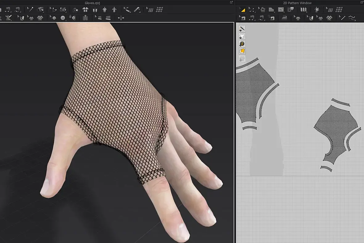

брр вы меня запутали, где я говорил про разные диаметры отверстий? Я предлагаю вариант  прямо как в жизни, если бы , реально сшили изделие из материала с таким перфорированным рисунком,  или сетки. там по любому  по лекалам и ляжет рисунок, нужно будет подогнать по-любому)

raimboss к чему тогда скрин? лупы всегда можно поправить для "неравномерности"

Такие полуперчатки, или как еще их называют, перчатки без пальцев, цельные только в вязанном варианте, но врядли их вяжут с таким количеством дырок, хотя такое тоже возможно. А кожаные варианты, они как раз-таки со швами, и их удобно разворачивать намного, и вариант со скинврапом подойдет более чем. Основу я бы сделал в Марвелоус Дизайнер, сразу с развертками, в максе натянул  перфорированный дубликат через скинврап и  все.Хотя прямо в марвеле и можно добить без проблем, не прибегая даже к максу.

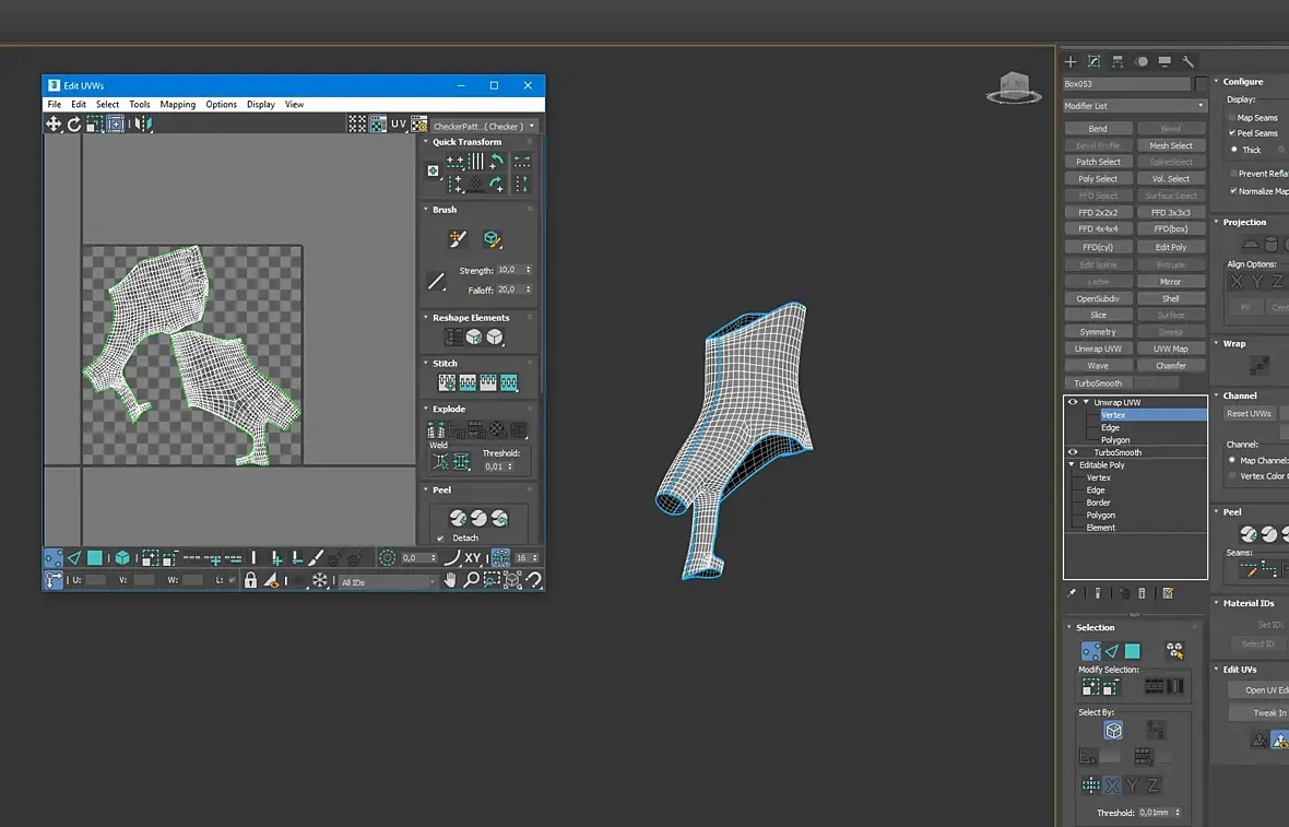

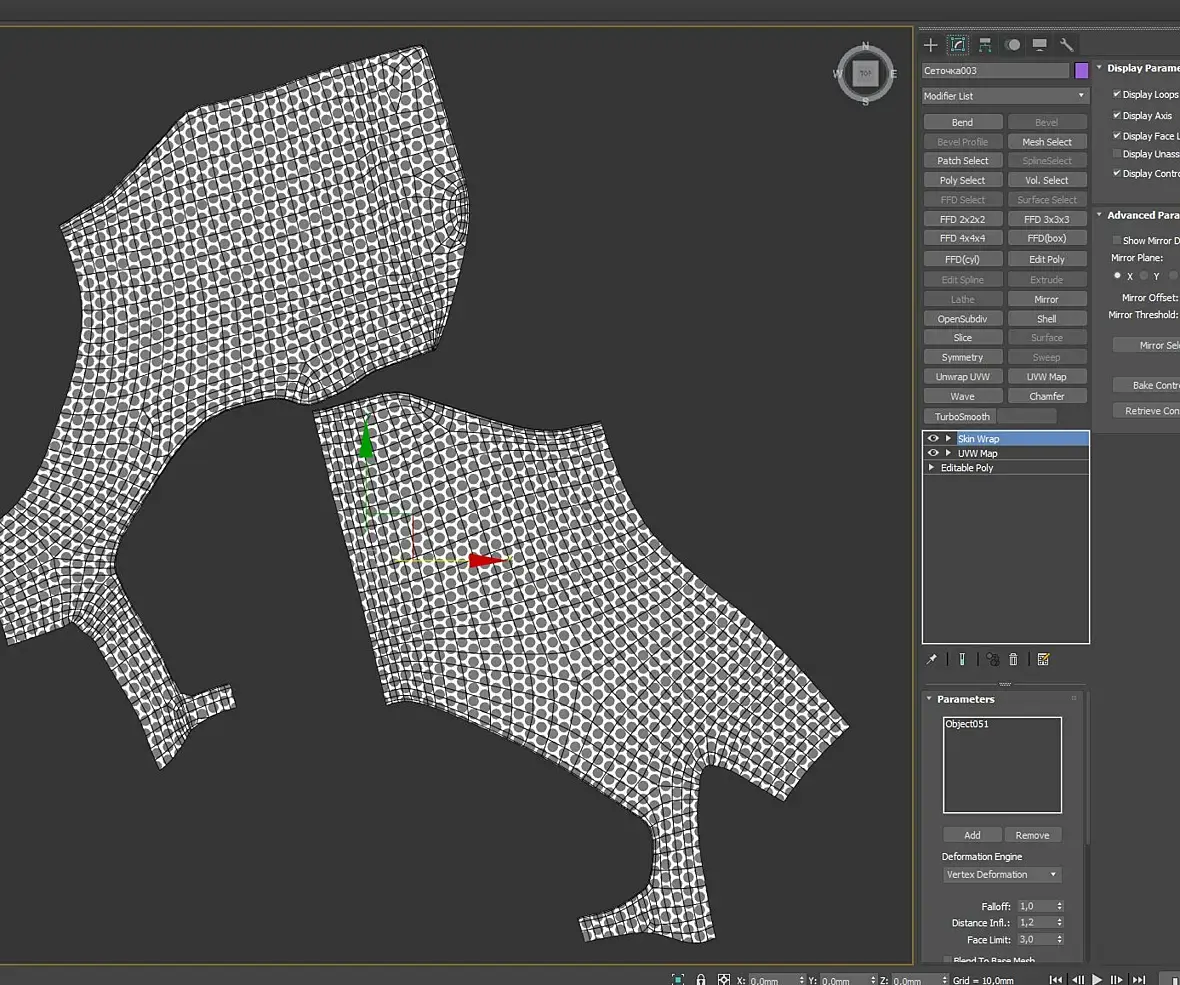

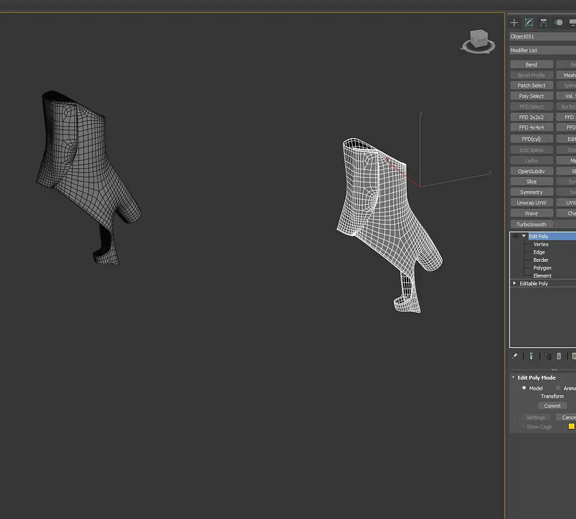

Ребят, вот что делаю не так? Через два часа нужно сдать меш, а  у меня не получается почему-то.
Что делал:
1. Сделал сеточку в максе.

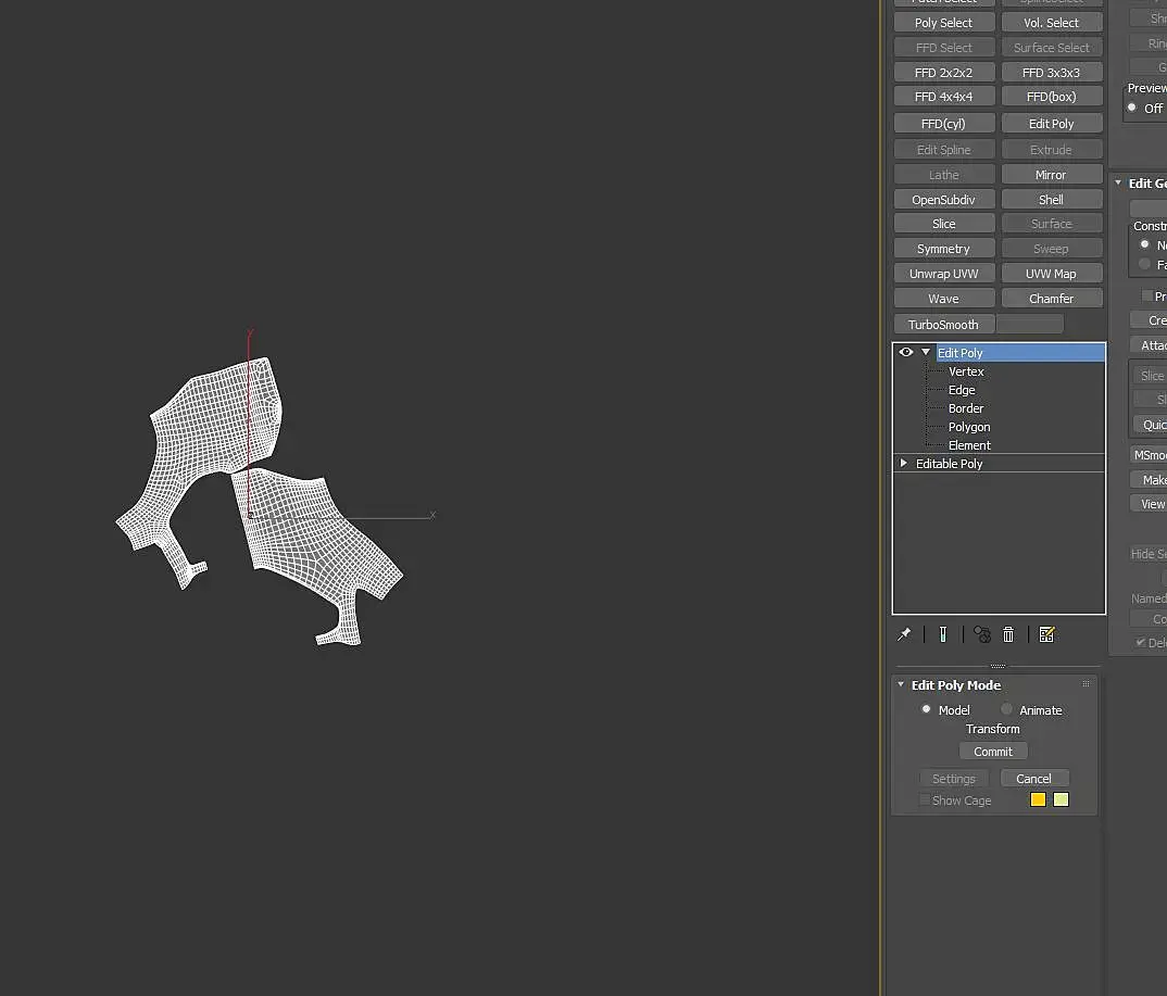

2. Сделал развёртку перчатки ювианврапом
3. отдетачил эти две половинки и приаттачил друг к другу
Получилась та же перчатка, но созданная из двух половинок по развёртке.

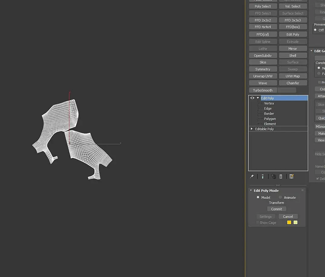

4. ПРи помощи textools развернул эти два меша на плоскости
Создаёт у меша стек эдитабл поли, который потом будет отключать.
5. По краю выдел грани и создал шейп. По этому шейпу я вырезал форму и на созданной сеточке.
Видно два меша: сеточка и меш по развёртке.
6. на меш сеточки накидываю ювимэп, планар и скинврап.
7. У скинврапа указываю меш, по которому будет повторяться форма. Комп чутка подумал и принял меш.

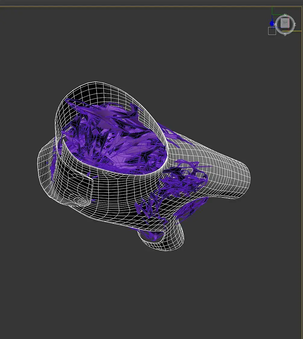

8. захожу в меш, сделанный на плоскости по развёртке и отключаю стек эдитабл поли, чтобы тот меш вернулся в форму перчатки и вот что получается:
Фиолетовый каламбур - это сеточка.Это какая-то жесть. Ведь должно было всё сработать! Что не так?

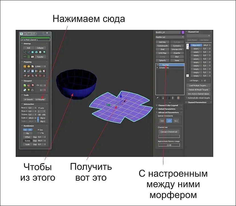

"ювитулзом развернул меш на плоскость" - это как?
Потом новую геометрию скинврапим к плоской фигуре, меняем счетчик в морфере со 100 на 0, получаем нужную форму с нужной топологией.

у вас ошибка на 2 действии. Сначала надо нарезать на половинки, а потом разворачивать. И лучше эти две половинки не объединять. Вот здесь на каком то этапе нумерация вершин путается и получается что скинврап считывает эти вершины, но не верно. Поэтому они прицепляются не в нужной последовательности и получается фиолетовый каламбур.

ход мыслей правильный, можно И так. Для таких целей Nik написал скрипт UVTools, он и разворачивает в плоскость как надо и сам обрезает по форме нажатием на одну кнопку, что сильно упрощает задачу и экономит время.
TexTools имеет ряд недостатков и часто именно в нем кроется причина такой мешанины.
Сообщений: 7042
Урри, Урри! Где у него кнопка, Урри??? )
Я пользуюсь UV Tools, но о существовании такой кнопки впервые слышу. А как Вы верно заметили, на танцы с пробулеоном уходит лишнее время. Подскажите, пожалуйста, где она?

У вас версия старая. Наверное скачана здесь. Надо обновиться на оф сайте до новой версии и кнопка появится. Ну или купить новую версию, если здесь вы качали за про доступ. на ддд версия без этой кнопки короче.
