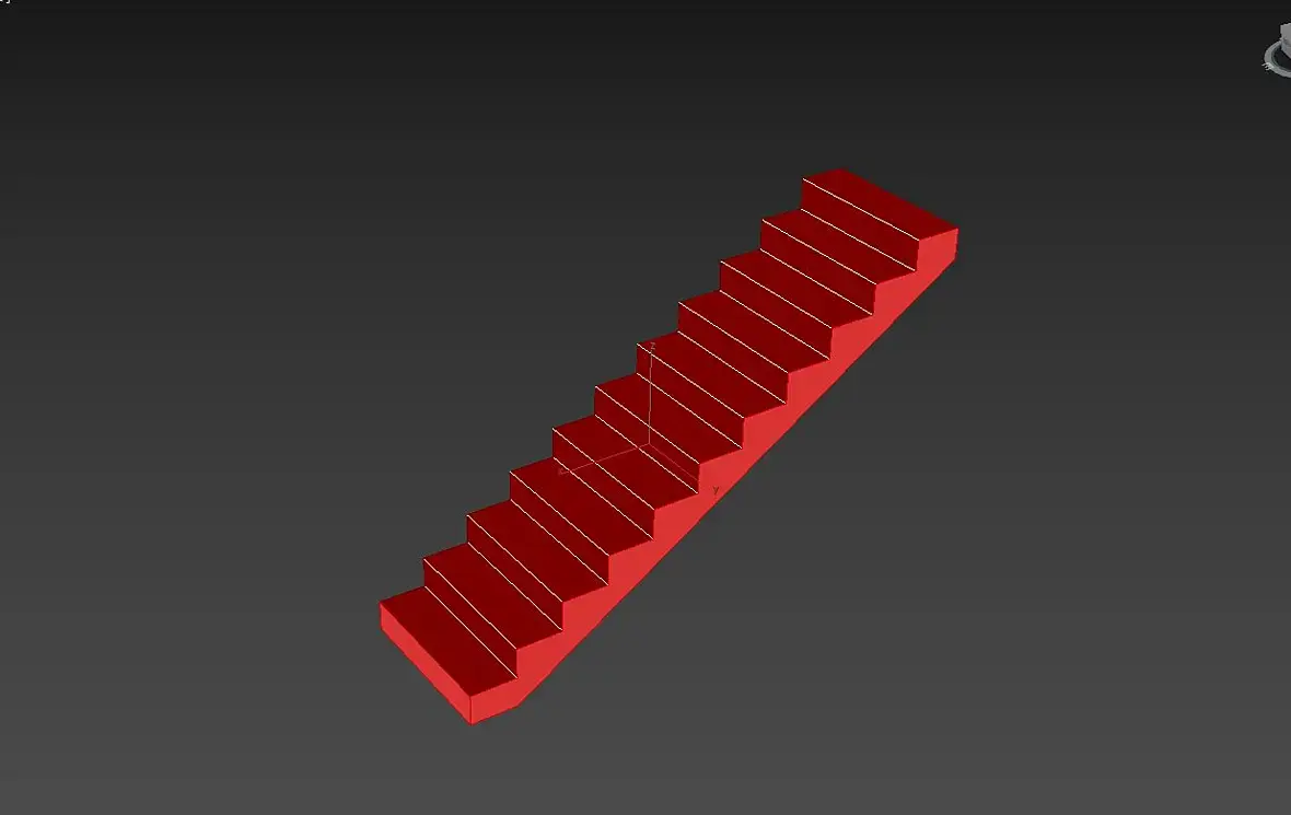

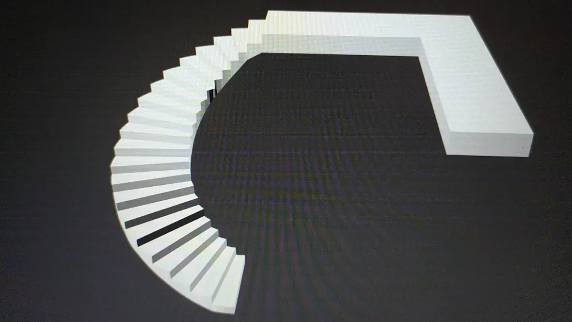

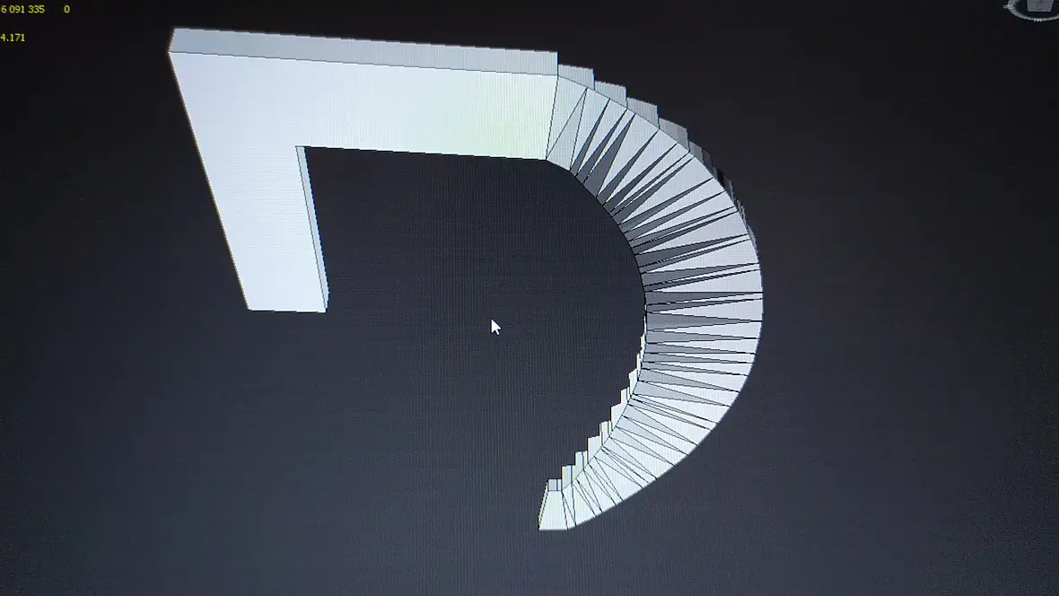

Подскажите пожалуйста как смоделировать такую лестницу
Но чтобы снизу тоже было нормально, а не вот это
Как должна выглядеть сетка то чтоб такого не было?

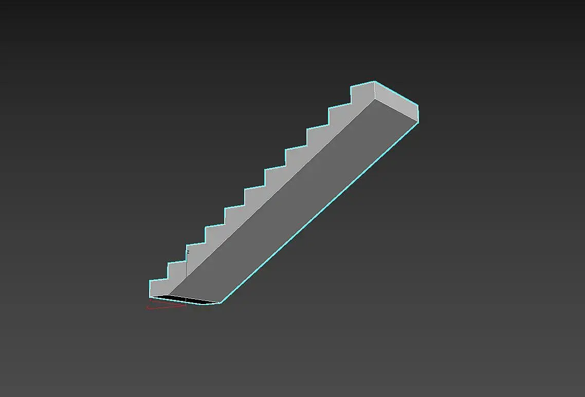

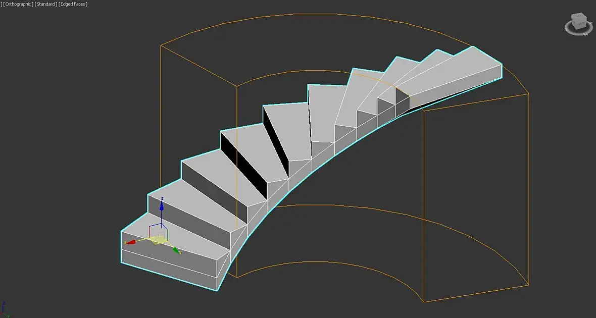

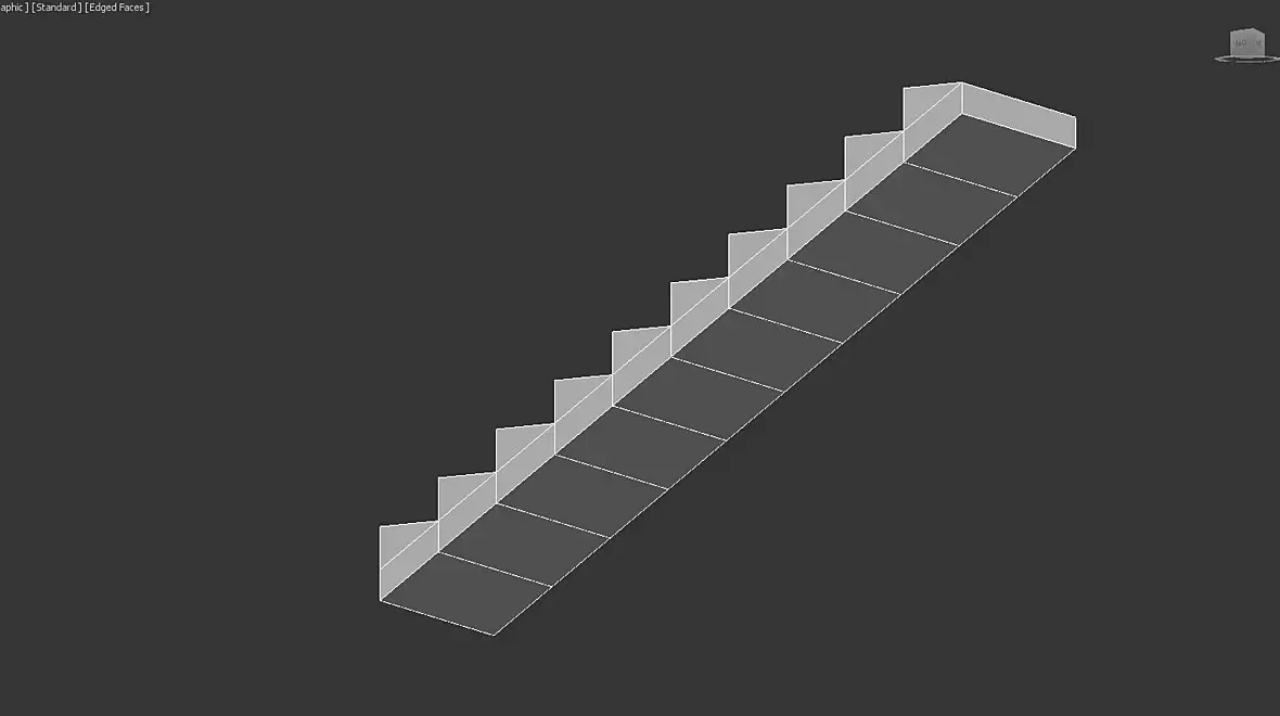

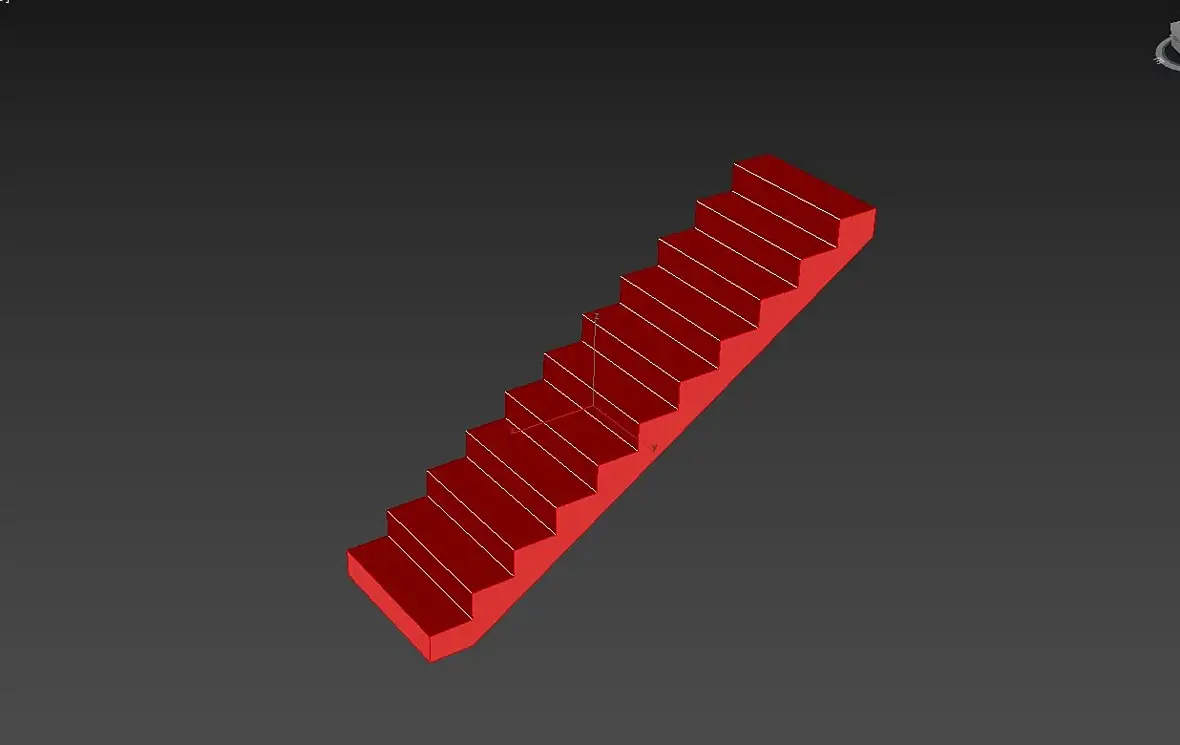

Ручками полигоны параллельные спаивать не пробовали , выделить линию с одной стороны , потом с другой и Bridge , потом сгладить группу полигонов как вам нужно . Главное чтобы количество сегментов совпадало в идеале .
По хорошему я бы все это сделал на ровной лестнице , добавил бы полигонов на боковые части  чтобы нормально закрутить , а потом Bend.ом загнул бы по нужной форме , так редактировать проще если вдруг что .
1. Делаем стандартную лестницу
2. Удаляем сегменты
3. Делаем подобную сетку .
4. FFD + Bend
Спасибо за подробное описание.
Лестница пришла готовая через экспорт с 3d автокада  и я не уверен что вашим способом мне удаться подогнать под имеющуюся лестницу, т.к. шаг ступеней там скорее всего разный. Но попробовать можно. Спасибо
Тогда нарисуйте сплайном профиль лестницы с размером ступеней, которые вам нужны, отэкструдьте и переведите в едитейбл поли. А дальше по той схеме
не понимаю как нарисовать профиль лестницы если она так закруглена?

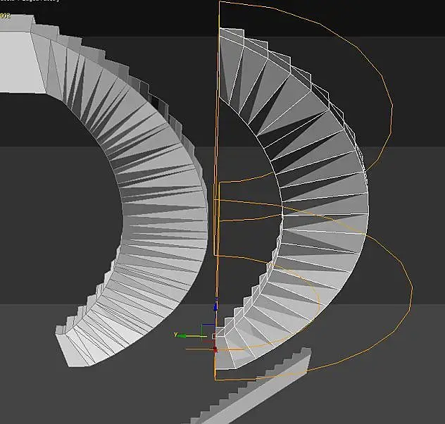

По вашему способу все равно снизу фигня получается
Сообщений: 6404
скопируйте эту лестницу с этим модификатором только задайте большее значение поперечных граней, например конектом, затем получив нижнюю часть такой как вы хотите, просто "пожените" её с уже имеющимися ступеньками, например можно просто шелом задать толщину и .. Но всё это грубо, для виза подойдёт, а если вы делаете модель лестницы на заказ или для стоков, то конечно нужно искать более гуманный способ.

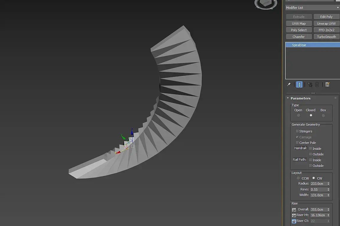

Это же стандартный максовский примитив: Create - Stairs - Spiral Stair. Куча настроек, все гибкие. Красиво со всех сторон =)
Потом переведёте в поли и издевайтесь над верхней ступенькой, как хотите.
На сайте c 31.03.2013
Сообщений: 92
Баку
я думал я что то не правильно делаю, но максовский примитив тоже также страдает

ремешни. хотябы попробуй соединить эджи эджами дополнительными, чтоб без триангуляции было. а вообще лучше ручками сделать. только проступьни оставить, а прочий конструктив переделать
