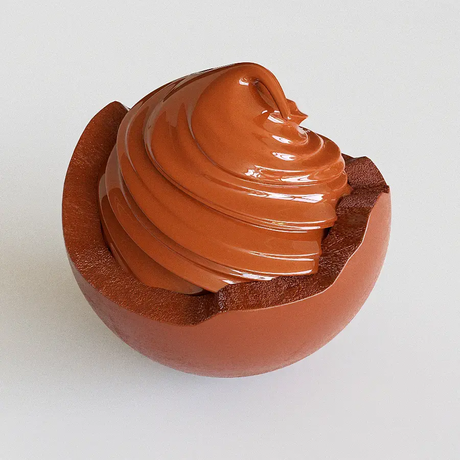

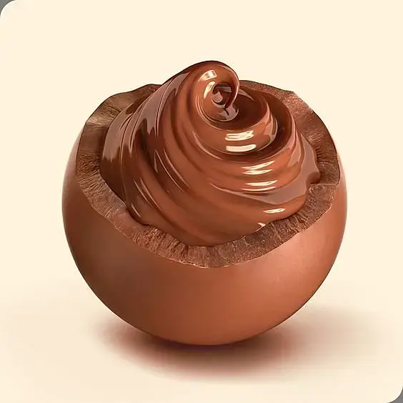

Как сделать это?
На сайте c 08.02.2009
Сообщений: 756
Чебоксары
Цитата Nick_pan:
Ребят, подскажите пожалуйста как такое сделать?
ИМХО:
Изогнутая линия, экструд, тэйпер, твист, вертекс-бенд, ФФД по вкусу, турбосмуз...
Сообщений: 2840
Ну тогда Helix редактированный в сплайн. Их там на рефе походу штук 5 (кто сколько видит) Сходятся они в одной вершине. Все дела
Норм.
А нет,стоп. На рефе есть тайлинг элементарный. У верхних сплайнов одинаковое сечение в твисте только загизменное. У нижнего самое бльшое сечение такое же самое только оно не просматривается отчетливо
Можно заморочиться, спираль, лофт в сечении нужный сплайн, деформ лофтовый скэйл...
Вобщем как всегда, в Максе много путей решений ...
Сообщений: 2840
Цитата metalman:
Ну я плюсминус.. 2 минуты.. Главное принцип ясен..
Намана.+1  Главное принцип! Я П полез туда в лейку и потратил кучу времени и нервишек. Зато реально. мол
И нойз обязательно для реализма

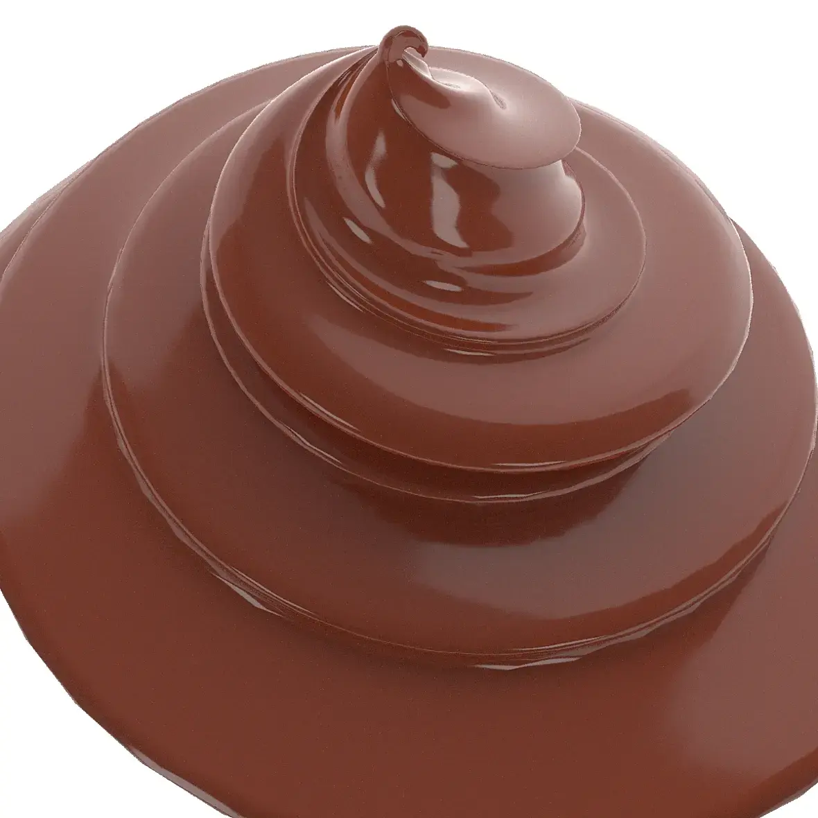

Ну в общем то мне почти то же самое в голову пришло, но у вас со смлайном идея хорошая, если заморочится может получиться) вот так получается)) на вскидку

И вам спасибо за участие, хоть увидел что феникс умеет))) Надо ставить и изучать пригодится может)

вот принцип в фениксе

Зачет! )) Дальше, имхо, проще уже по квадам по вертексам пробежаться.. для реализьму.. Нойз, думаю, не прокатит тут... хотя.. если типа по Z и не по всем вертексам.. вобщем позаморачиваться еще минут 30 и будет "Конфетка"! )))

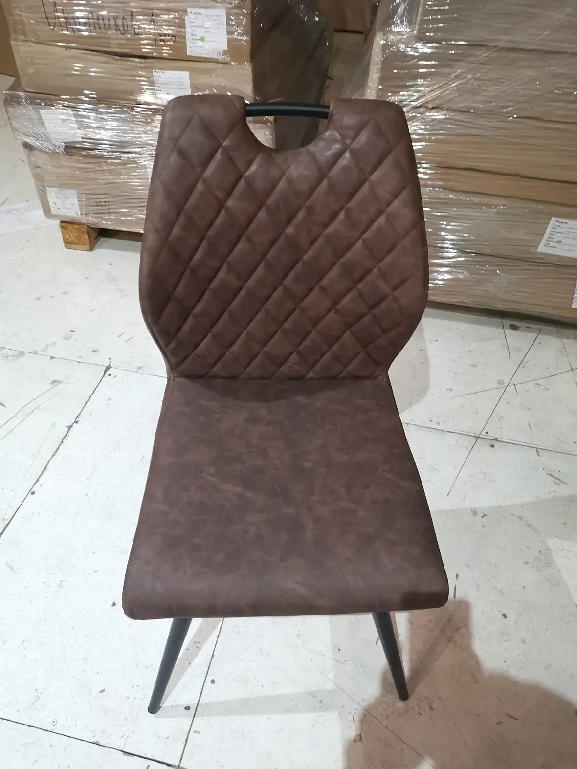

Привет всем. Подскажите, куда копать.
нужно на спинке стула сделать такие прямоугольники. Замучился уже.

Да хоть квадратики :) В общем, такие углублённые швы,но суть не в швах. а в таком узоре.
Сам стул уже готов, затык теперь в этом.
На сайте c 18.04.2019
Сообщений: 127
Я бы взял геометрию вашего стула , взял его как сюрфейс и экстендом простроил сетку спинку с эджами на месте швов , потом квадратный чамфер всех этих эджей и затянул их по нормалям , ну и 1-2 итерации смуза , ах да , часть старой геометрии стула , которая находится под новой спинкой удалить ) на все про все минут 10-15

Дисплейсоом это делается.
