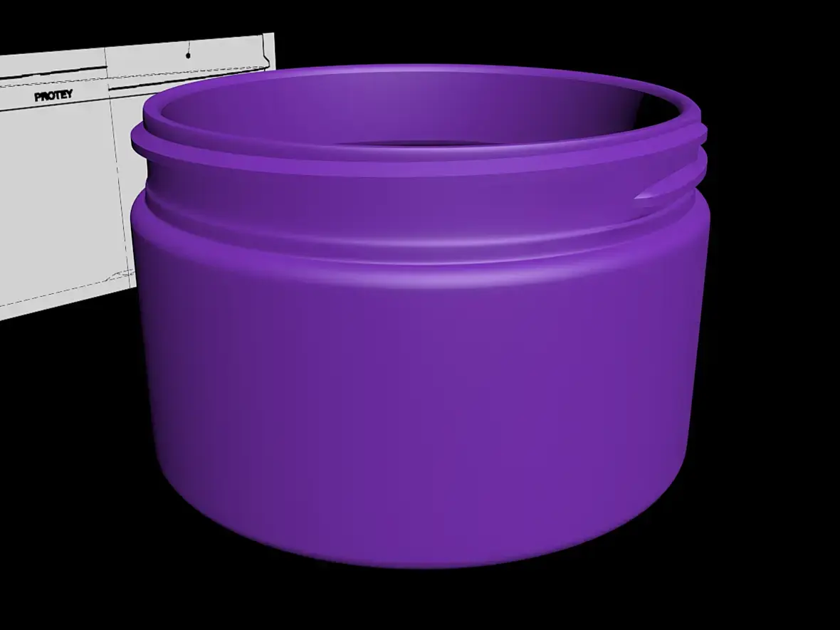

Как сделать это?
На сайте c 08.01.2018
Сообщений: 317
Владивосток
Цитата Dogeva:
Цитата alexsimm:
не работает.
Ну так не в 1 клик же. Сделать копию резьбы, флипнуть нормали, достроить верх и внешние стенки.
Или показывайте скриншот что у вас там
то есть нет такого, чтобы нажал и геометрия вывернулась?
Нормали то флипнем, но геометрия ж не изменится.
у баночки резьба смотрит наружу, а у крышки она смотрит внутрь.
На сайте c 03.11.2009
Сообщений: 1205
Россия, Москва
берите только стенку с резьбой, флип, пуш и достраивайте остальную крышку.
Сообщений: 317
Владивосток
Flip же геометрию не затрагивает, работает как normal, как я понял.
И, получается, резьба находится внутри, а должна быть как и на баночке - снаружи.
Сделал так: flip, выделяем две внешние грани резьбы и масштабированием вытягиваем их наружу.

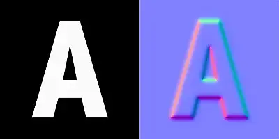

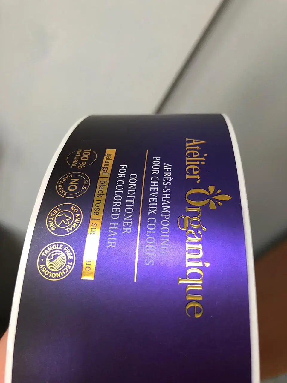

Не подскажете, если ли плагин или какой то автоматизированное средство для создания эффекта 3д текста?
Есть такая этикетка в кореле.
Нужно в 3д максе сделать объёмные буквы двух слов.
В ручную сделать не проблема, предварительно экспортнув из корела текст в макс, но может есть способы попроще.
На сайте c 06.02.2012
Сообщений: 969
Просто в бамп добавить текстуру для выдавливания.
Можно даже NormalBump
Сообщений: 2977
В крайнем случае для супер-клозапов дисплейсмент. Геометрией тут и заморачиваться не стоит
Сообщений: 317
Владивосток
Тоже вариант, но ведь и эту карту тоже надо нарисовать ещё умудриться :)
Сообщений: 2977
Смысли? У вас же есть кореловский файл. Из него сделать ч/б картинку и все. Нормалку делает свежая версия фотошопа или какай-нибудь аналогичная прога для нормалок. Единственное нужно будет что-то типа бевела на текст накинуть, чтобы боковинки появились. Для дисплейсмента подойдет простая плоская ч/б.
Сообщений: 317
Владивосток

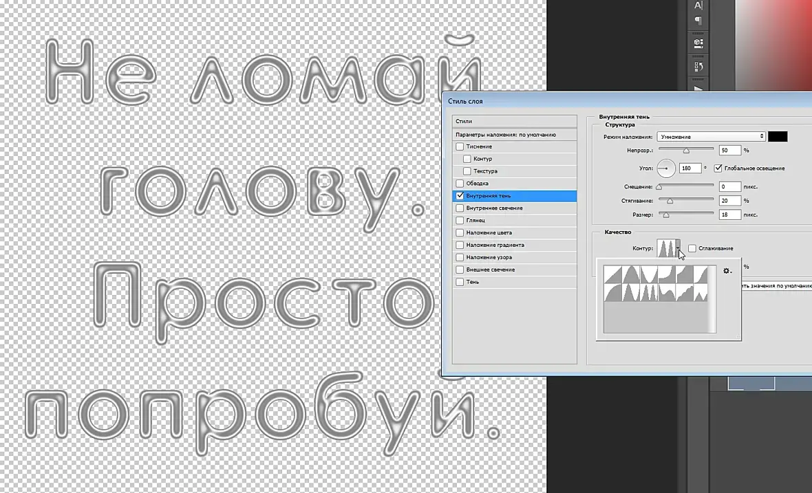

Честно говоря, не понял что вы имели ввиду.

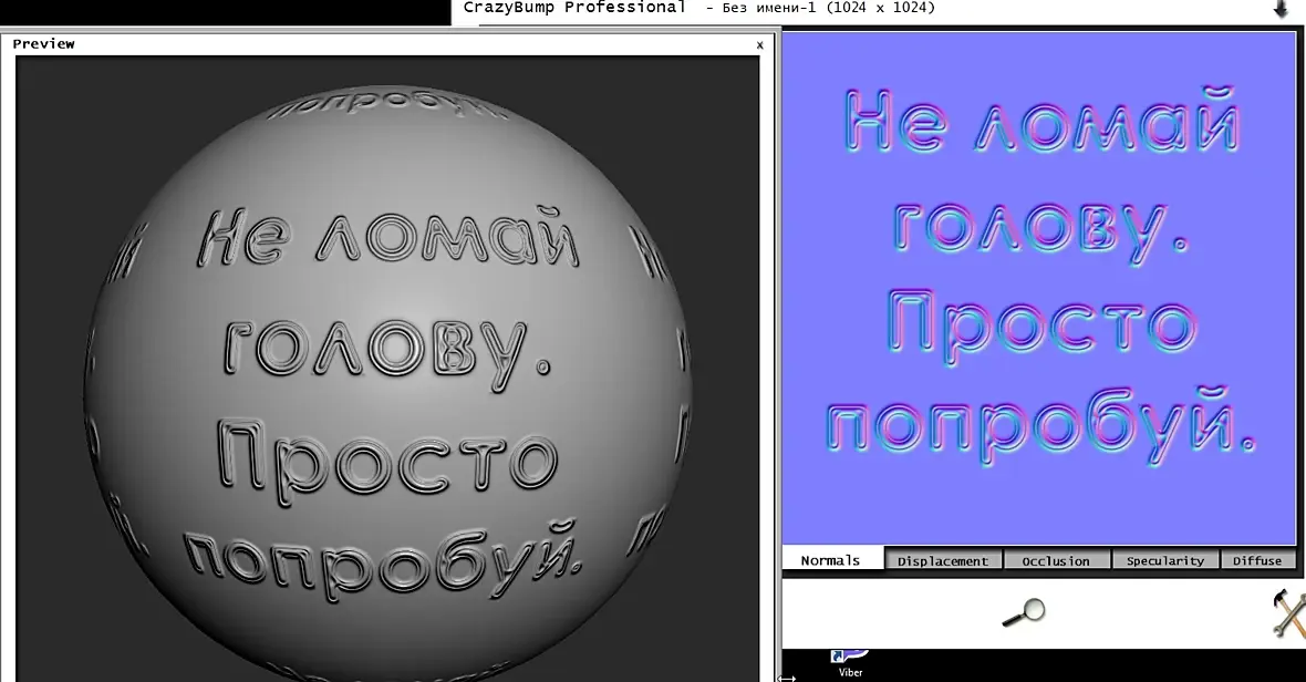

Чтобы делать нормалку, нужно чтобы исходник имел перепады высот в градациях серого, а здесь просто плоская картинка.
Вот и ломаю голову, как придать объём самой текстуре. В кореле нашёл только через эффект скоса, но это всего лишь, визуальный эффект для текстуры ,и для нормалки не пойдёт.
Сообщений: 2977
Фотошоп из простого чб делает нормалку
Сообщений: 317
Владивосток
Чёрт! тупанул :)
На сайте c 14.12.2010
Сообщений: 1782
spb.ru
alexsimm
Сообщений: 317
Владивосток
beard02, именно так!

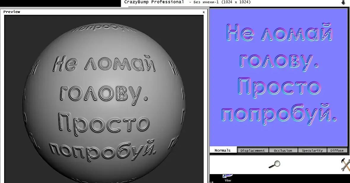

Сообщений: 2977
Тени и обводки лишние. Видите у вас на нормалке двойное углубление получается? Я тоже сперва так сделала, оказалось что без полутонов лучше переводит в нормали
Сообщений: 317
Владивосток

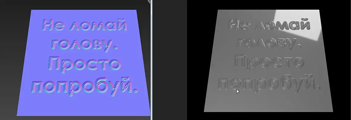

Вот как получилось, зацените (практически как референс) :
На сайте c 09.01.2014
Сообщений: 3425
Ну что сказать - молодец.

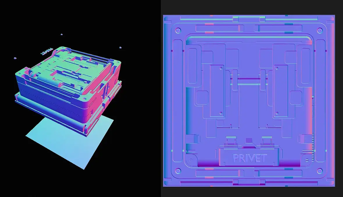

На сайте c 13.05.2014
Сообщений: 583
Для этого даже фотошоп не нужен.
Можно прям с вьюпорта, из ортограф камеры с топ ропекции "забирать" карту нормалей текста, какой либо геометрии, всех и вся, накинув маткап нормалей. Можно отрендерить в квадратную текстуру хардварным квиксильвер рендером.
Или использовать какую ни будь корону/вирей и рендерить пас обжект нормал, только в этом случае результат будет виден только во время рендера, а не во вьюпортах реал тайм.
Супер контролируемо и не деструктивно.

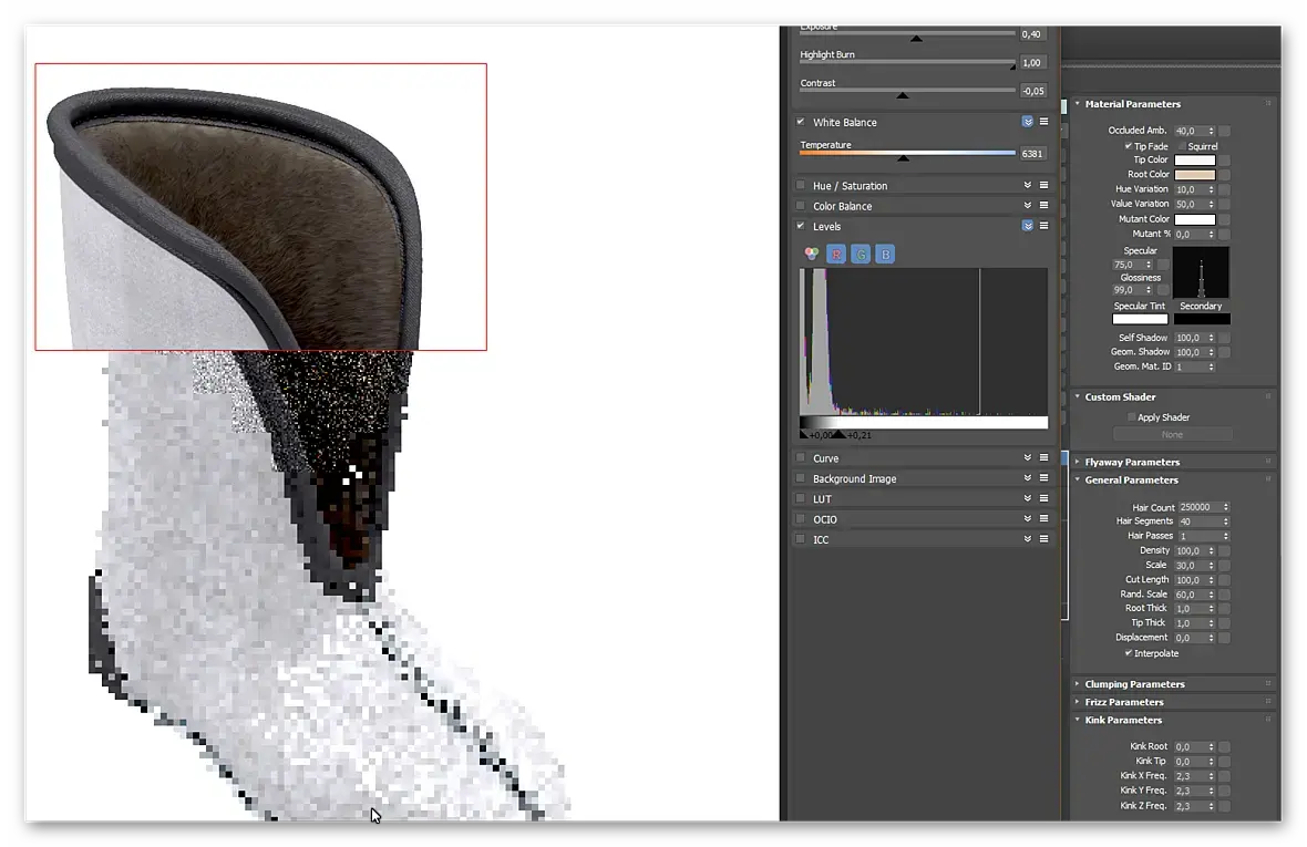

Непонятная фигня происходит с Hair and Fur в 3д макс vray.
Задаю цвет - светлый, а у меня мех на визуализации тёмный. Что не так?
Уже замучился искать ответ на вопрос.
Цвет задаю в закладке параметры материала.
Настройки:

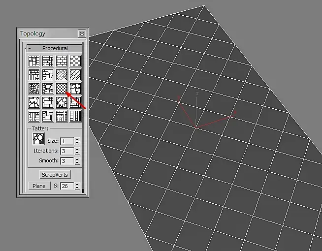

Не подскажете,  как мне сделать сетку из линий в прямоугольнике (полигоне) под углом 45 градусов?
На картинке уже конечный результат,  то есть сначала делаем сетку из линий ,а потом бевелом выдавливает.
Так загвоздка сейчас в сетке, спасибо.
https://ibb.co/kyFH8z0
п.с. почему то картинка, загружаясь, не отображается. Даю ссылку.
На сайте c 17.01.2018
Сообщений: 312
Цитата Evilis:
в риббоновской панели > Generate Topology
или c Floor Generator
