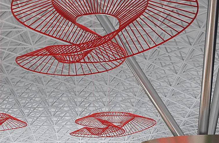

Как смоделить такую штуку

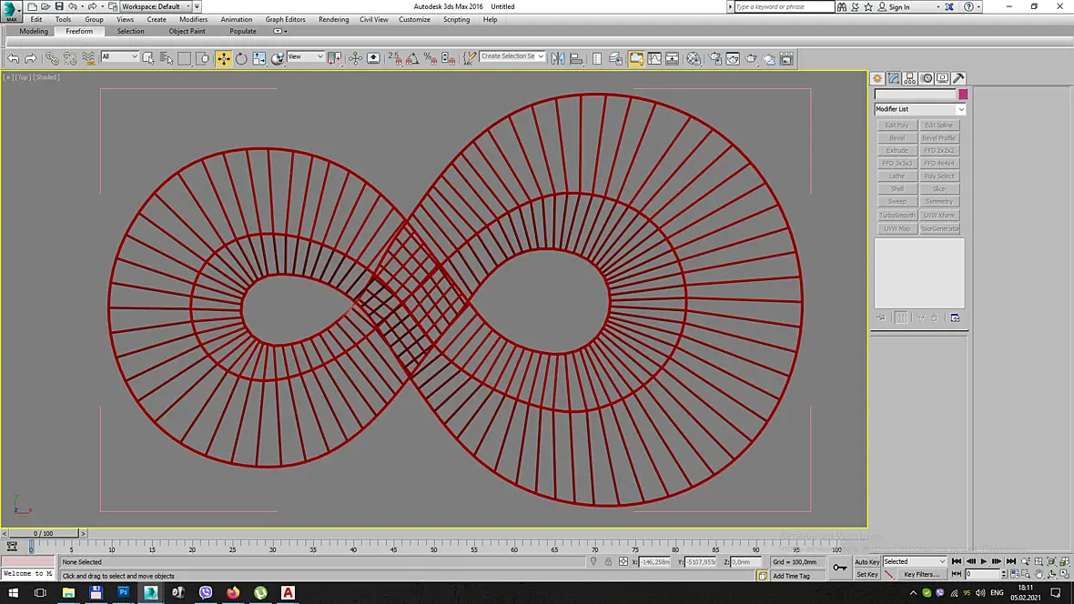

Стало вдруг интересно.

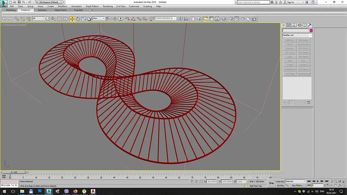

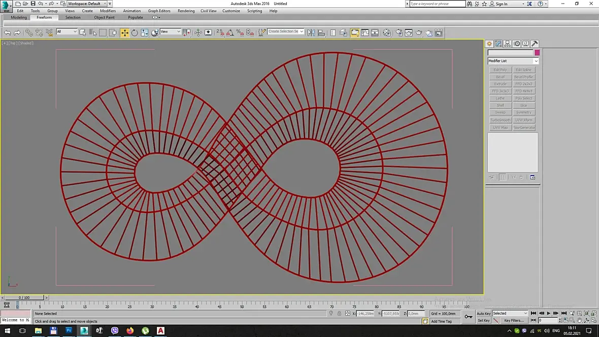

Собрал в райлклоне. Так как бесплатный пришлось двумя обходится. Хотя наверняка и в один можно запихнуть

Так тут больше образовательный момент был про работу cross section и surface

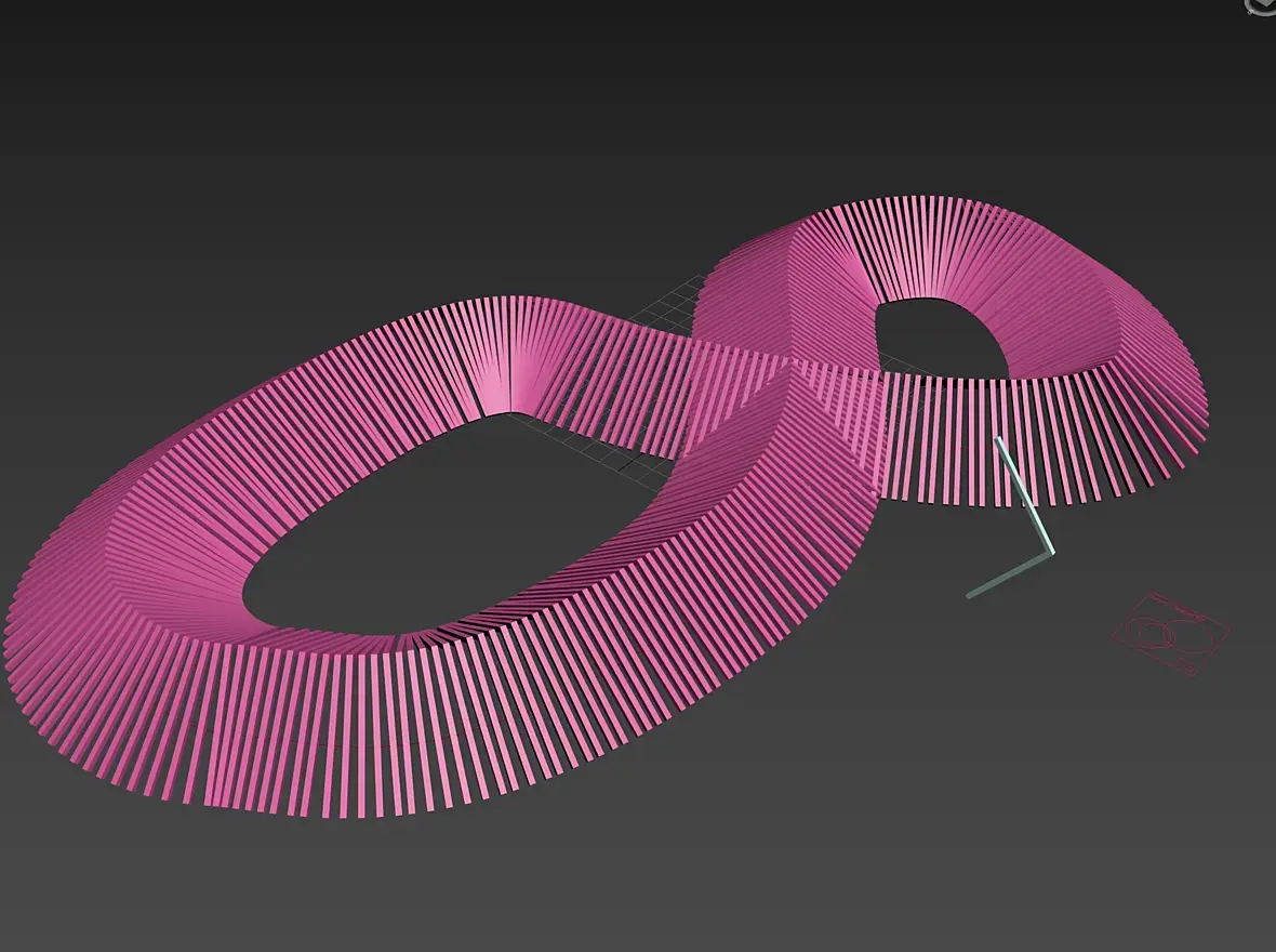

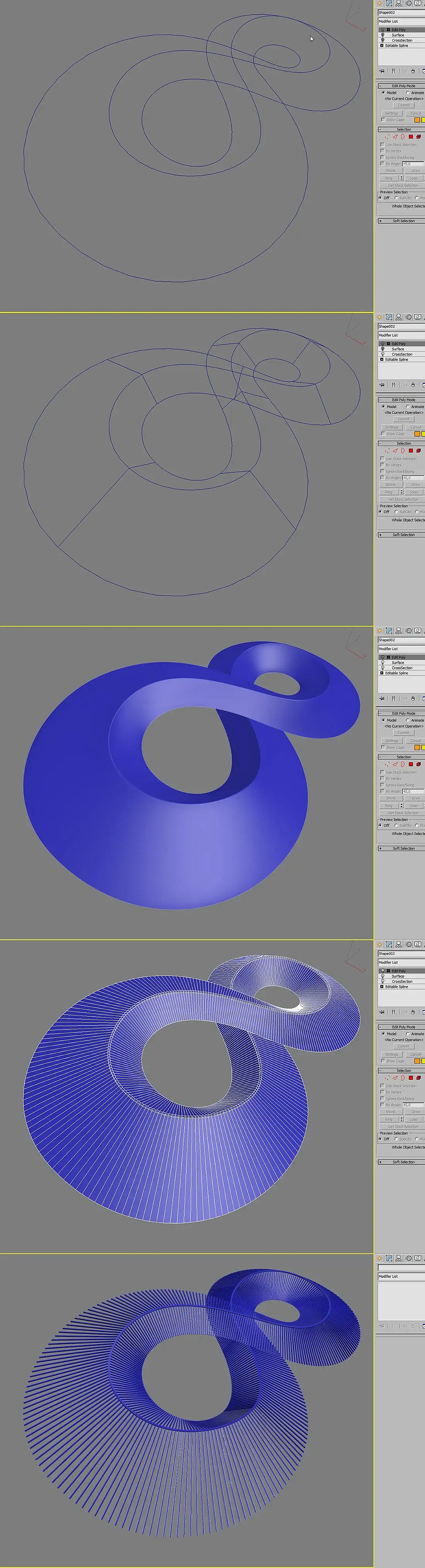

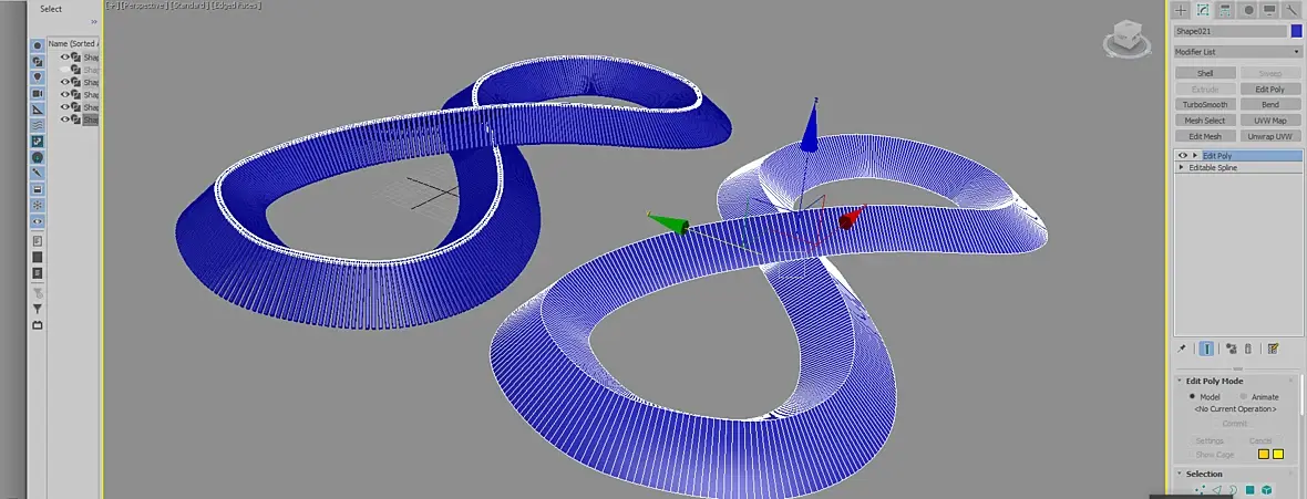

Эта Штука делаеться оч быстро при готовом сплайне в 3-4 клика и без всяких ЕРЕСЕЙ-типа кроссекшн, сюрфайс ,и нормалайз)))!!! Только едит поли и едитабл сплайн)))
Чтобы получилось как на референсе точь в точь нужно дальнее кольцо сделать меньшим smiley-smile.gif тогда спицы будут не равномерными по размеру. моделька не точная просто мини урок)smiley-yahoo.gif
разной длинны

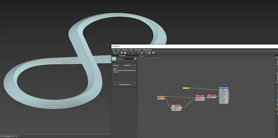

можно еще скаттером.
пробовал спейсинг тул но что-то не срослось, половина почему-то переворачивается не правильно

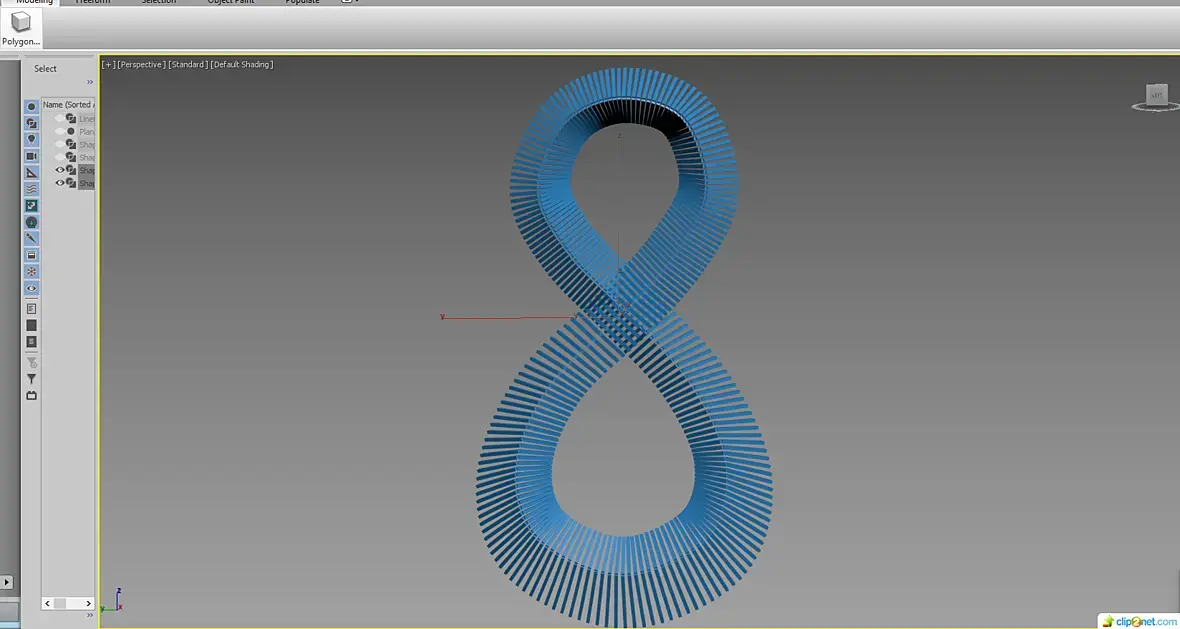

Сообщений: 253
farttВот кусочек рендера.
Всем спасибо за помощь) Шаг этих палок в итоге нужен был намного меньше чем на первоначальном фото, конструкция будет вариться из алюминиевых трубок
