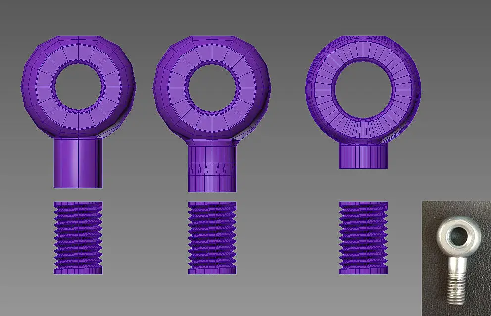

Мне нужно сделать деталь (в правом нижнем углу фото). Я сделала верхнюю петлю и резьбу. Резьба дает мне цилиндр с 40 вершинами.
Первый вариант петли (слева) меня полностьбю утраивает и формой и количеством полигонов, но он дает цилиндр только с 8-ю вершинами.  Я не пониамю, как соединить 40 и 8 вершин.
Во втором варианте (в центре) я попыталась добавить вершин и как-то свести 40 в 8. TurboSmooth конечно делает из этого кошмара прямоугольники, но получается некрасивая складка на "шее" петли. И вообще мне кажется, что так делать неправильно.
В третьем варианте я начала с тора с бОльшим количеством ребер, чтобы сразу получить цилиндр на 40 вершин. В целом то оно ничего, но во-первых, очень трудно делать последующую доводку из-за плотности геометрии (например срез на верхушке кольца), а во-вторых, мне кажется, что так делать тоже неправильно (резурсы не резиновые и все такое).
Объясните мне, пожалуйста, как это делать правильно?)

плотность сетки снизить у самой резбы. Пусть она будет угловатая, потом все равно турбу накинешь и все сгладиться

правильнее всего - сделать резьбу исходя из числа вершин верхней детали, называется моделить под сглаживание. а сейчас что-то типо такогоhttps://c2n.me/40urMdY   должно сработать

Пытаюсь. Готовую резьбу удается упростить только до 10 вершин.
Я делаю ее из элемента Helix, а там сколько вершин Макс поставил - столько граней при экструдировании и будет. Пытаюсь понять, как уменьшить количество точек на сплайне.

Jähman' Это слишком хорошо, чтобы быть правдой!!!! Спасибо!
Вопрос однако в силе, потому что скрипты скриптами, а хочется еще и понимать, как устроен мир.
Получилось вот так:
