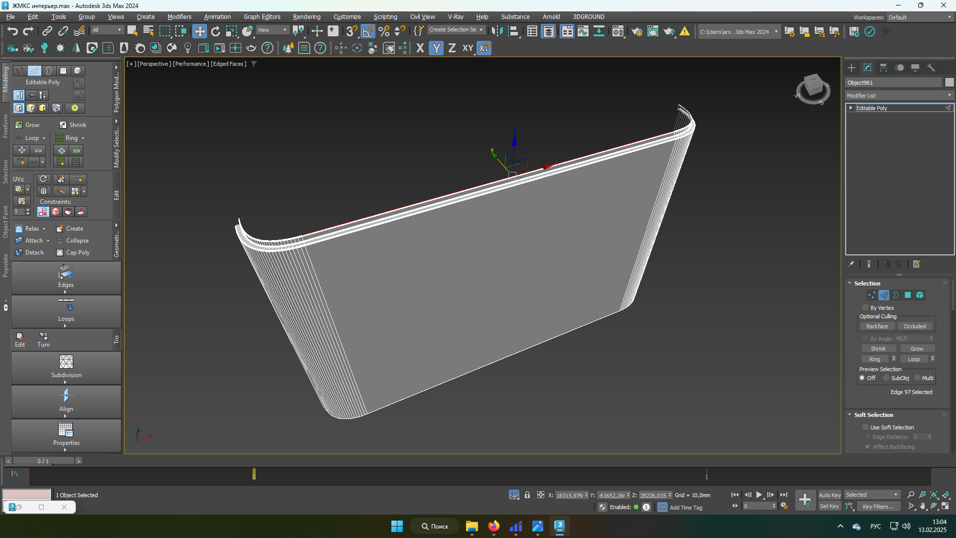

Как соединить несколько вертексов, находящихся в одной плоскости в один полигон?
На сайте c 21.01.2025

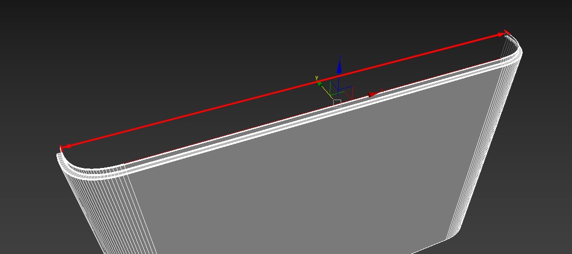

Там где красная штриховка должен быть полигон. Делал через модификатор CapHoles, но он не работает.

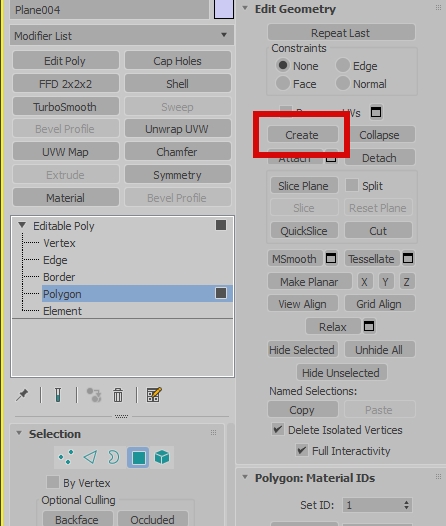

Обтыкать верхние вертексы инструментом Create и создать новый полигон.

Создай ручками один полигончик с краю и потом CAP получившееся замкнутое отверстие

bridge крайних, потом выбрать бордер и закрыть капом.

Спасибо, вам большое очень выручили!

я бы вообще по тупому сделал, выделил бордер, закрыл капом, сконнектил крайние точки, получил поверхность нужную. Лишнее удалил.
