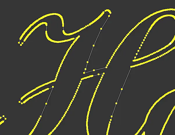

Импортирую файл в формате DXF, получаются линии в виде сплайнов. Как их соединить? Или может еще как то можно сделать из этого в полигоны. Кроме как обвести все это дело линией других вариантов не знаю.

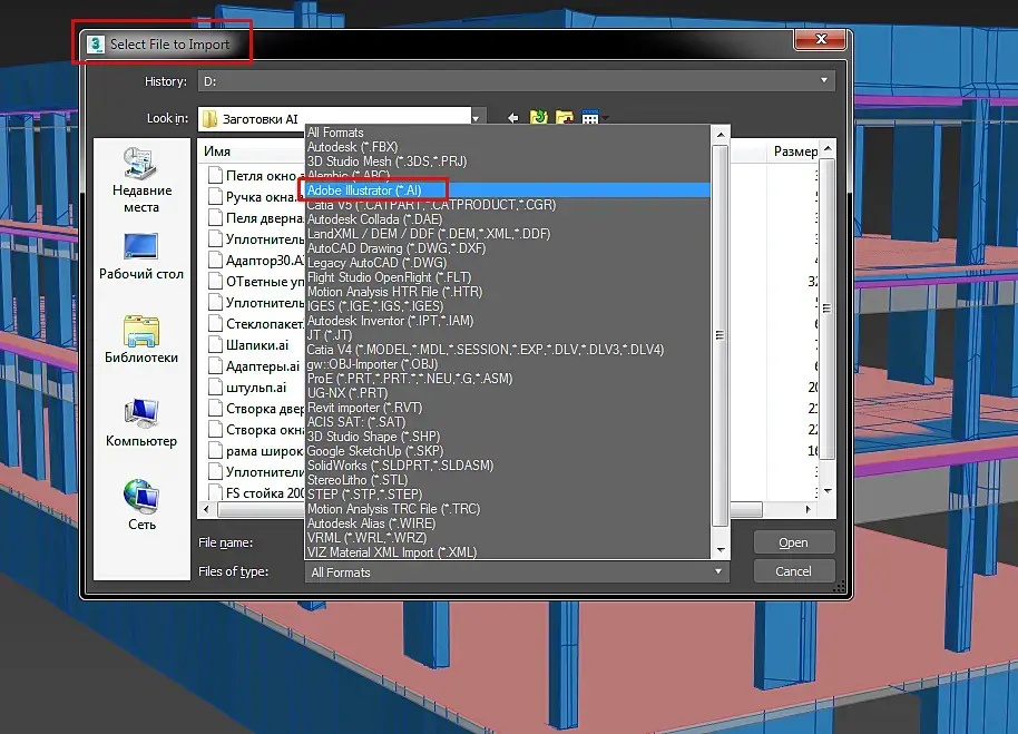

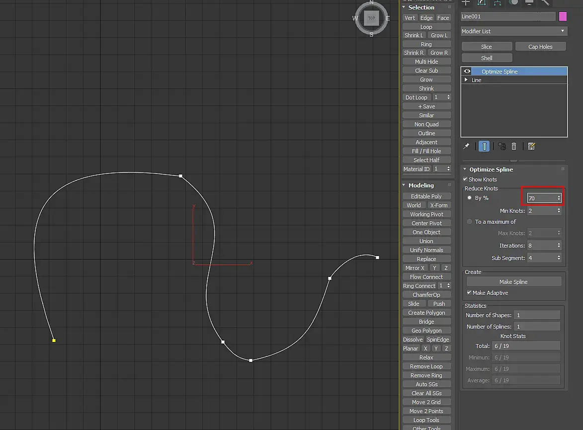

Runmy, в идеале, если есть возможность, то лучше через AI импортировать, он не создает этот треш с кучей точек. Если нет, то чистить ручками и велд всех точек. В 2018 и выше есть оптимайзер для сплайна, точки убирает, но не всегда корректно.

Вам посоветовали импортировать в другой формат.
Абсолютно верно)

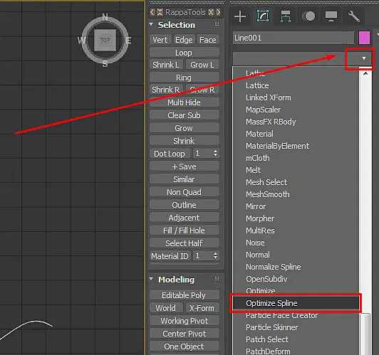

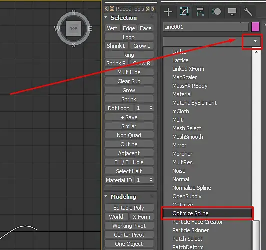

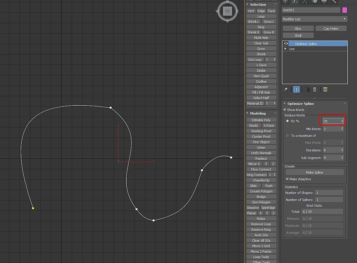

Цитата Runmy:

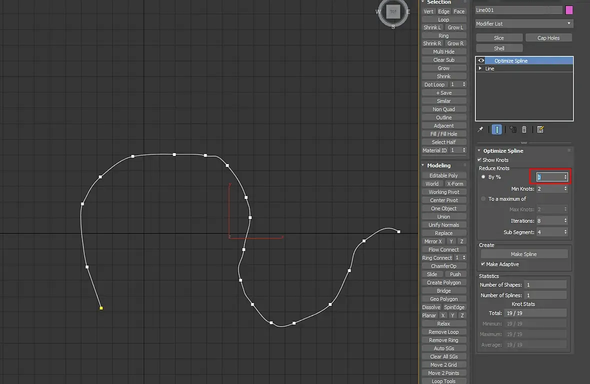

И где найти это оптимайзер?
Это модификатор, находится ту
Работает примерно так

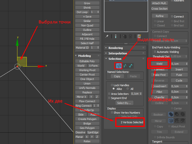

Велдим тут

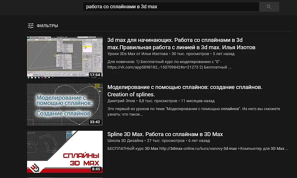

Если не разберетесь, дуйте на ютюб
На сайте c 11.06.2014
Сообщений: 869
Ногинск
Выберите все точки и сделайте weld.Потом накиньте модификатор Normalize Spline и там выберите как будите оптимизировать сплайн.Там есть количество точек или расстояние.
