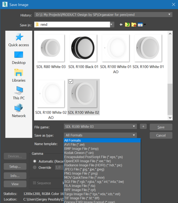

Вопрос такой:
Как заставить 3D Max запоминать в каком формате я сохранил рендер в последний раз, и что бы он сразу же, автоматически, установил его при сохранении следующего рендера (например PNG). Или как выставить в настройках формат сохранения рендера по умолчанию, что бы каждый раз не выбирать его из достаточно большого списка форматов.
По моему, где-то я уже встречал такую тему, но сейчас не могу найти её. Думаю лишним не будет) Терпения моего больше нет)) Тратиться не мало времени на выбор нужного формата, особенно если ты сохраняешь большое количество рендеров в одинаковом формате.
На восьмой винде, он автоматически вписывал формат вместе с названием изображения по которому ты кликнешь в окне сохранения (например на предыдущий сохраненный рендер), оставалось только добавить в названии порядковый номер и нажать сохранить. Но сейчас же, после установки Win10, он требует что бы я открыл список и выбрал формат в ручную. Макс 2017.

Если в одной сцене было бы разумным сделать через бачрендер
Плюс хоткеи в винде никто не отключал. Выбор формата занимает секунду:
- При сохранении картинки в диалоговом окне курсор сходу стоит на выборе имени
- Набрать имя
- Tab
- Набрать формат по первой букве. Jpg - J -> Enter
Tiff - T ->T -> Enter (вроде первым targa выходит. не помню)
PNG - 4x P -> Enter (смотря еще где сохранять. В шопе 6х надо. Там еще что то вылазит. И если 16 бит картинка то 6х. При 8битах 4х)
Плюс, если не ошибаюсь если включить в именах файлов что бы показывало формат сохраненной картинки, то при нажатии на нее винда должна цеплять то что стоит после токи (*.jpg к примеру)

А вот нажатие "tab" и "P" — просто супер! Отличное решение! Про наличие горячих клавиш я не догадался) Спасибо.

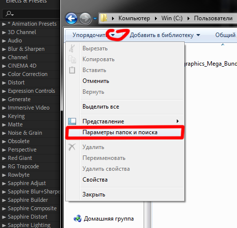

А вот где это можно включить, что бы в именах отображался формат?? В восьмой винде по умолчанию так было.

Не знаю как в 8ке (я в 7 еще). У меня так: Параметры папок (Искать где нибудь в панели управления если она там еще осталась. Плюс на скрине можно через сам эксплорер, но тоже хз как там в 8ке) -> Вид -> Скрывать расширения (УБРАТЬ галку)
Сообщений: 85
DizArtWork, большое спасибо! А я мучился, а всё так просто можно включить! Получилось вернуть расширение файлов в названии при сохранении рендера! Еще и про горячие клавиши в окне сохранения узнал сегодня! День удался!) Спасибо вам еще раз!
