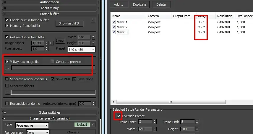

Как сохранить при Batch рендере информацию Lightmix в Vray5?
На сайте c 03.10.2014
Сообщений: 10
В истории врэй фрэйм буфера только последняя картинка в серии сохраняется.
Пробую сохранять в формате vrimg через batch render, инфа лаймикса не записывается...
неужели все рендрят по одной картинке, в конце рендера работают с лайт миксом и потом пускают следующую? ))
На сайте c 17.09.2018
Сообщений: 14
1. работаю с лайтмиксом только на предварительных рендерах для настройки. Финальные рендерю без лайтмикса с полностью настроенным светом.
или
2. рендерю через batch render с лайтмиксом в png или tiff и меняю освещение в фотошопе с помощью масок лайтмикса на каждую группу источников света.
1- дольше настраивать, быстрее рендерить и доводить до ума. 2- наоборот.
На сайте c 14.12.2010
Сообщений: 1782
spb.ru
если свежий v-ray не научился сохранять свой полноканальный vrimg кроме как из себя самого, любимого ))). raw - всё в один, separate - каналы отдельными файлами, вроде так.
то костыль на связку v-ray+batch старый. номера кадров автоматом добавляются к имени raw файла и не перезаписываються.
___________________________
о я некропостер. сорямба
На сайте c 13.08.2020
Сообщений: 1017
Спасибо, beard02, работает.smiley-yahoo.gif Два дня голову ломал, чего только не пробовал.
