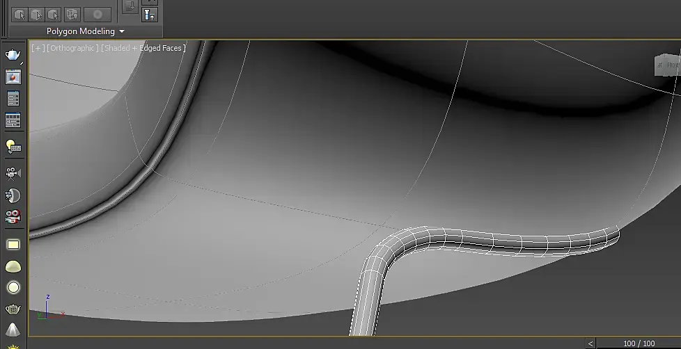

Опытные моделлеры, подскажите пожалуйста как правильно состыковать сетки сиденья и ножки?
Я просто утопила часть ножки в сетке сиденья.
В реале ножка вдавливается в ткань образуя "вмятину".
Каким способом вы стыкуете?
СПАСИБО откликнувшимся!

смотреть как это сделано у реального кресла и повторять (очевидно)
Таки вы сами и ответили на свой вопрос :)
Больше ничего и не нужно. Нет смысла
Но если есть желание чтобы кресло весило под 1000 полигонов, то руками нарезаем катом след от ножки, уплотняем сетку в том районе и вдавливаем вручную
Можно и следующим способом. Открываем в марвеле это седло и ножки. Замораживаем края седла и симим насколько позволяет практика. Танцы с бубном.Но можно

Есть еще вариант. Чисто в месте вмятин от ножки делаем connect ребер до желаемого количества полигонов (побольше). Потом берем инструмент push-poon и водим этой "кисточкой" по нашей зоне, создавая на глаз приятные бугорки и вмятины разного масштаба. Кстати, он и сам добавляет полигонов, так что сетка должна быть плотнее Вашей, но не очень плотная. Вес сразу добавиться - предупреждаю. Делала кресло-мешок, весь в складках, вышло около 300 000 полигонов... Но реалистично.
