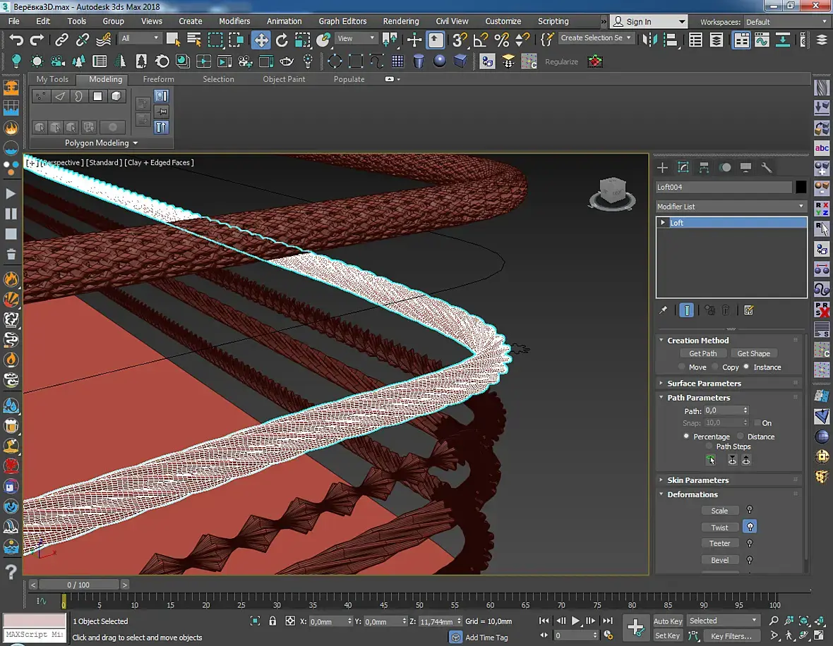

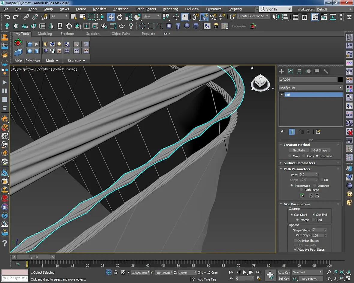

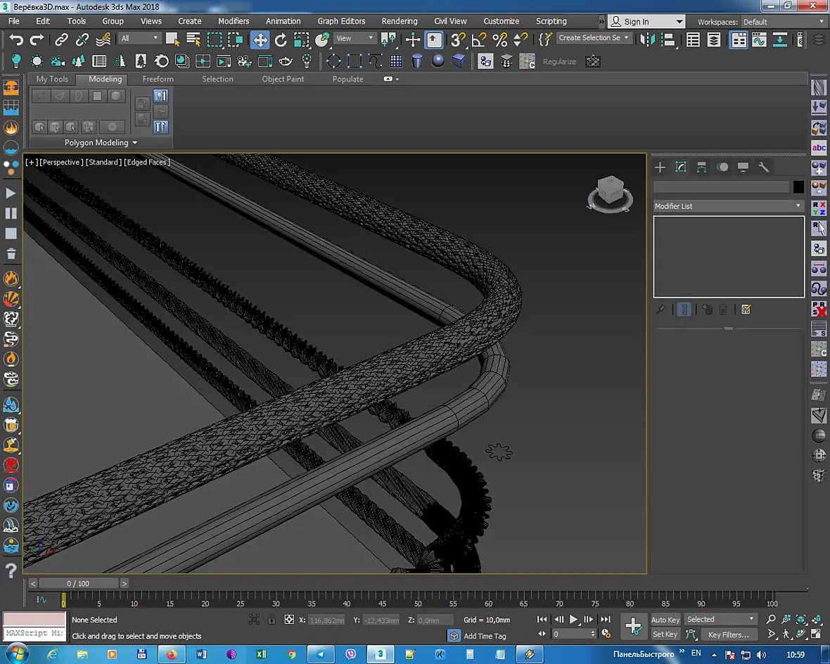

Создаю длинную витую верёвку и с ней при завивки проблемы. При увеличении значения свивания образуются полигональные переходы.
Подскажите как это исправить? Чтобы нормальная свивка получалась.

normalize spline надо применить чтобы шаг был равномерный

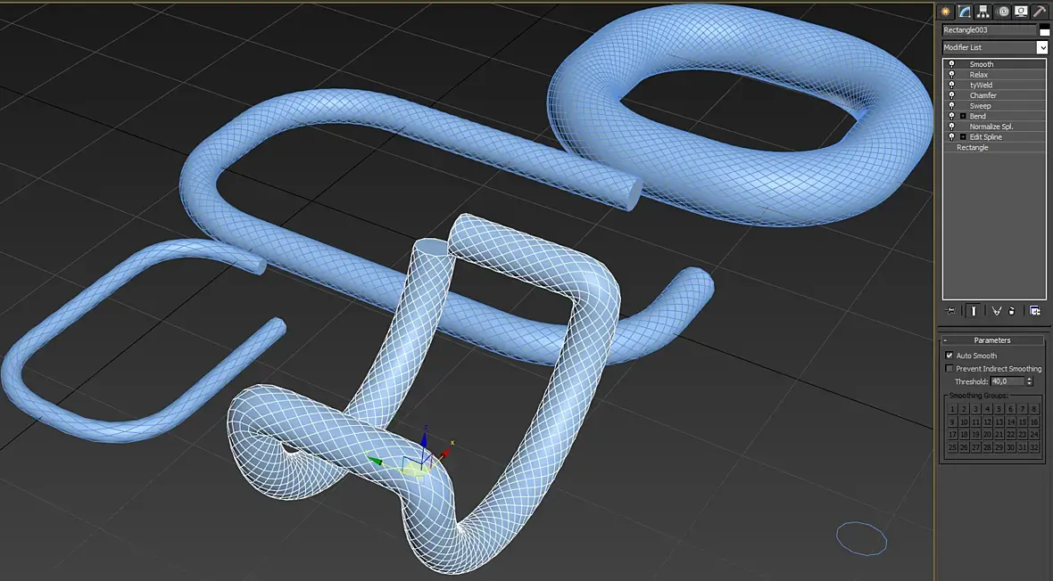

Я бы на Вашем месте сделал так:
Spline - Normalize spline - EditPoly - Edgedirection в Generate Topology - Relax - Chamfer - Push

было предложение заменить нередактируемый этап  EditPoly - Edgedirection в Generate Topology на связку Chamfer+tyWeld, для второго необходим tyFlow, т.к. стандартный максовский Welder ничего не могёт
На сайте c 25.08.2019
Сообщений: 43
Кемерово

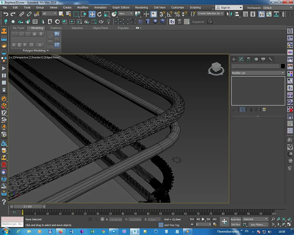

Сделал по этой схеме. При использовании модификатора Chamfer, 3dmax начинает жутко тормазить.
Можно узнать какие значения указывать?

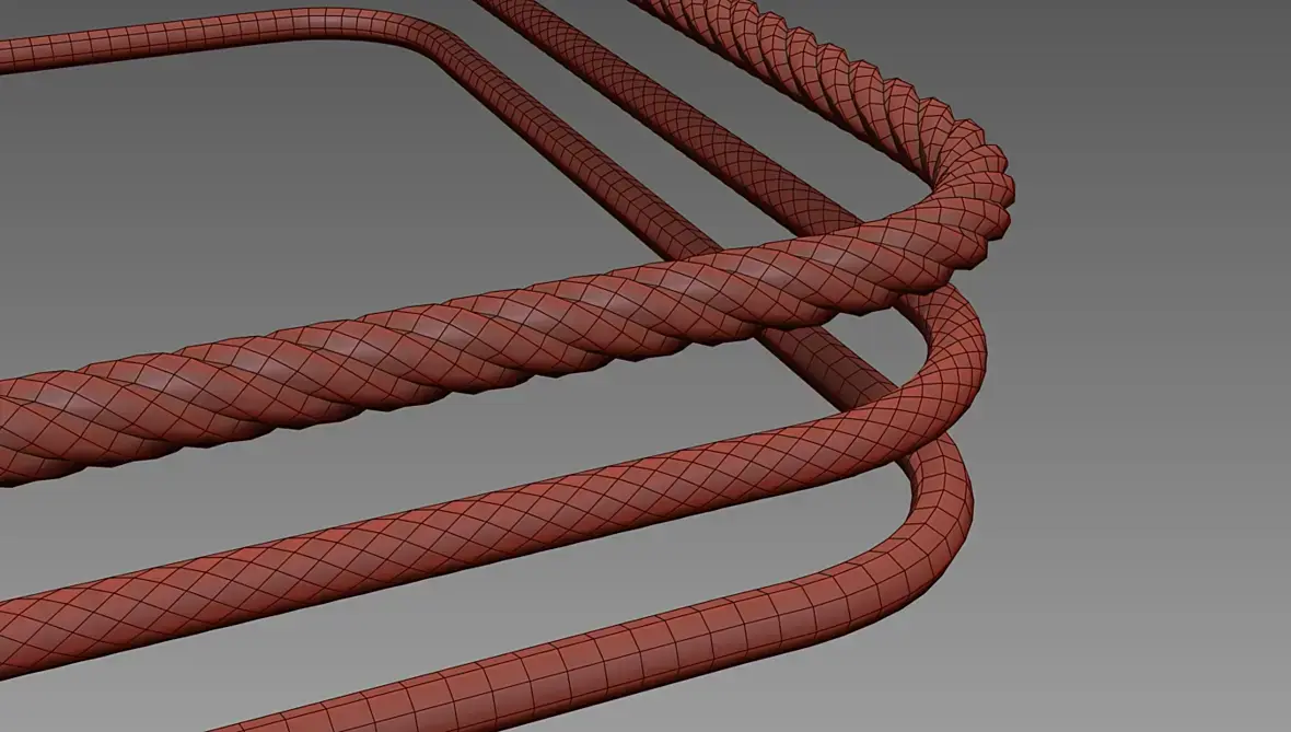

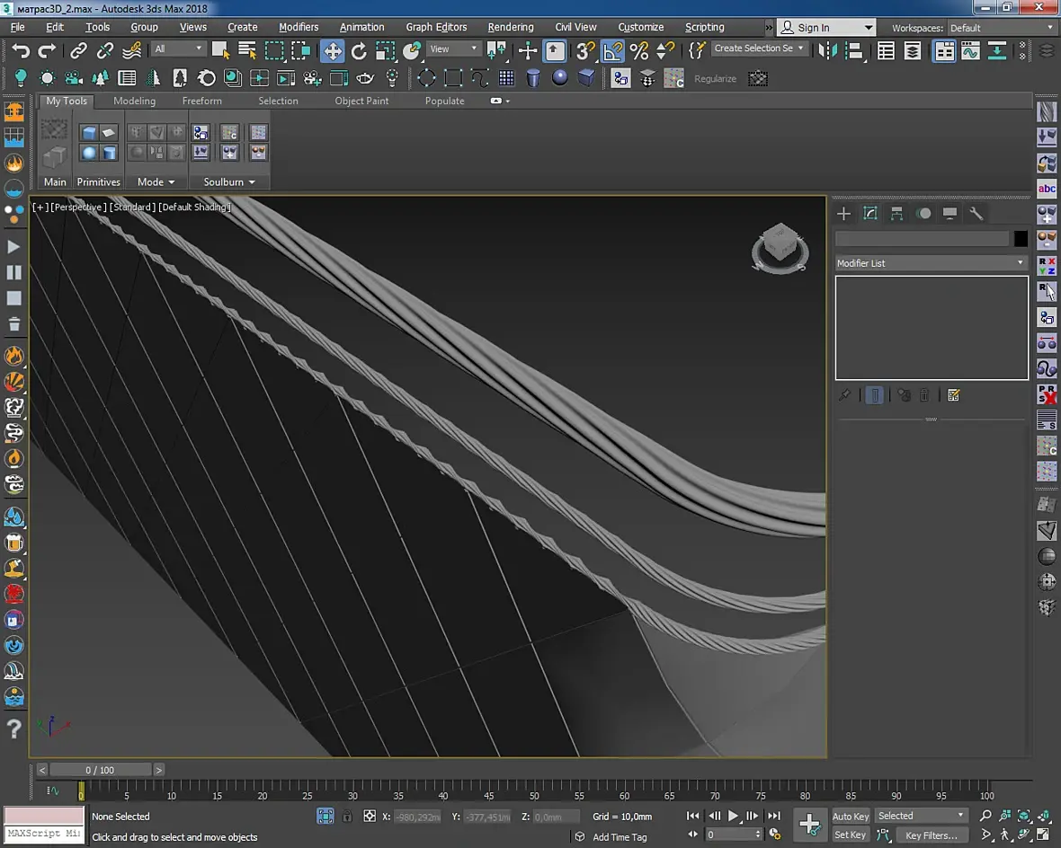

Вот что получилось. Методом Loft и профилем. И методом генерации топологии. Может я что-то не так делаю, но получается не верёвка.
Дополняю вторым экспериментом с модификатором Normalize Spl. и Loft. Разобрался, в значениях Normalize Spl. хорошая штука для создания верёвки, правда он чуть-чуть меняет направления сплайна.
