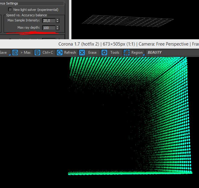

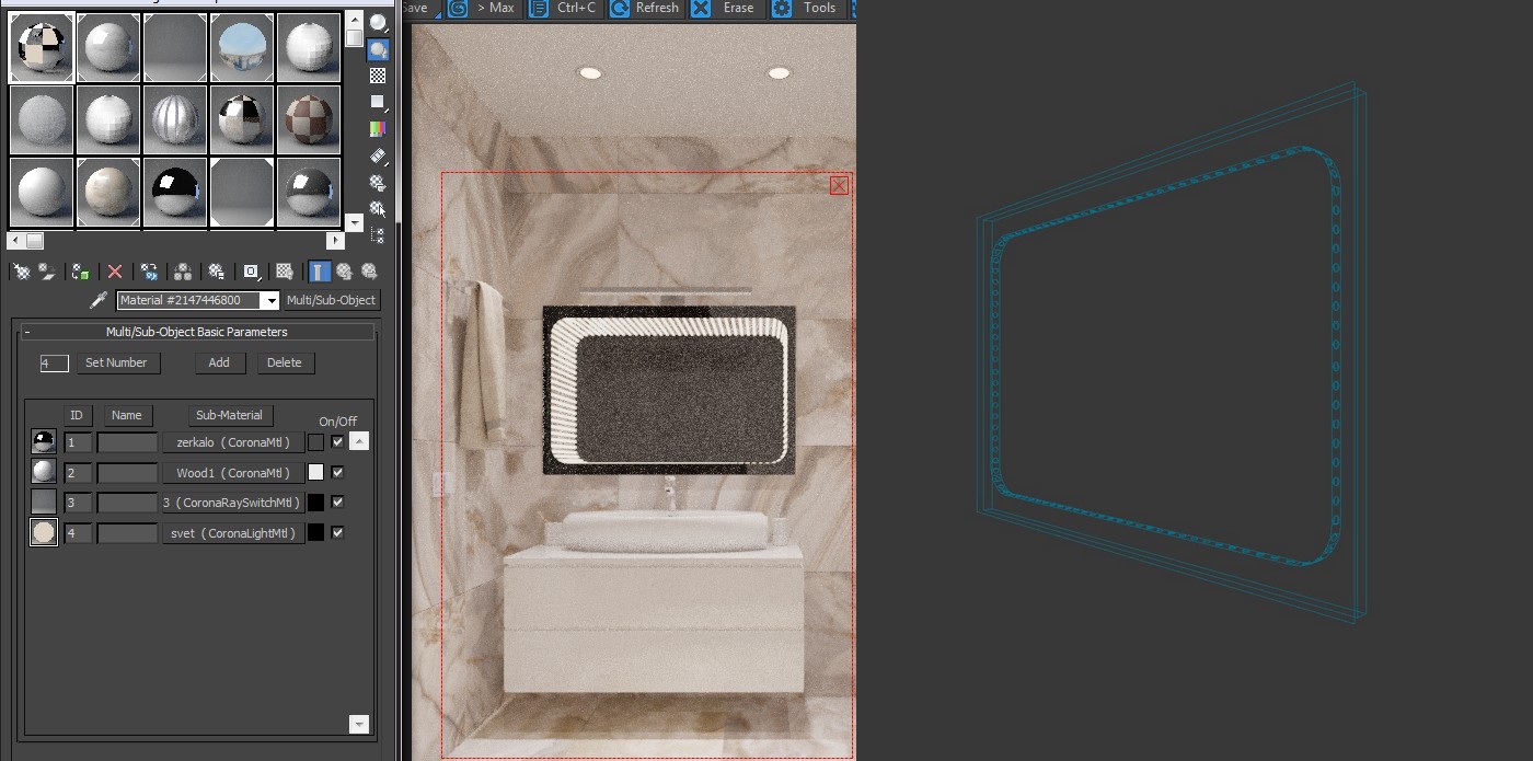

Здравствуйте! Нужна помощь в создании материала туннельного зеркала. Уже голову сломала ничего не получается. Туннельная подсветка получается, но нет отражения. Либо есть отражение, но нет туннельной подсветки. Как можно сделать что бы было все вместе?

Я так и моделила. Первый каркас из зеркала с нишей для лед подсветки. А сверху накинула еще одно зеркало через ray switch  но оно не отражает.

тут  попробуйте покрутить
