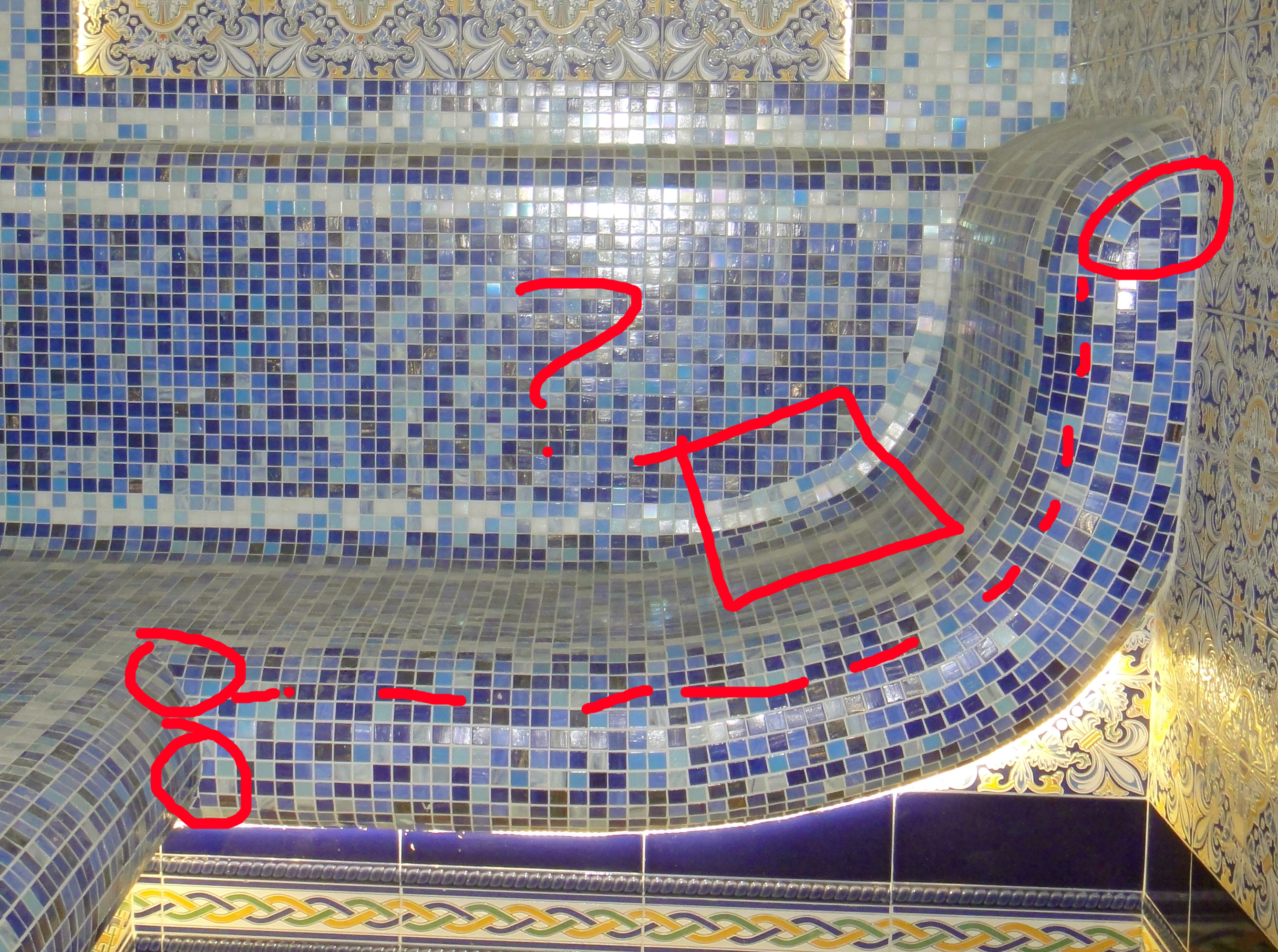

Доброе утро, коллеги! Есть задача - покрыть материалом мелкой-мозаичной плиткой сложный объект. Причем в текстуре должны перемежаться белые плитки разного тона и зеркальные. Поскольку объект сложный - лежак для хамама, флор генератором и мультисабом не прокатит. Какие есть еще варианты? Буду очень признательна за совет!

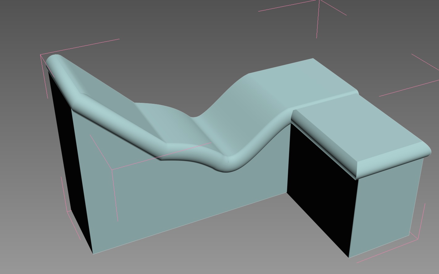

модель вот есть,
а на нее вот такое надо наложить
с нижними частями все понятно, а как лежак затекстурить. Сетка-то там далеко не клетчатый лист.((
ewwa11, предалагаете переделать лежак, сделав простой бокс, затекстурить его флоргенератором, а потом согнуть по пасдеформу?
но выпуклые боковины флоргенератором не возьмешь, там полигонов уйма.

Вы вот так хотите? Что вышло с процедуркой,
есть результат?
На сайте c 24.10.2013
Chera, да, надо, что бы так было. Но, с tiles пока не сделала. Вариации цвета плитки, это не проблема. А вот вставить туда зеркальные кусочки - задачка. Руками вот это вот все как-то тоскливо втыкать. Пока все остальное текстурю, что в сцене есть.
