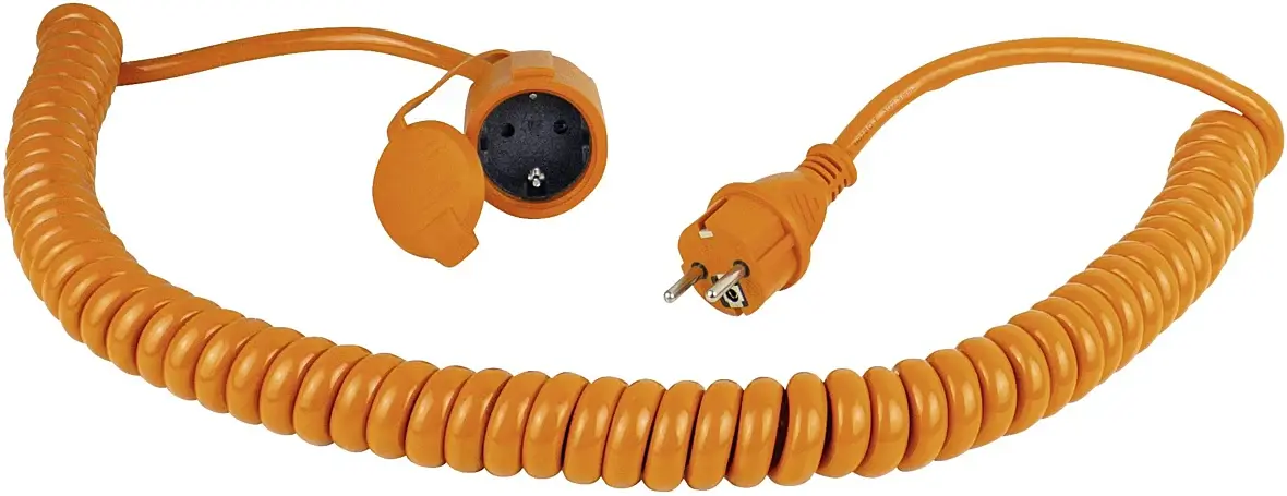

Приветствую всех! Подскажите новичку как можно сделать спиральный кабель с розеткой?
Остановился на helix, но не могу понять как деформировать объект из пружины в кабель.
Заранее благодарю!

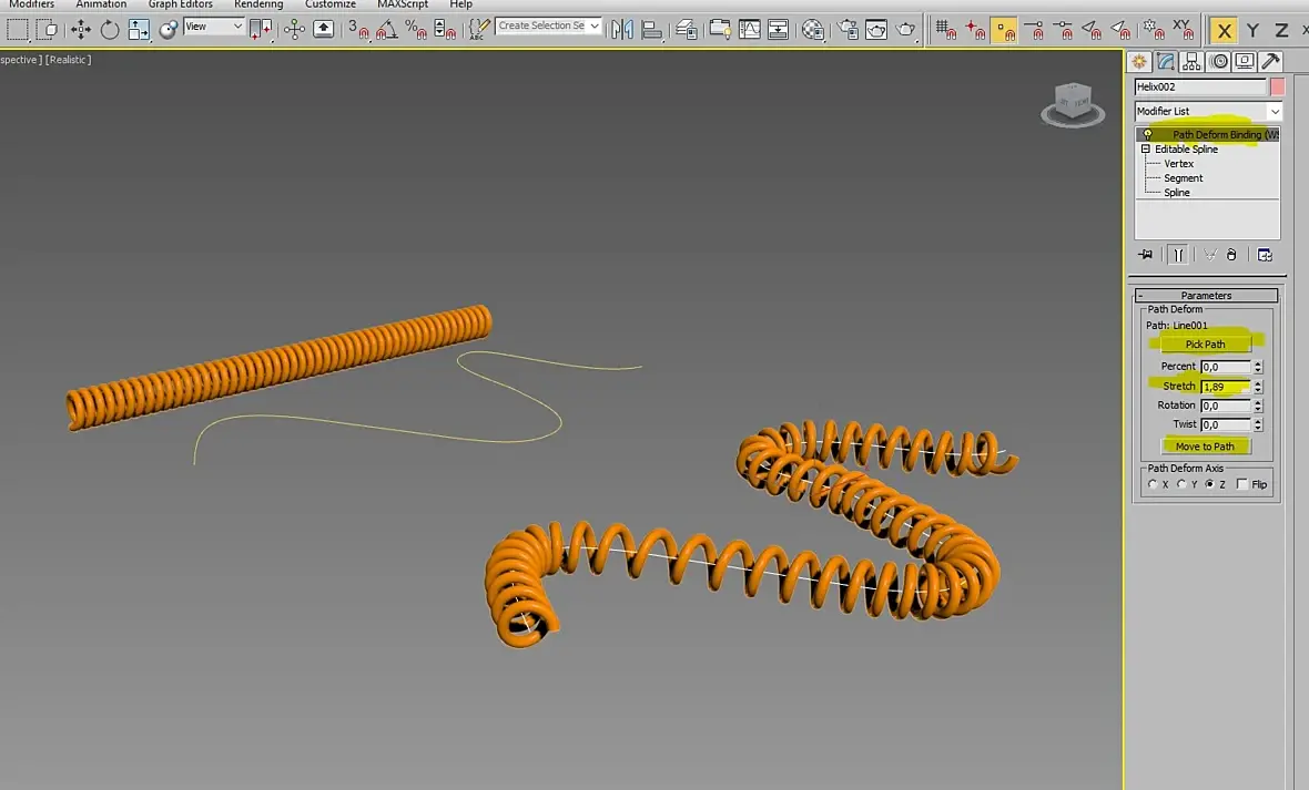

Я не могу понять как его деформировать. Вот что на экране
Нужно сделать что-бы кабель провис

Bend модификатор попробуйте тоже.

Соглашусь с коллегами. Я бы сначала сделал спираль, потом патфдефоромом придал ей нужную форму, а потом ручками допилил бы хвосты. Делов на 10 минут с перекуром )

Как вам и сказали. Используйте модификатор PathDeform (WSM)

У PathDeform (WSM) есть недостаток - он утолщает/утоньшает сам провод в изгибах вместо того, что бы уменьшать пустое расстояние между витками.
Хоть примерно подскажите, как сделать спираль с видео ViTcore?

там делов на 2 строчки, туториал из этого вытянуть только профессиональный инфоцыган сможет.
рождаются партиклы-щарики по сплайну, между ними жесткие связи, т.к. физикс не может в настоящие твердые связи, они получаются эластичными, чем больше субстепов симуляции тем жестче пружинка.
вот файл макса, разберётесь

Там в настройках связей есть параметр, который влияет на жесткость, можно его покрутить. Вот в этом уроке показано https://youtu.be/XErRwaMDaKU
