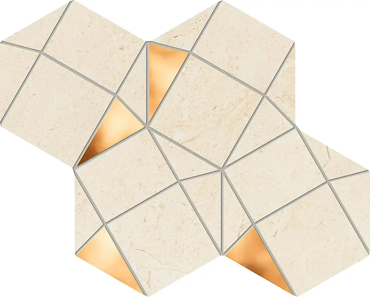

Как создать в Максе такую вот Мозаику

Для таких целей есть вот такой замечательный скрипт , но я бы использовал осторожно, потому что у меня он на 18 максе работать отказался (но тут может я его неправильно поставил, во всяком случае, можешь рискнуть, вдруг что, у меня есть топик где я с -NiK- рассказываю как это все дело чистить ).
В другом случае, просто делаешь эту детальку сплайном, после чего экструдишь и через массив размножаешь - по деревенски, но тоже должно сработать. Рельеф через бамп давишь, особо я бы с геометрией не заморачивался, имея хорошую текстурку.

Зачем скрипты, зачем сплайны? это ж просто шестиугольник. Проще всего цилинд на 6 сечений, текстура тоже максимально простая. Но можно швы и геометрией сделать обычным инсетом по полигонам и положить, три материала тайловых. Разложить со снепом в вершинам тоже не составит труда.

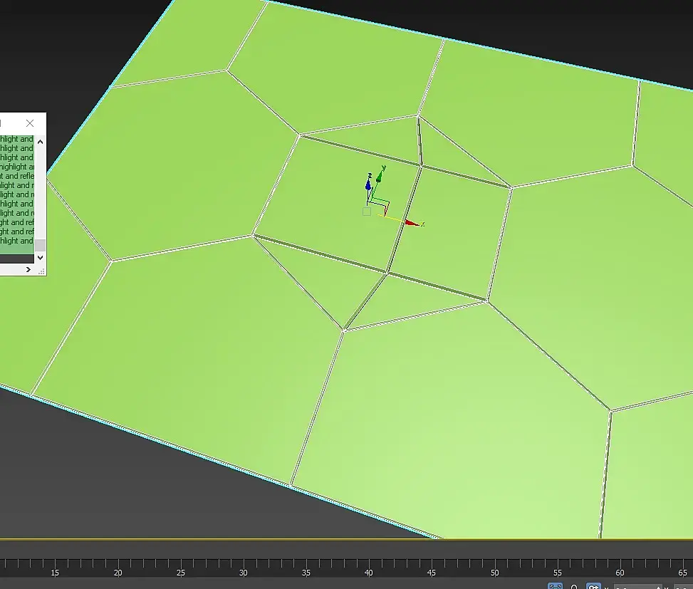

FloorGenerator=> Hexagon=>делаем штуки четыре плитки ,переводим в поли, Cut нарезаем по точкам, смещаем центральную линию, Extrude делаем швы по линии, назначаем на нужные полигоны ID ,накидываем через мульти саб материалы, размножаем, сделал за 5 минут!

Skorpionchik, дело вкуса, мне легче быстро лайном вычертить и екструдом поднять, чем этачить шестиугольники)Хотя и по времени почти одно и тоже. А плагин удобный, если часто приходиться с таким работать и надо сделать большую площадь (например тротуар).Хотя, тут каждый сам себе врач и лечит свои проблемы сам)
