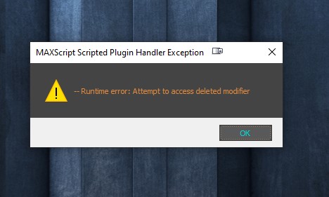

после закрытия сцены вылетает такое сообщение, история уже давняя, но как понимаю дело в не корректном скрипте. можно ли посмотреть через историю ошибок может, или каким другим способом, на какой именно скрипт ругается тут макс? сообщение выскакивает при закрытие сцен!
Там для решения части таких проблем, достаточно по переводить сообщения которые выкидывает макс. Тут проблема в том, что какой-то модификатор (плагин скорее всего) был полностью не удален, вот его куски тебе и выкидывают ошибку. Тут только садиться и самому искать по папкам. У меня подобное было когда Vray удалял, пришлось шерстить все файлы вручную и удалять их походу дела. Когда выкидывает сообщения через MaxScript Оно легче. Но, я могу и ошибаться

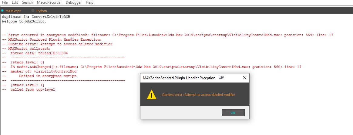

Что в листнере пишет?
так после закрытия макса выходит это окно! или листнер сохраняется где то?
Можно попробовать включить лог и спровоцировать ошибку.
openLog @"D:\log.txt"
закрыл макс с открытым окном лога) получилось так, если правильно понял, то проблема в визибилитлмоде
жаль, он так то работает сам по себе, а при закрытие такое делает(
Теперь не делает
Но я не чинил ошибку, я просто сделал так, чтобы она игнорировалась.
По поводу починки это уже к автору, но вряд ли это ему будет интересно.

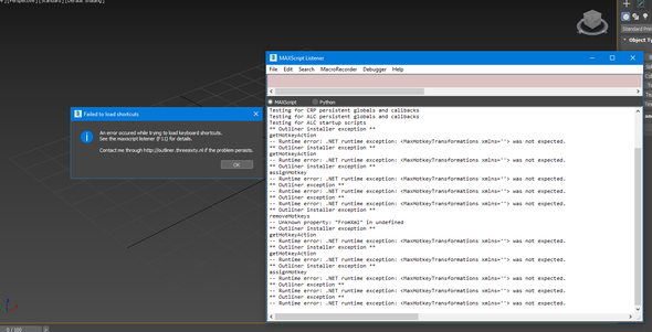

Доброго времени суток, может кто то сможет помочь? При установке скрипта - спрашивает "Назначить его на горячую клавишу Н или нет?" Без разницы что выбираешь он пишет о невозможности назначения. Дальше при каждом запуске скрипта выходит окно об ошибке назначения. Даже когда в ручном режиме назначаешь на него горячую клавишу, все равно выдает ошибку. Можно как то удалить это всплывающее окно при запуске? Скрипт - outliner_2_1_5

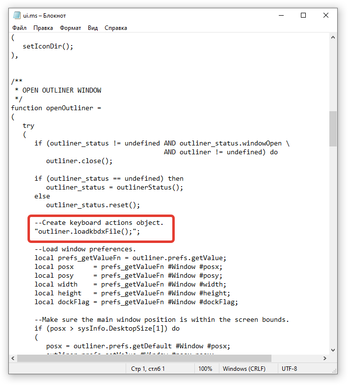

Цитата serpank:
outliner_2_1_5
Я нашел способ избежать появления этого окна. Вам нужно найти ui.ms в C: \ Users \% username% \ AppData \ Local \ Autodesk \ 3dsMax \ 2020 - 64bit \ ENU \ scripts \ outliner
и закомментировать эту строку "outliner.loadkbdxFile ();";
Версия макса любая может быть
