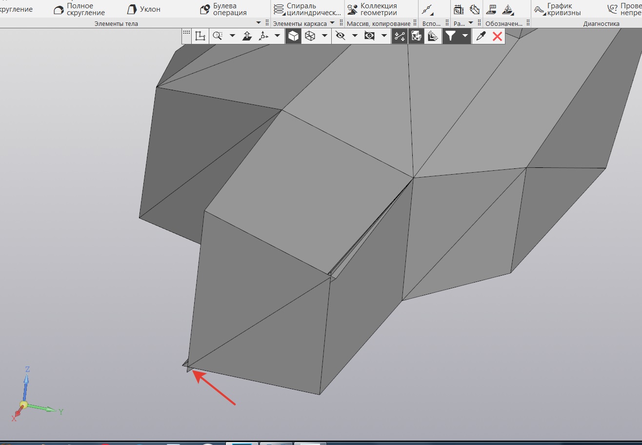

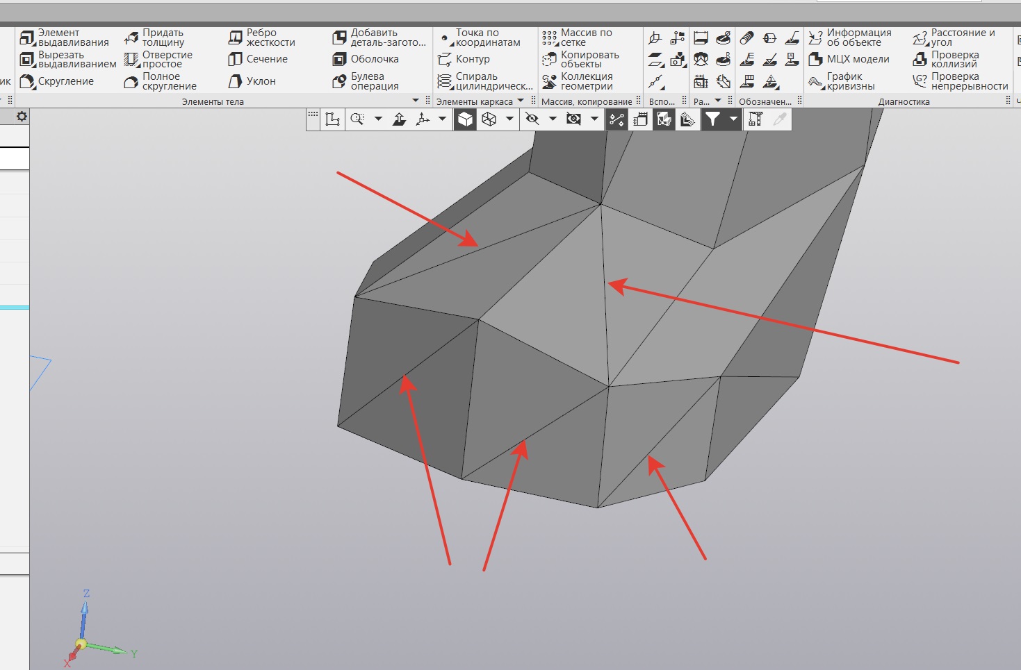

Добрый вечер. Почитал форум, но так и не смог до конца решить свою проблему. Суть вопроса в том, чтобы строить все время планарные полигоны от 4 и более вершин. Или каким-то способом выравнивать полигон, т.е. делать его планарным. Функция make planar не подходит - она сильно портит форму. В максе полигоны вроде кажутся планарными. А когда пробую в компасе придать толщину грани, то видно, что полигоны под некоторым углом. Подскажите, что этим можно сделать?

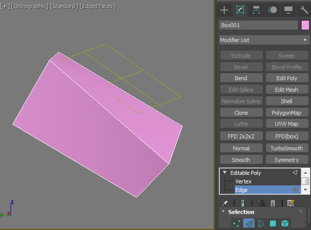

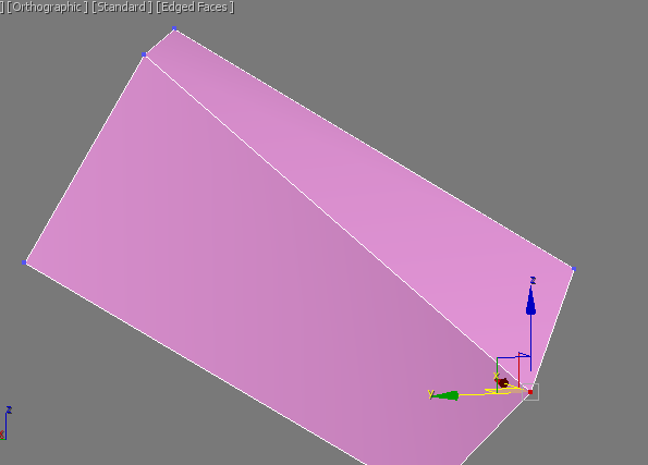

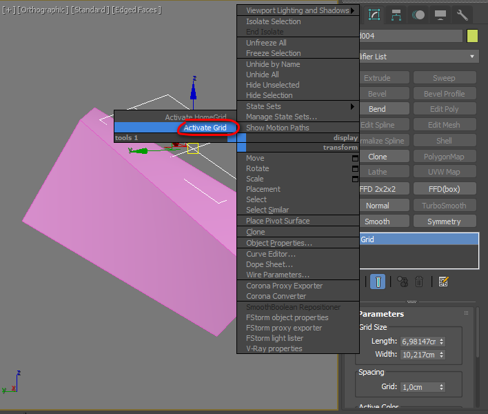

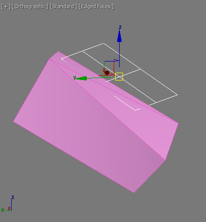

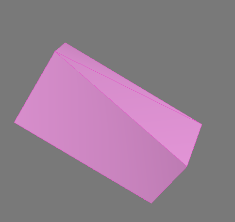

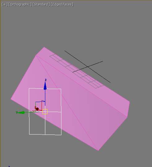

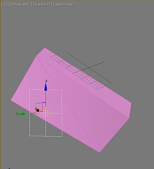

Интересная задача, посидел порешал. Нашел такую технологию.
Итак, у нас допустим 4-х угольный полигон и одна вершина улетела, и 3 другие - на местах.

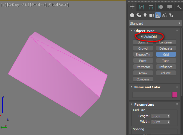

1. Делаем CUT чтобы разделить полигон на 2 треугольника, один с 3-я правильными точками будет находиться в правильной плоскости, а второй с неправильной точкой - в неправильной.

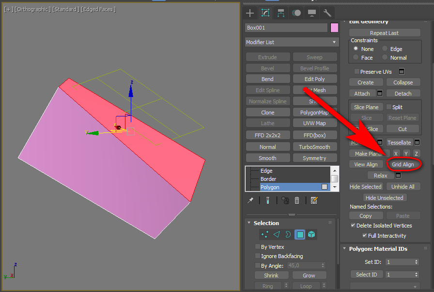

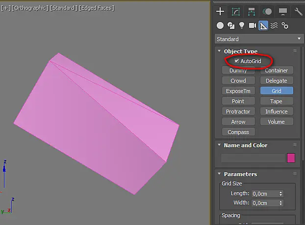

2. Строим вспомогательный Grid в "правильной плоскости" нажав галочку "AutoGrid"

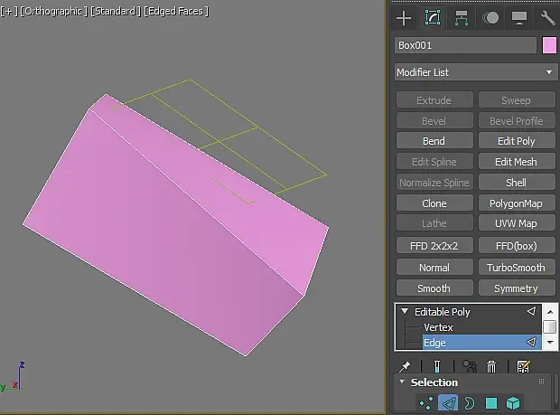

3. Удаляем вспомогательный эйдж - Сtrl+BackSpase

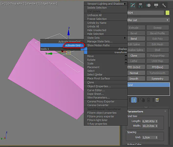

4. Активируем нашу Grid

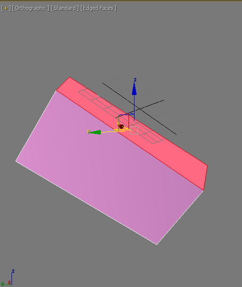

5. Заходим в подобъект Полигоны, выделяем наш полигон и жмем кнопку Grid Align
Полигон встанет строго в плоскость Grid, а так как мы привязали ее к "правильной" плоскости, то и полигон окажется в "правильной" плоскости.
6. При необходимости повторяем эту процедуру с соседними полигонами.

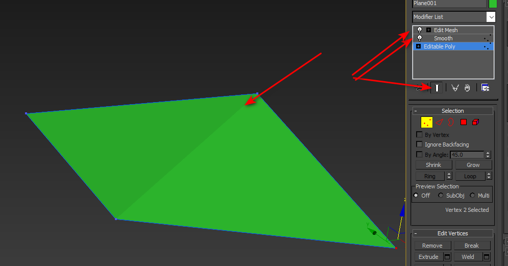

Как правильно сказали выше дело в том, что правильность распложения точек только у того, кто это делает. Кстати, если не нужна мега точность, то достаточно накинуть edit mesh, чтобы просто видеть согнутые полигоны, и тогда править будет легче.

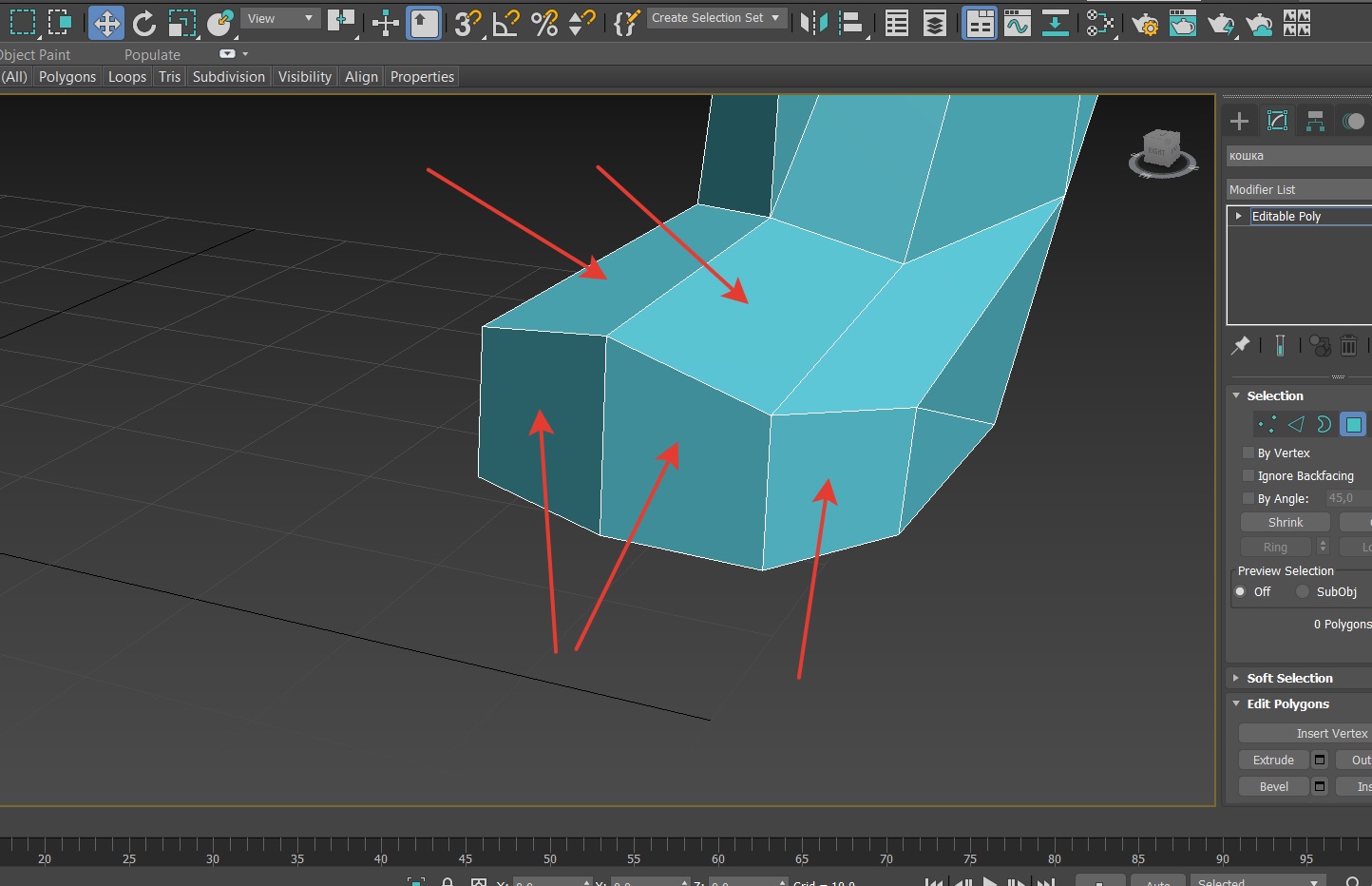

Я модель прогнал через модификаторы multires, а потом smooth. Потом требуется правка, чтобы избавиться от лишних полигонов и часто получаются места, где плоскости двух соседних треугольных полигонов под совсем небольшим углом друг к другу, т.е. напрашивается 4-х угольный полигон. А как это реализовать я не знаю. Новичок я в максе.
В компасе нет модификаторов как в максе) Я пробовал такой вариант как в видео - через pivot point. Но у меня почему так макс не вращает не понимаю в чем дело. Но даже если получится сделать, то как повернуть треугольный полигон так, чтобы он стал параллельно другому трегольнику.
