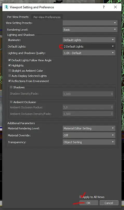

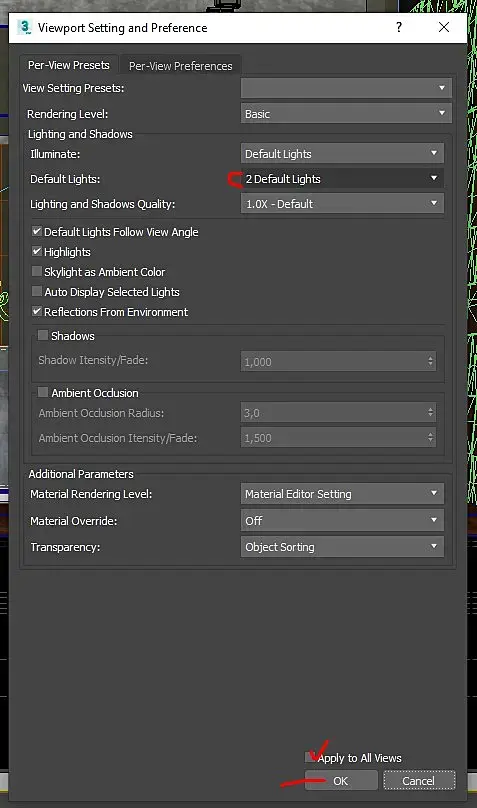

На сайте c 03.05.2012
Сообщений: 741
мне помогает в похожих случаях переключение на два источника света
