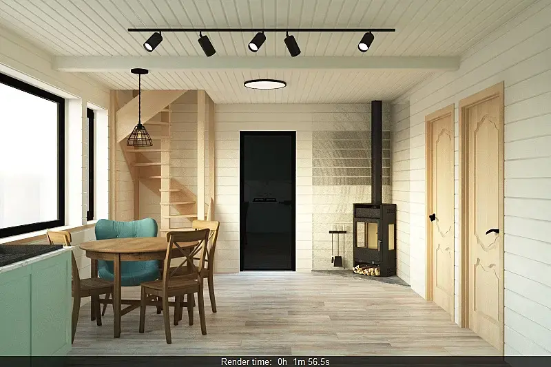

Дорогие визуализаторы.
Может быть вы сталкивались.. Как убрать появление кругов на материале стекло при рендере ?
они на стекле за камином

Возможно там два объекта секла в одном месте.
На сайте c 16.10.2006
Сообщений: 1839
это копланарное пересечение,  задняя часть стекла лежит в одной плоскости со стеной, просто на миллиметр подвиньте стекло в комнату.
Ну или так. Короче из-за пересекающихся полигонов, лежащих в одной плоскости.
Спасибо!
Это точно было пересечение отодвинула стекло от стены и круги при рендере пропали
