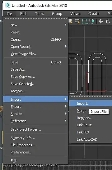

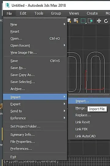

Вы через импорт-импорт импортируете? какой у вас макс?

Сообщений: 7059
Цитата Runmy:
Anya90 Почему то AI формат не импортирует. Сохраняю из Корел.
Надо не сохранять, а импортировать. Все отлично из корла в .аi импортируется.
При импорте указать версию иллюстратора 3.x
