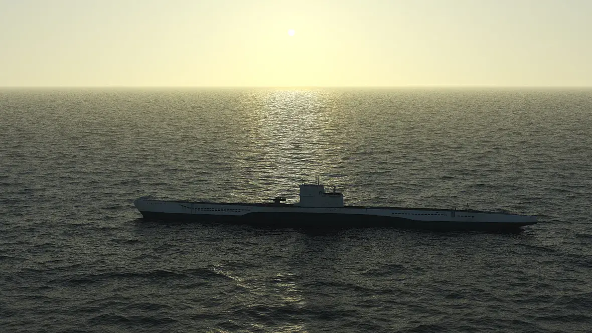

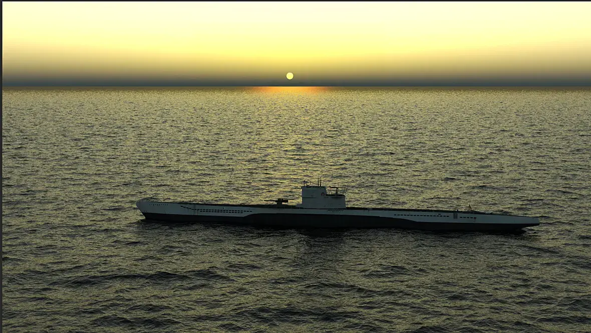

Всем привет! Подскажите кто в курсе, почему у меня серый горизонт в связке VRaySky + VRaySun и как его убрать? По идее на закате горизонт должен быть ближе к оранжевому цвету, а у меня он серый, даже синеватый.  Такое ощущение, как будто у VRaySky нарушены координаты или я не знаю как это назвать - его линия горизонта как будто бы выше линии моря. Просто откуда эта синева?
На одном скрине как у меня это выглядит в море, а на втором как хотелось бы (чтобы не было серой полосы по горизонту).
так ты не в горизонте
способ 2
переопределить отображения ская на картинку которую надо

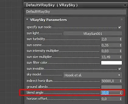

Сообщений: 10705
у солнца надо ground albedo подкрутить, если отдельно настройки ская не включены в карте vraysky
также можно поэкспериментировать со значениями blend angle и horizon offset

Спасибо, с горизонтом стало все нормально, но есть одно но. Этот метод хорош с HDRI картой, но с VraySky не совсем то, что нужно. По этому методу получается, что связку с солнцем не сделать? Если, например, указать в VraySky источник света VraySun, то появляется опять серый горизонт. А если солнце не связывать, то надо отдельно крутить скай и отдельно солнце, соответственно, подбирать опытным путем.
Не могу понять, почему, к примеру, здесь https://3ddd.ru/blog/post/vraysun_vraysky  освещение в связке ская и сана нормально работает, меняешь положение солнце - меняется освещение неба и никаких серых полос на горизонте.
Не, не вариант, пробовал.

Сначала без дома пробовал, потом по видеоурокам которые ты скинул с домом. Нормальное освещение вышло только с домом, но когда добавляю солнце и связываю со скаем (скай в доме), то опять появляется серый горизонт и все освещение тоже меняется (как на скрине в моем первом посте).

В том то и дело, что мне надо без картинки, только связка скай и сан.

Залинкован, но линк для того, чтобы поворачивая дом, одновременно поворачивалось солнце. На освещение неба солнцем это никак не влияет, влияет только связка, а со связкой у меня серый горизонт получается.
Повторюсь, надо, чтобы работало как здесь https://3ddd.ru/blog/post/vraysun_vraysky
Вопрос: почему, если делать как написано в этой статье, у меня серый горизонт?

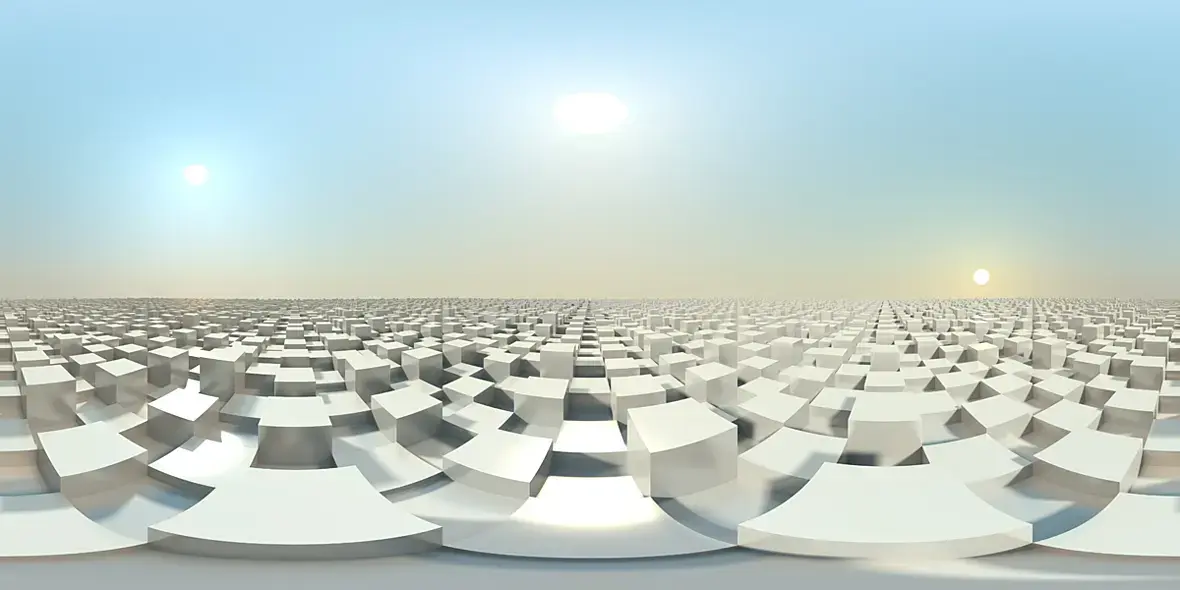

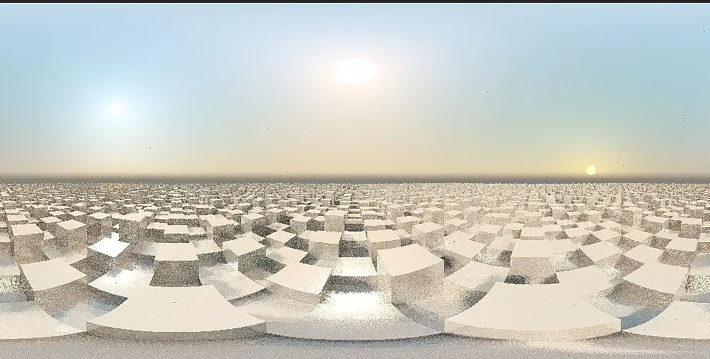

https://clip2net.com/s/3Yls3io
скачал сам посмотрел серая полоска на месте на скринах урока нет)))
из урока  https://clip2net.com/s/3Ylsi2Y

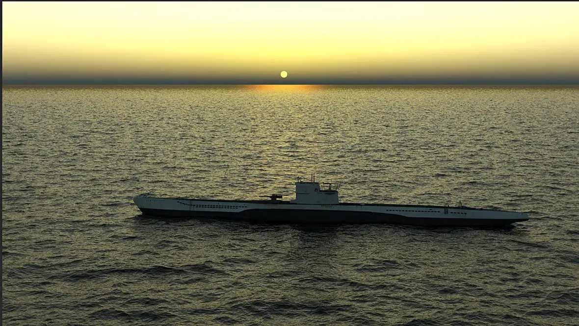

На сайте c 15.09.2016
Сообщений: 16
Цитата larrs:
Цитата DAVEY99:
Вопрос: почему, если делать как написано в этой статье, у меня серый горизонт?0
Спасибо. Да, все таки решил посмотреть сцену с настройками автора статьи. И... Мне начинает рендерить его сцену и с его настройками опять с серым горизонтом! Первый скрин мой, второй автора как должно быть.

DAVEY99 везде надиралово друган крути оффсет и не парь себе мозг
Сообщений: 16
Спасибо! Да, действительно, видимо дело в оффсете. Хотя я его крутил, но видимо слишком высоко задирал до этого)
