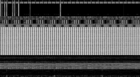

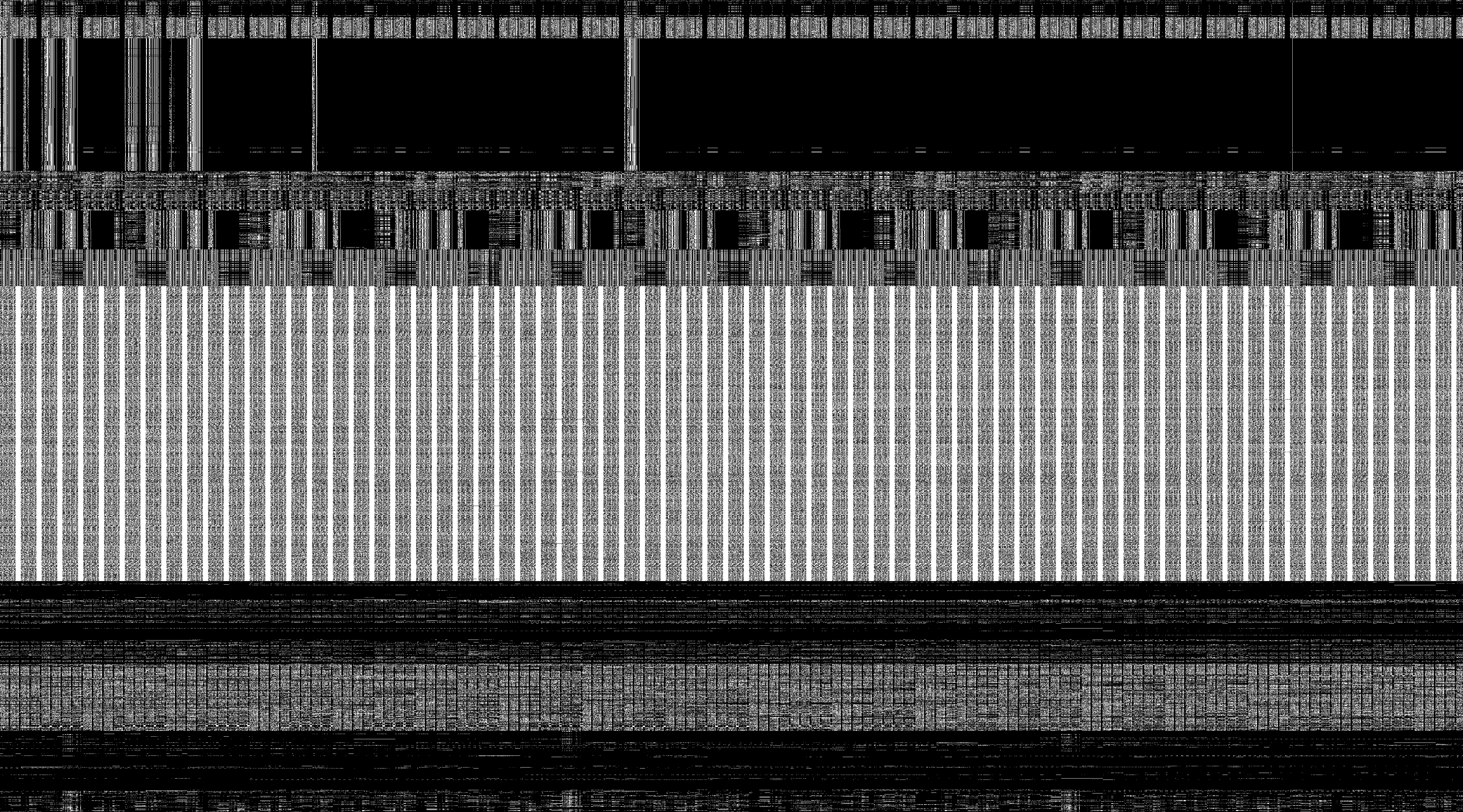

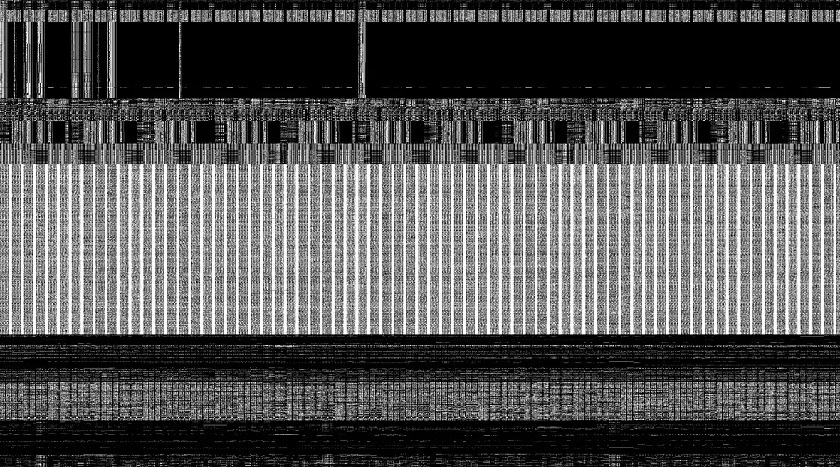

Доброго вечера коллеги. При рендере через лайт микс получается глитч-эффект на одной из картинок...Подскажите как это убрать!

Рендерю сцены через лайтмикс. Все другие картинки получаются хорошо, а картинка с названием лайтмикс (как раз картинку общую с подсветкой не выдаёт) получается как на прикреплённом фото. Вьюпорт показывает всё хорошо. Ошибок нет. Оперативы хватает. Я даже могу уже отрендеренную сцену через файл сохранить и получить нормальный рендер с подсветкой как и должен быть. То есть с камерами всё хорошо. И это с разных камер и сцен такая фигня получается не выдаёт общую картинку с названием файла лайтмикс (которая с подсветкой).

Я нашёл решение! Сначала рендерил в тиф формате но потом решил сделать в пнг так как они меньше весят. Я в настройках поменял формат конечного файла для сохранения в пнг и оставил ту же папку. Затем сделал запуск рендера для запоминания пути и формата файла и нажал кнопку стоп. Рендер остановился. Вроде сделал всё по технологии!?
И начались глюки... но только у файла лайтмикс как на фото, другие картинки хорошо отрендерелись. В ходе многочисленных способов решения задачи решил поменять папку конечного сохранения формат пнг затем запускаю рендер (чуть дал порендерить ему сек 30) и в этот раз нажал кансел. Рендер сохранил новую папку и формат. И вуаля всё заработало как надо!
