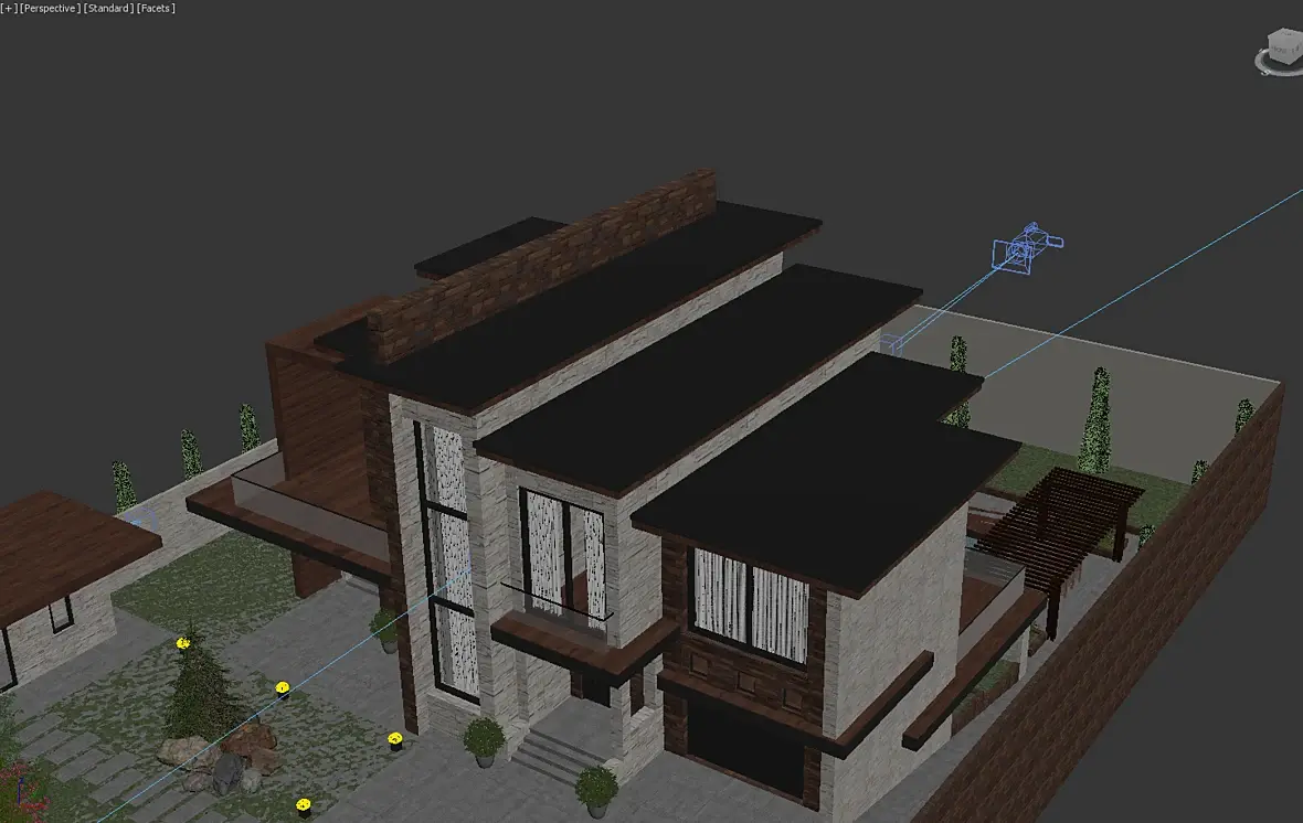

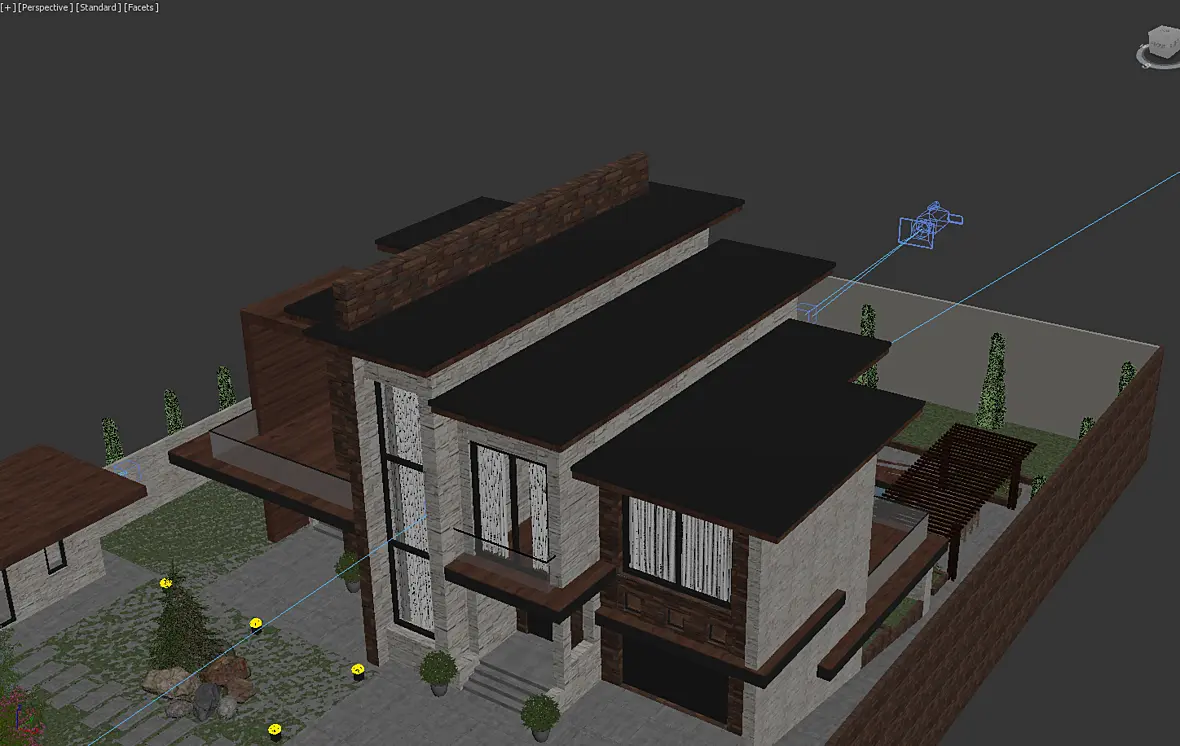

Здравствуйте .Заказчик хочет именно такую виллу,но надо улучшить дизайн.Мне нужны советы профессионалов,так как я еще новичок в дизайне экстерьера.Заранее спасибо
На сайте c 24.03.2017
Сообщений: 26
Нужно на Пинтересте накопать 10 референсов в таком стиле, а потом выбрать их них лучшее и вставить в свой дом.
Как минимум,смените материалы отделки,поработайте с пропорциями объёмов...Если архитектура заку нравится,можете её не трогать.
На сайте c 03.07.2018
Сообщений: 211
Kyiv
Соглашусь с двумя комментариями выше, прислушайтесь к ним. Действительно, тут дело скорее всего в материалах. Зачем эти коричневые цвета? ОМГ - у камня есть столько цветов но выбрали именно коричневый, ну не надо так. Покопайтесь в рефах и примените их приемы сюда. Кстати вопрос к объёму возможно тоже получился из-за неудачно подобранной отделки фасада

Солнце светит прямо на фасады.. Вообще лучше не ставить солнце со стороны камеры к зданию. Лучше перпендикулярно с одной либо другой стороны к камере.
Нужно больше рефов, пинтерест (насмотреность) наше всё.

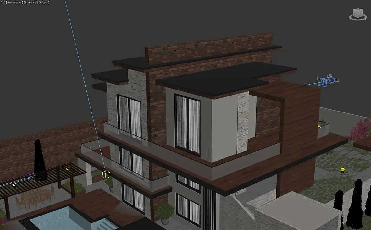

Дверь 2100 входная, странно смотрится, без фрамуги даже. Второй этаж, выход на балкон высотой 4,5-5 метров, не двери в этом витраже, створки шириной метра два. Пропорции вообще странные у здания. Кровли плоские боксы, не уклона, не водостока. Как такие кровли должны существовать. Терраса второго этажа- торчит бесполезный кусок консольно, на который выйти нельзя. Странное решение. В целом, ощущение, что это просто набор боксов скомпонованных вместе, без привязки к внутрянке и конструктиву.

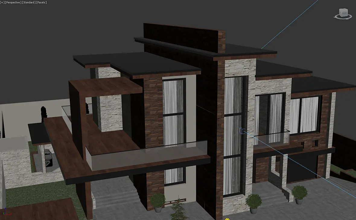

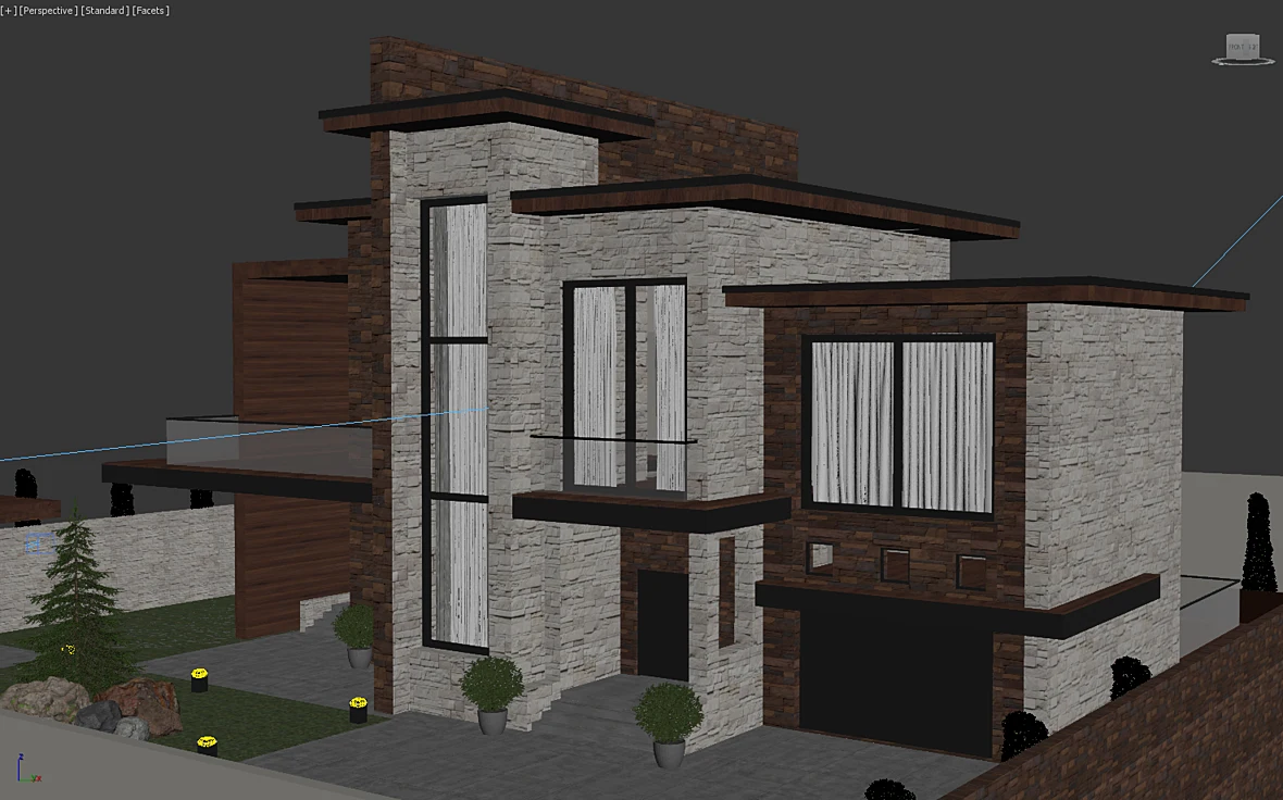

не совсем так,мне нужна была адекватная критика я получила и то другое спасибо...
следуя советам исправила некоторые моменты
На сайте c 03.02.2014
Сообщений: 375
Торцы кровель слишком массивные их необходимо разделить. Обратите внимание, как они на референсе выглядят. Выступающая вертикальная стена, увеличить толщину и высоту. Она должна выделяться своей отделкой (на рефернесе тоже видно) Эта стена должа быть внешне массивнее горизонтальных элементов. Вынос кровли над объемом где центральный вход слишком большой и несимметричный. Входная группа полностью остекленная. Перемычки убрать над окнами. В таких домах монолитные перекрытия и кровли, остекление до кровель
