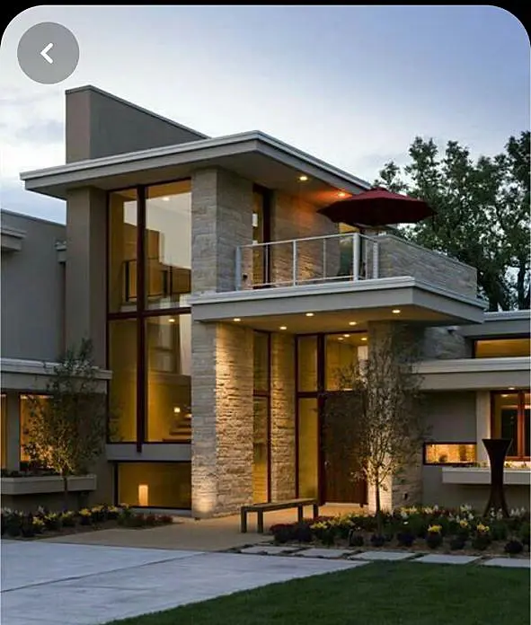

хочет максимально похожий фасад
На референсе только две стены на фасаде в камне, всё остальное в штукатурке, а на всех ваших вариантах у вас всё в камне.
Сделайте тоже пару акцентных стен в камне, всё остальное под штукатурку в тон, и заказчику на материалах сэкономите и красиво смотреться будет.
Иначе если всё в камне, то домик теряется, получается слишком аляповато.
И вот здесь хороший совет.
Цитата Djeksonkgkg:
Торцы кровель слишком массивные их необходимо разделить. Обратите внимание, как они на референсе выглядят. Выступающая вертикальная стена, увеличить толщину и высоту. Она должна выделяться своей отделкой (на рефернесе тоже видно) Эта стена должа быть внешне массивнее горизонтальных элементов. Вынос кровли над объемом где центральный вход слишком большой и несимметричный. Входная группа полностью остекленная. Перемычки убрать над окнами. В таких домах монолитные перекрытия и кровли, остекление до кровель
