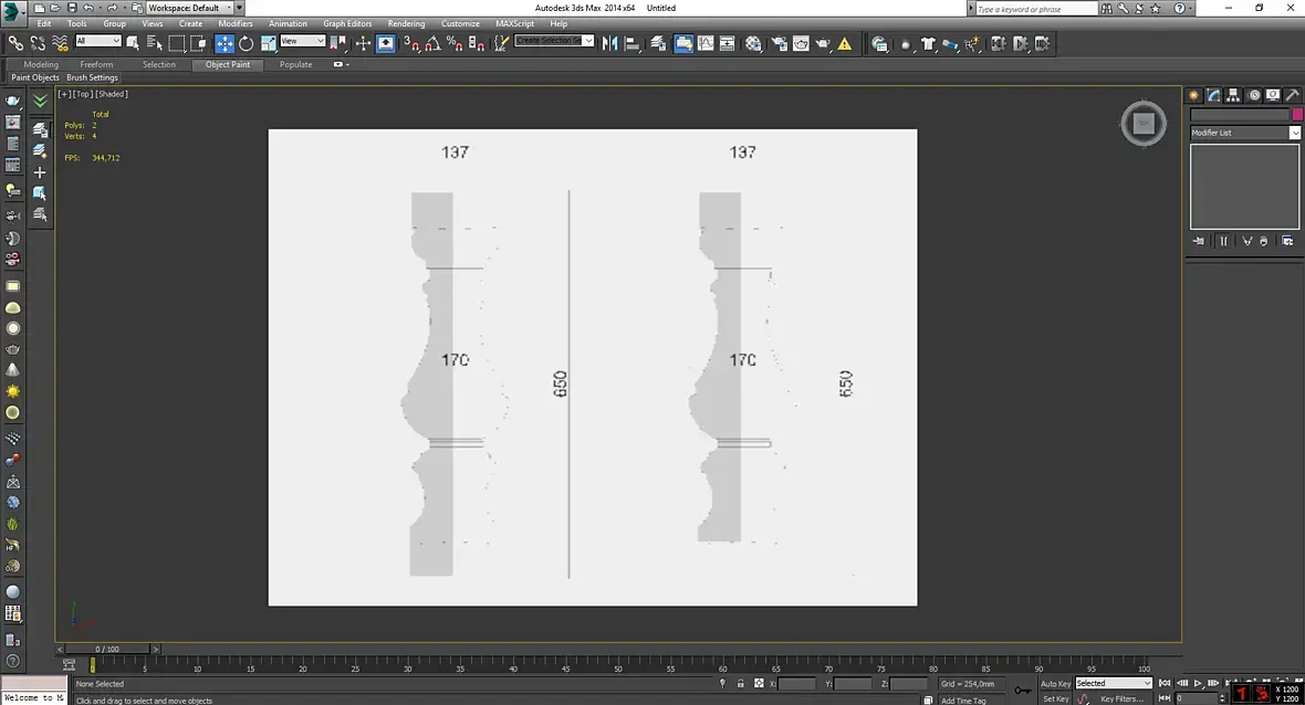

Доброе время суток всем! подскажите пожалуйста как улучшить качество картинки, которую перетащил на плейн, контура практически не видно. благодарю!

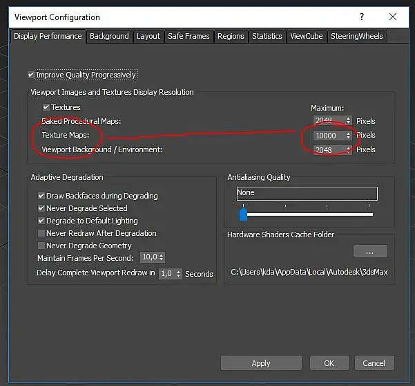

вьюпорт конфигуратион больше выставьте пикселей и все, слева плюсик от надписи ТОР там найдете. увеличьте нужное вам значение раза в 3 и будет норм, потом релоад материала незабудьте

если можно - поточнее, какое именно значение увеличить?

увеличьте все 3 если хотите

И после этого обязательно в настройках материала, с этим битмапом, выключите и заново включите его отображение во вьюпорте.

благодарю! есть контакт!

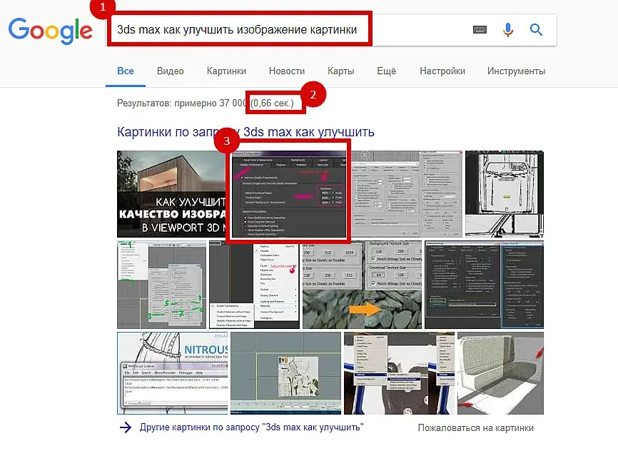

Spark, гугл справляется за 0,66
Цитата geodez:
что не могёшь правильно сформулировать запрос
Всего лишь название темы в гуглопоиск.
На сайте c 20.02.2017
Сообщений: 1467
Ижевск
grdesigner, так ведь надо же ещё догадаться, что вторая картинка - ответ. Если не знать заранее, что ищешь (а оно обычно так и бывает), то сложновато искать инфу. Вот почему не третья картинка, не пятая или не восьмая?
Но уметь правильно формулировать запрос в поисковики - это да, очень полезный навык, на самом деле. Который экономит не только своё время, но и чужое.

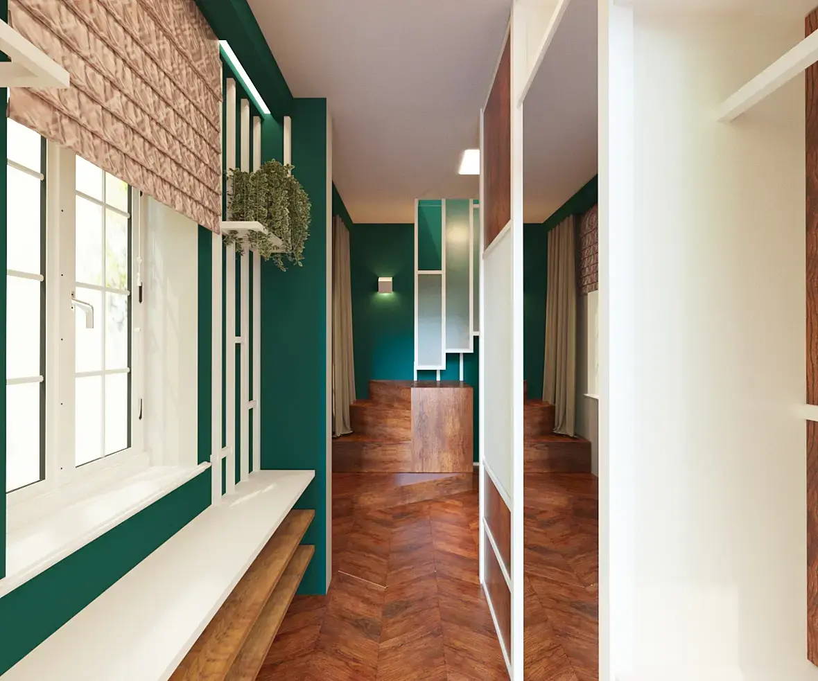

На сайте c 04.11.2010
Уважаемые профи!
Прошу созидательной критики. Что сделать чтоб приблизить картинку к реальной фотографии? Corona render, окно, штора и лестница куплены на сайте.

Далеко сам не профи , но так как давно мучает данный вопрос есть мнение , что крутая пост обработка дает желаемый результат )

jenni_2002, на сайте есть раздел 3D WIP, создавайте тему согласно правилам и пишите туда свой вопрос.
