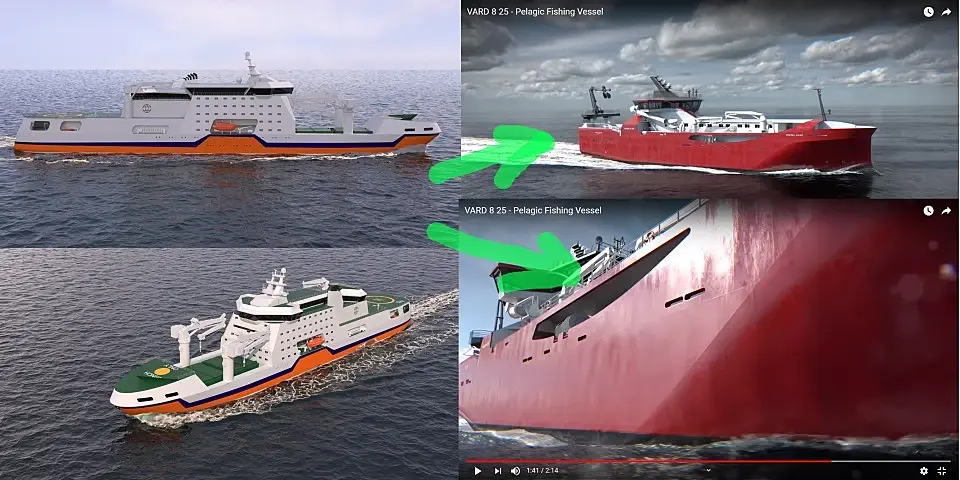

Подскажите как дойти до очень реалистичной модели судна, ниже скину свой результат на сегодняшний день и к чему стремлюсь(https://www.youtube.com/watch?v=z9HggN4qg7E&;).
С удовольствием выслушаю конструктивную критику.
Попутные вопросы: как сделать реалистичный материал краски на металле (с  небольшими потертостями, сварными швами и т.п.) как на желаемом образце?

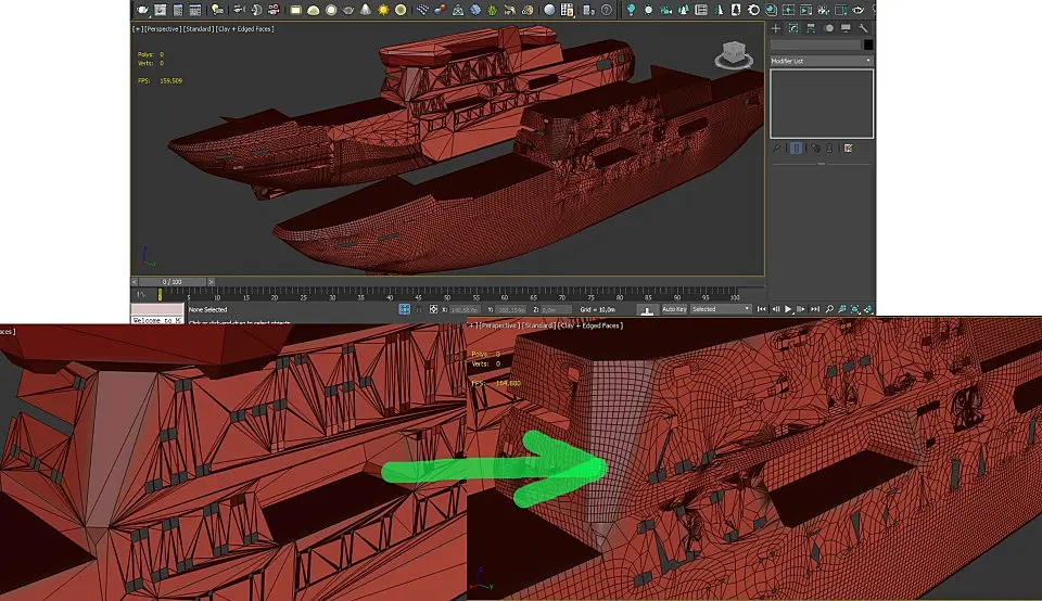

И как сделать ровную сетку надстройки с иллюминаторами при импорте из IGS файла? Пытался использовать плагин Quad Remesher, но он не дает нужного результата.

Вы сами стрелочками указали на различия, в чём вопрос ? Можно конечно сделаться капином очевидность и сказать что нет деталей средних и мелких.. как в материалах так и в моделинге.
Материал на ютубе куча уроков по матрериалам, по сетке я бы не стал заморачиваться, с этой можно работать
В Вашем воросе содержится и ответ:
На Вашем судне идеальный материал, который в жизни практически не встречается. Вы же видите, что реальный борт не выглядит ни ровным, ни равномерно окрашенным. Думаю, что было бы хорошо добавить карты в каналы глянцевости, рельефа и т.д. Конкретные карты и их настройки вряд ли кто-то подскажет, во-всяком случае я точно не смогу. Надо брать модель, накидывать и смотреть-крутить.

Лично мне было бы проще замоделить настройку самому, благо форма не сложная, чем разбираться в этой мешанине еджей. Хотя может кто-то из профи и предложит другой вариант.
Любой материал подобной поверхности это не просто цвет и отражалочка. Одна из задач материала давать нам представление о масштабе модели, слледовательно чем больше размер поверхности тем больше должно быть слоёв всяких нровностей, сколов, потертостей разного размера. Это делается либо процедурками типа беркона либо дертмапами либо комбинацией обоих. По материалам рекомендую два ключевых источника: 1) найдите курс Гранта Варвика Mastering Vray там было несколько уроков (8 и 12 если память не изменяет) посвященных именно настройке и созданию сложного материала, уроки очень объёмные. 2) смотрите на ютьюбе каналы людей занимающихся стендовым моделизмом. Многие очень хорошо обьясня.т как работают поверхности и как создать иллюзию размера. Мой любимый например Night Shift - парень правда бронетехнику собирает но общие принципы одинаковые, найдёте там пищу для ума.
Любой автомотический алгоритм для ретопологии это костыль работающий только для простых случаев. Сетка из CAD приложения явно не из таких, единственный адекватный выход - ретоп вручную ну или смоделировать с нуля поверх импортированной модели.

Отлично, спасибо за советы и направления куда копать, особенно Revered. Я смотрел много уроков по материалам, но ничего подходящего не находил и уперся в стену. Постараюсь тут выложить получившийся результат после изучения материала)
