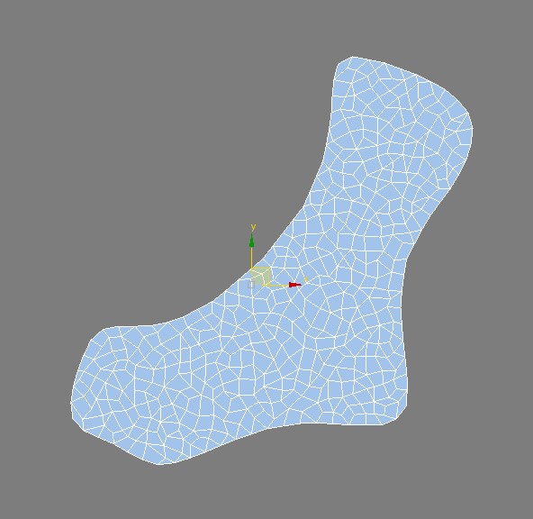

Вы бы правда, скрин/набросок какой-нибудь показали, а то не до конца понятно, что Вы имеете ввиду.

используйте паттерны (modeling -> polygon modeling tools -> generate topology)
или модификатор garment maker + populate terrain (скрипт для макса)

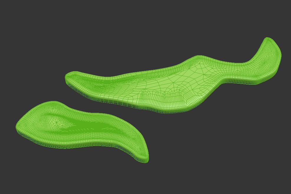

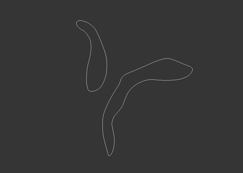

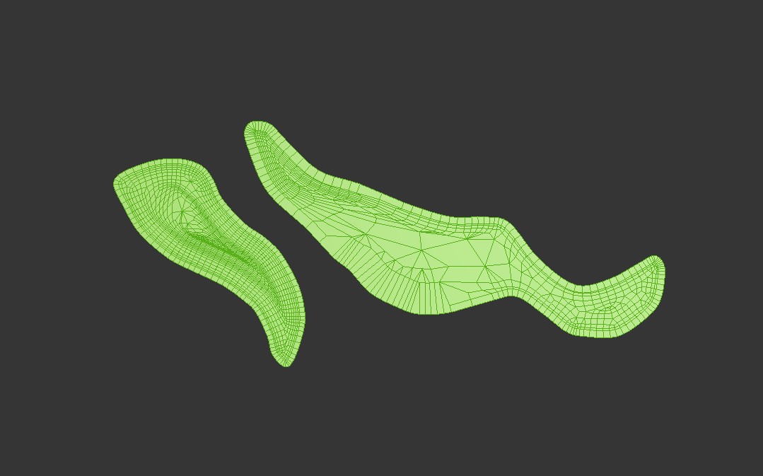

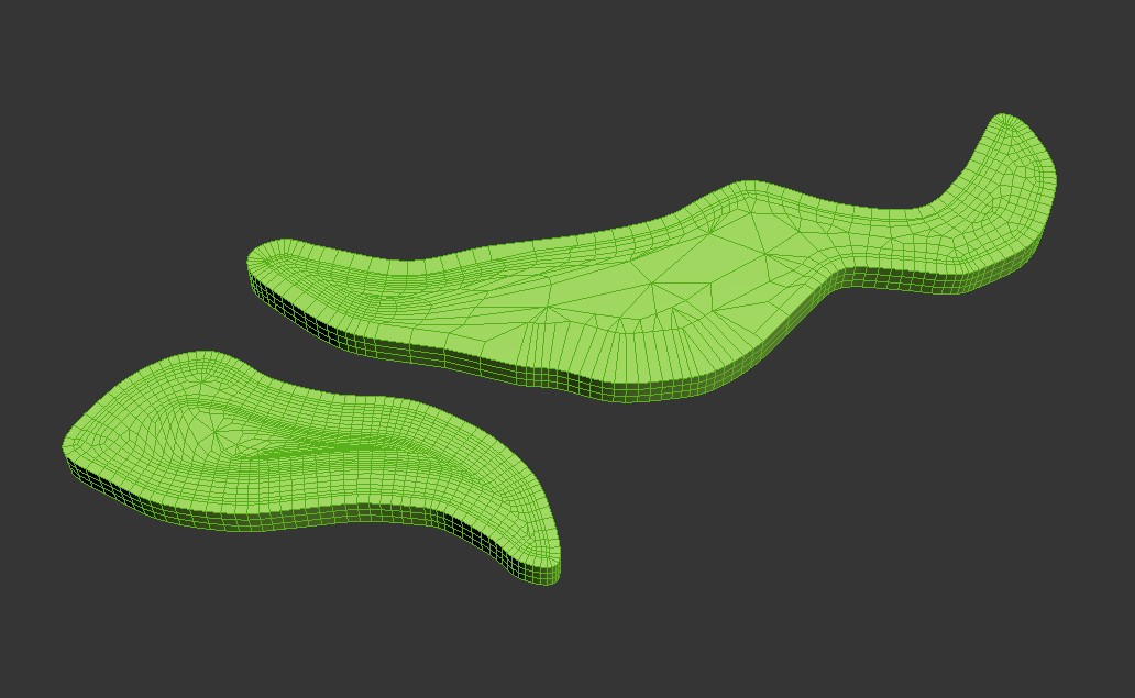

у меня, возможно, похожая проблема. Дано:
целая куча таких сплайнов. из них нужно сделать фигуры, возможно под сглаживание, и с нормальной сеткой, но пока что у меня не получается от слова совсем. Это получается после при применении модификаторов edit poly и quadify mesh^
Возможно ли сетку сделать адекватнее в автоматическом режиме, поскольку ручками очень долго, таких объектов слишком много

но в максе вроде нет такогомодификатора retopologyвроде через zbrush как-то можно. но пока не владею
Цитата Lier:
Zremesher
topogun
это все для скульптинга? т.е. максом одним не справится?
